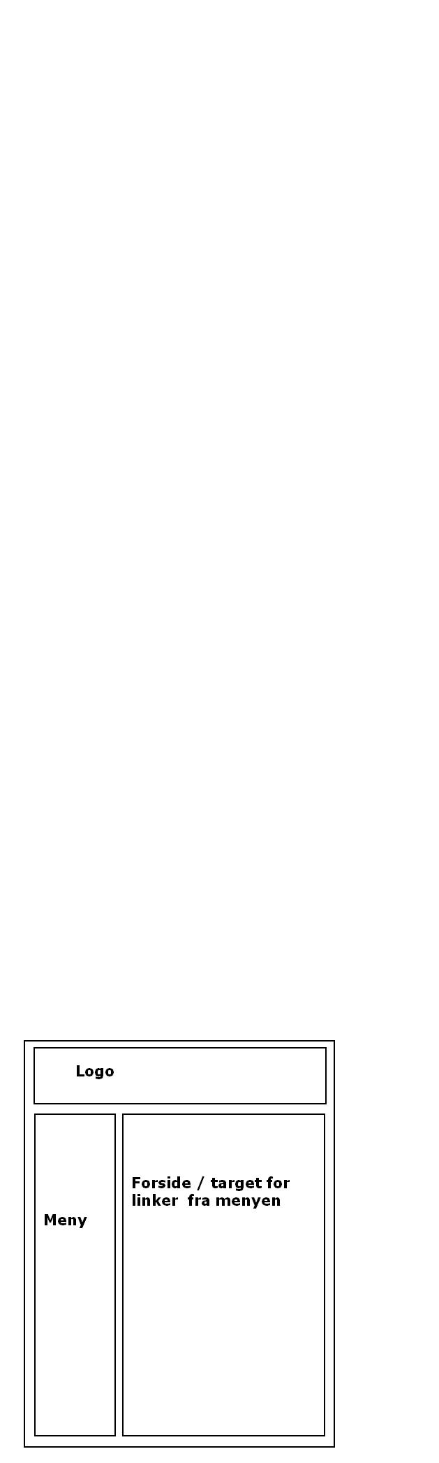

oyvindardal Skrevet 13. november 2008 Forfatter Skrevet 13. november 2008 Tabeller skal bare brukes til tabulære data. Forkast hele opplegget med å bruke tabeller til layout, - dette er steinaldermåten. CSS gjør jobben både mye enklere og raskere, samt at du slipper at koden blir helt suppe etter hvert. Hvis du er interessert i å starte på nytt, kan vi sikkert sette opp en liten mal for hvordan man gjør det via CSS, i tilfelle du strever. Les for øvrig mer på HTML Dog, - der kan du få mye hjelp. Det hadde vært konge å få litt hjelp ja, hvis det er sånn at tabeller med iframes er tungvindt og steinalderpreget. Jeg kan legge ved et bilde med en mal på hva jeg tenker:
