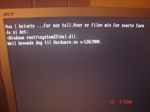

wiberos Skrevet 12. november 2008 Skrevet 12. november 2008 Alle har problemer med MS ser ut til. Jeg sliter med denne feilmeldning under oppstart av XP.
L O G I M A N Skrevet 12. november 2008 Forfatter Skrevet 12. november 2008 Den feilmeldingen var jo informativ i forhold til standard MS.
