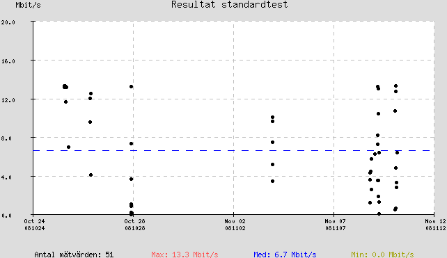

Jeg har hatt ADSL Mega Fri Fart fra Nextgentel i et par år, stort sett med stabile hastigheter mellom 7 og 13 mbit/s. De siste ukene har imidlertid linja blitt særdeles ustabil. Hastigheten varierer mellom 13 mbit/s og 0 kbit/s fra minutt til minutt. Noen ganger laster forsiden til vg.no på et blunk, andre ganger tar det et halvt minutt. Svært irriterende!
Se denne grafen fra TPTEST:
Jeg har testet linja fra ulike PC-er, og alle viser stort sett samme variasjon i hastighet både med kabel og trådløst. Ruteren fra NGT er en Speedtouch 585.
