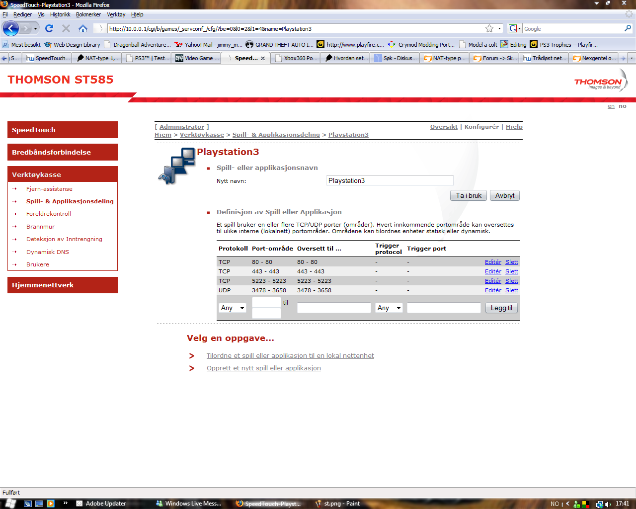

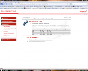

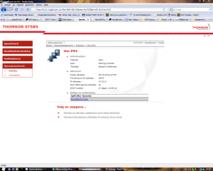

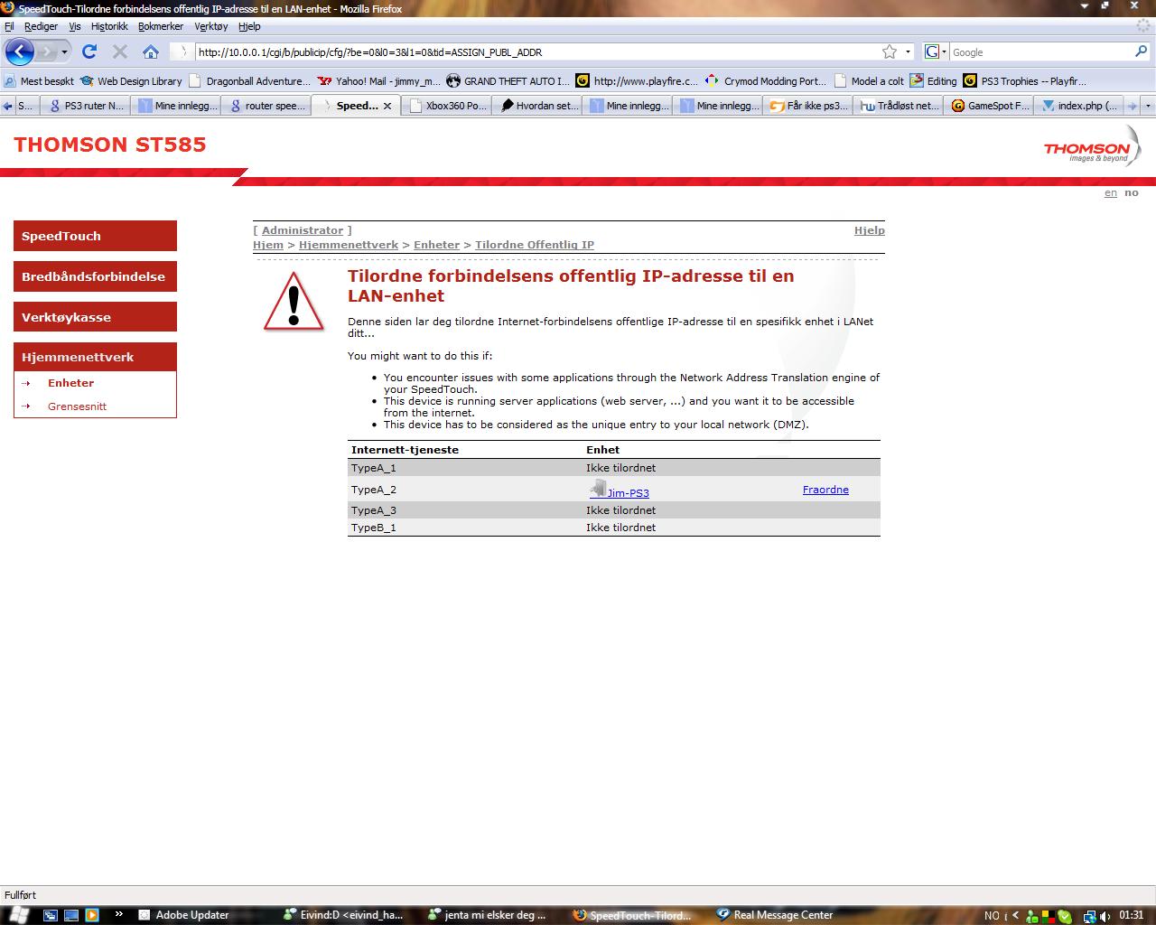

Jeg har sett etter noen guider for å få satt ps3'n i Nat 2 siden jeg har litt problemer med LBP. Så har jeg sett komentarer som skal forklare hvordan men stortsett annen ruter, og jeg skjønner ikke hva jeg skal gjøre i PS3'n, eksperimenterte littegranne men fikk bare DNS feil når jeg prøvde å sette opp egen IP for ps3.
Har åpnet porter på ruteren, og finner heller ikke noe på den som heter DMZ.
Har en Thomson SpeedTouch 585.
Her er noen bilder fra der jeg har drivi å suset...
Kan noen si meg hva jeg skal gjøre i ps3 ut fra dem bildene og evt hva mer som skal gjøres i ruteren?

Menyene dine ser veldig like ut som telenor sitt modem (st780), og der kan du sette opp dmz (dmz bør være siste utvei, kan man fikse det med nat så er det bedre). Legger ved en pdf ang dmz på st780. Jeg synes også du hadde få porter på nat oppsettet ditt. På mitt gamle modem måtte jeg sette opp nat til ps3, men jeg finner ikke igjen hvilke porter det var men jeg tror det var fler.

Vet ikke om jeg gjorde heeelt riktig men, her er et bilde. Jeg lurer åsså på hva jeg gjør på ps3 etter det her, jeg prøvde å sette opp manuelt men fikk bare DNS feil.

Portene som må være åpne for at PS3 skal fungere optimalt er som følger; TCP80, TCP443, TCP5223, UDP3478, UDP3479, UDP3658
Det er flere porter enn de jeg ser du har åpnet... Alle må være åpne hvir alt skal funke optimalt..

Det er ikke flere det der, jeg har bare satt på 3478-3658, siden alle ligger så tett.

Jeg så heller ikke at du hadde "range" på portene dine, da kan det hende at du har alle sammen, men du bør ikke åpne flere porter en nødvendig pga sikkerhet. Jeg finner desverre ikke igjen hvilke porter jeg åpnet, men da jeg leser tilbake i mine innlegg så ser det ut som at jeg ikke ble kvitt nat3 men cod4 fikk jeg til å virke (det var der problemet mitt var). Du kan prøve å åpne fra port 22 til 10000 både for udp og tcp for å se om du får nat2, du BØR ikke bruke det slik men da ser man om det er andre porter man ikke har fått med seg.
