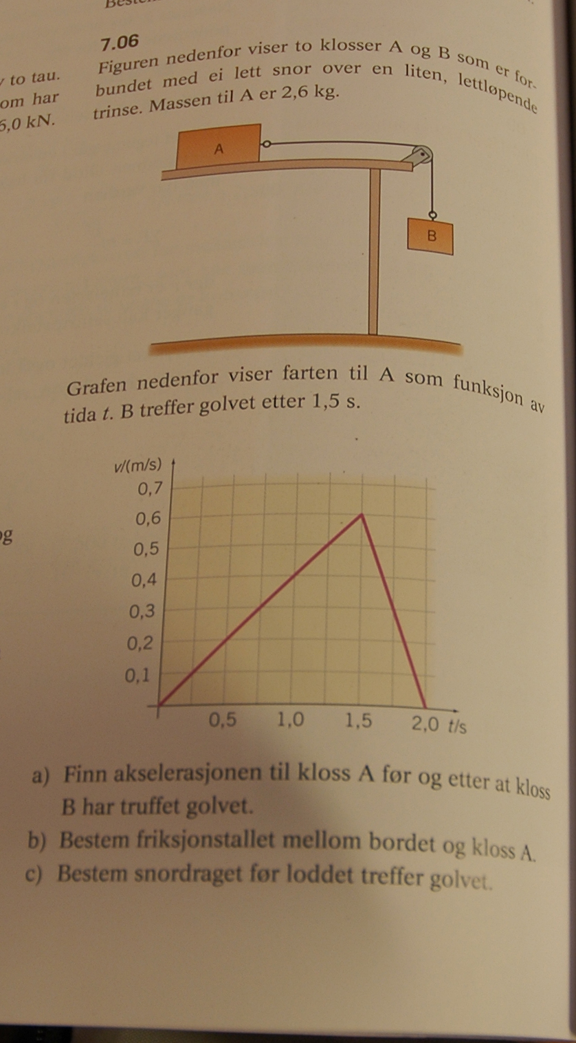

Hei. Dette er skkert en enkel nøtt for de fleste, men jeg greier ikke forstå den. Opg 7.06 i RST om noen lurer.
a) Finn akselerasjonen til A før og etter B har truffet gulvet.
Akselerasjon før: 0,4 m/s^2 - Akselerasjon etter: -1,2 m/s^2
b) Bestem friksjonstallet mellom bordet og kloss A.
c) Bestem snordraget før loddet treffer gulvet.
Hjelp hadde vært veldig velkomment!

b)
friksjonstallet µ=R/U (U er normalkraften som virker på kloss A fra bordet, R er kraften påført på klossen mot klossens fartsretning av friksjon)
U=-G
G=mA*g der g er tyngdens akselerasjon, dvs 9.81m/s2
G=-U=2.6kg*9.81m/s2=~25.5N
vi vet at når det kun er R som virker på klossen (dvs etter kloss B har truffet gulvet) gir dette en akselerasjon på -1.2m/s2
R=mA*-1.2m/s2
R=~-3.1N
µ=R/U=(3.1/25.5)=0.12
Godt mulig jeg har gjort noen feil her.
c)
Vil ikke snordraget tilsi den kraften som virker på kloss A i fartsretningen? dvs. den kraften som trengs for å oppheve kraften utført av friksjon+kraften som trengs for å akselerere klossen med 0.4m/s<sup>2</sup>
I så fall:
S+R=m>A*0.4m/s2
S=2.6kg*0.4m/s2+3.1N=~4.1N
