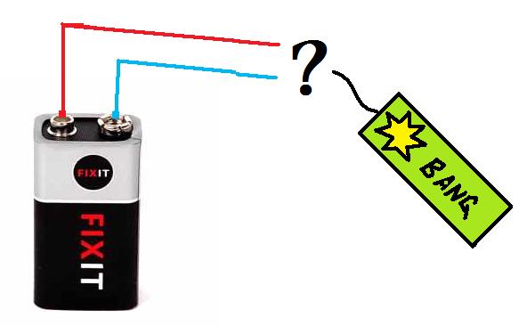

Hei..
Har leita en del rundt på nettet for å finne en måte å lage en automatisk tenner for fyrverkeri, men har ikke funnet noe som helst. Tenkte på noe hvor man bruker et 9V batteri osv.. Er det noen som vet hvordan man evt kan lage det selv ?
Tenkte noe lignende av hva jeg tenget hvor ? = hvordan jeg evt må koble det for å få en "gnist" eller "kortslutning" som kan antenne "lunta"
MvH HansiFansi

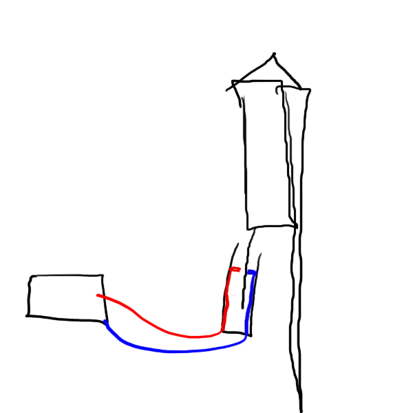

En grei og enkel måte å gjøre det på er slik:
Lag en hette til å ta over lunta, og i hetta har du to metallsplinter som står nærme hverandre. Lag den slik at lunta kommer imellom splintene. Så kopler du dem opp til et bilbatteri eller noe annet som kan gi mye strøm slik som en omformer. (Ikke strømnettet, fordi det du gjør egentlig er å kortslutte strømmen - Og da går sikringene.)
Så skrur du på strømmen, strømmen fyker fra den ene splinten til den andre, og i samme slengen blir det varmt nok til å fyre opp lunta. 9 volt kommer ALDRI til å funke.
