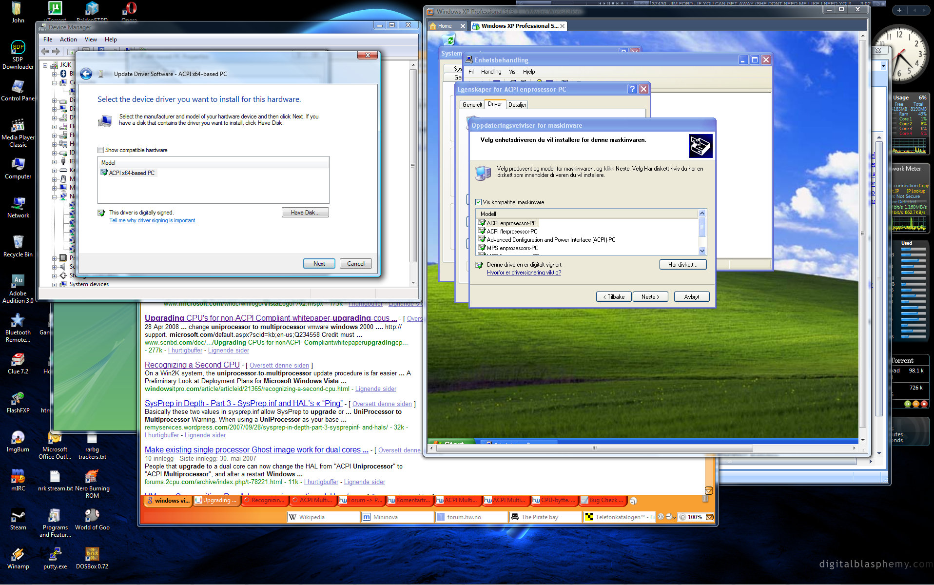

Kort sagt har jeg en arbeidsstasjon der jeg har hatt èn Xeon 5430 i hittil, og skal nå inn med en til. Men når jeg setter inn den, så får jeg bluescreen med meldingen "MULTIPROCESSOR_CONFIGURATION_NOT_SUPPORTED"
Trodde først det var pga at cpuene har forskjellig stepping (vell.... har ikke lagt fra meg den muligheten enda), men kom til å tenke på HAL. Vet ikke om det gjelder for vista, men i xp kan man endre "driver", men det kan man ikke i vista (SE SCREENSHOT).
Hvordan skal jeg endre fra uniprosessor til multiprosessorkonfigurasjon i vista?

Hal.dll er Hardware abstraction layer...
Om du har instalert os'et med singel core, så er en reinstallasjon på sin plass når du kjører multicore cpu. Har noe med hvilke drivere som legges inn og de legges inn kun under installasjonen. MAO kan ikke forandres.
Det fine er at om du installerer med multicore, så kan systemet virke om du da går til singelcore...
Endret av Slettet-t8fn5F
Driveren du skal ha inn er MPS Multiprocessor PC.
Oppdatere HAL.dll kan du gjøre ved å boote fra DVD til cmd prompt
Kopiere HALMACPI.DLL til navnet HAL.dll til lokasjon .\Windows\System32
Både business,Ultimate,Enterprise skal støtte 2 prosessor sokler
