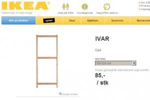

Her er oppskriften til en super TG hylle for 2 personer basert på Ikea sitt Ivar system.
Kjøp 3 slike: (nei ikke 4, mål og pris står i bildet)

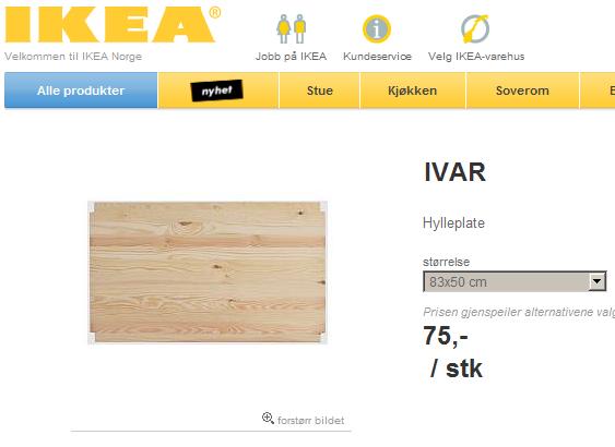

Kjøp 4-6 av disse avhengig om dere ønsker 2 eller 3 hylleplater hver:

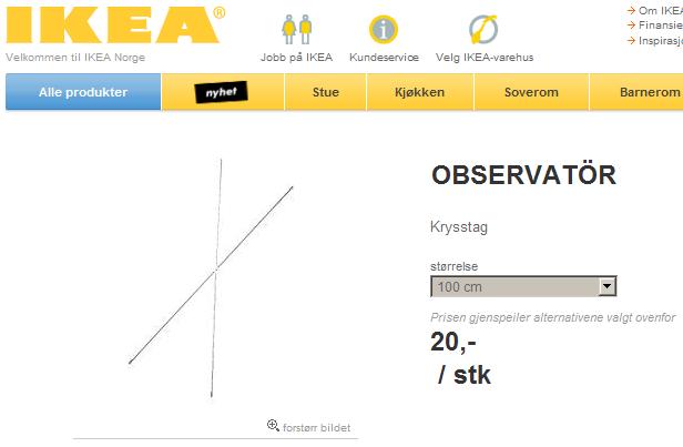

Så to av disse stagene som skrus på bak på begge for å stive opp:
Og vips så har du en meget fleksibel og meget lett fraktbar(monteres onsite og demonteres når du drar) TG hylle til kun 595,-. Den er 50cm dyp, 124cm høy og 2*83cm bred. Altså 83cm*50cm*3 til hver person å stable ting i.
Sikringsbåndene følger med som du må skru fast i bena og bordplatene så den ikke kan tippe fremover eller bakover. Enklere oppskrift på en god TG hylle for to personer får man ikke laget tror jeg?

Hylleplatene er også som nevnt dønn solide og tåler fint tunge pc'er i første hylla over skjermen eks. Det vil bare gjøre den mer stabil om du også har skrudd fast sikringsbåndene til bordplata. Husk å ikke skru til krysstagene før kameraten din holder hylla rett og slik dere vil ha den, da skrur du til skruene du på forhånd har festet. (ellers kan du stive den opp skjevt)
