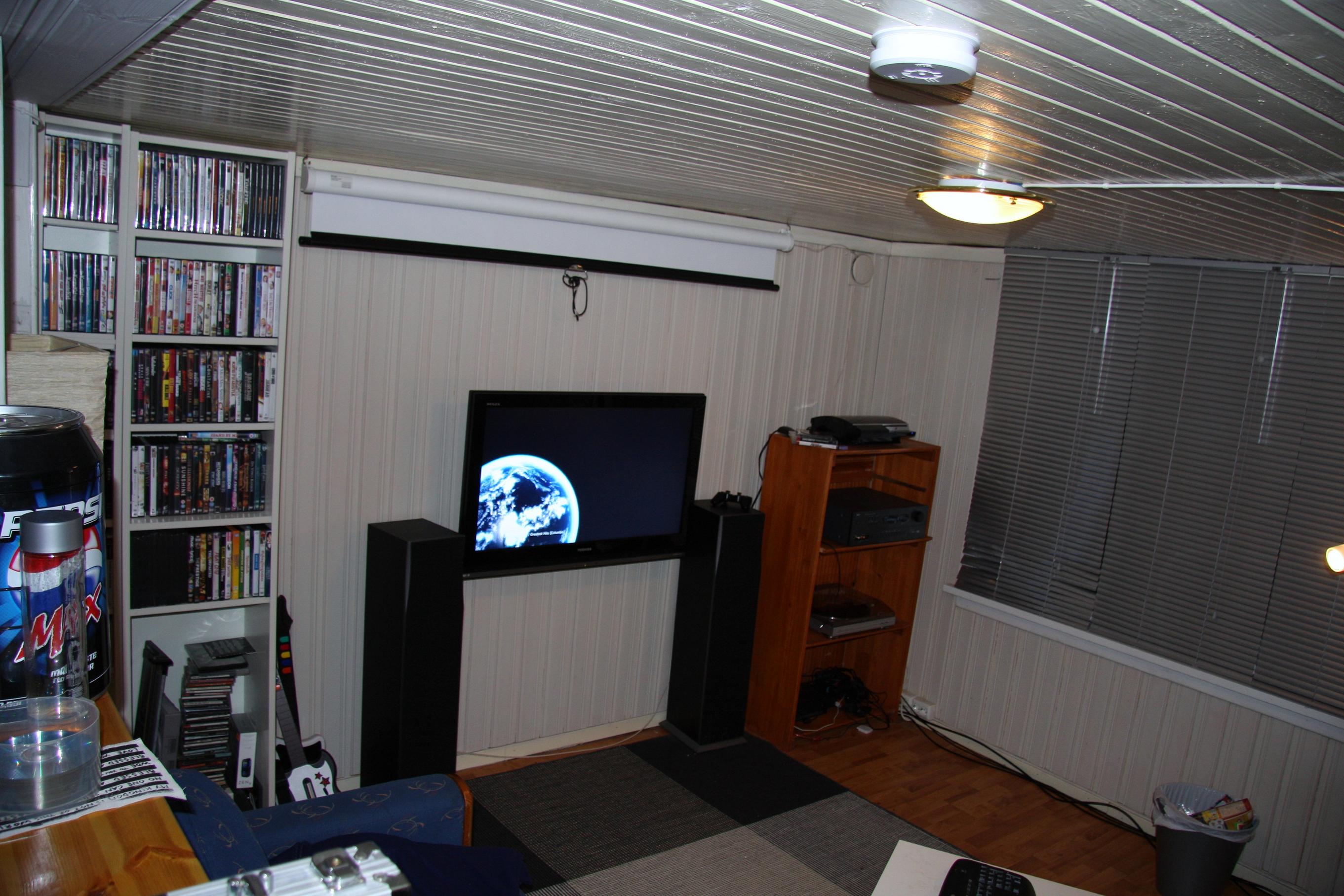

Så rundt nyttår bestemte jeg meg for å øke budsjettet betraktelig. Det resulterte i ny tv, nye høyttalere, ps3, projektor og lerret. Resultatet ble da seende slik ut(litt dårlig bilde men har ingen andre):
Ikke særlig pent som du ser :p Masse rot, masse ledninger og stygge møbler!

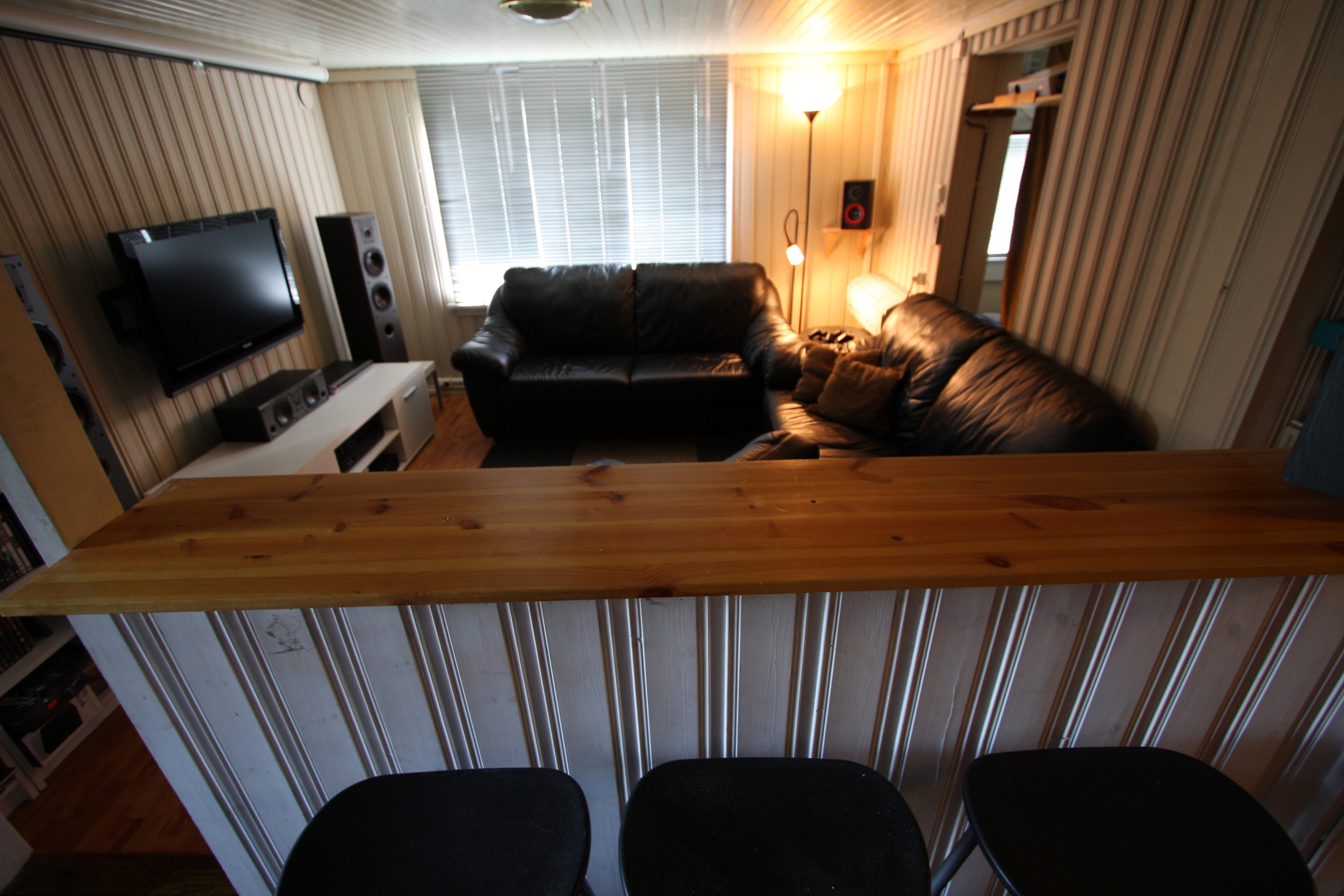

Den ene veggen som ble revet ned ble så bygget halvveis opp igjen, slik at det ble en slags "mini bar" med barkrakker slik at man kan sitte der og se på film om det ikke er plass i sofaen :p
Det hjalp også til med å få det lille rommet til å føles større.
Jeg kom også over en fin skinnsalong som erstattet den gamle blå hjørnesofaen :D
Her er bilder av hvordan det ble:
Oversikt over stua
Annen vinkel
"bar" innretningen

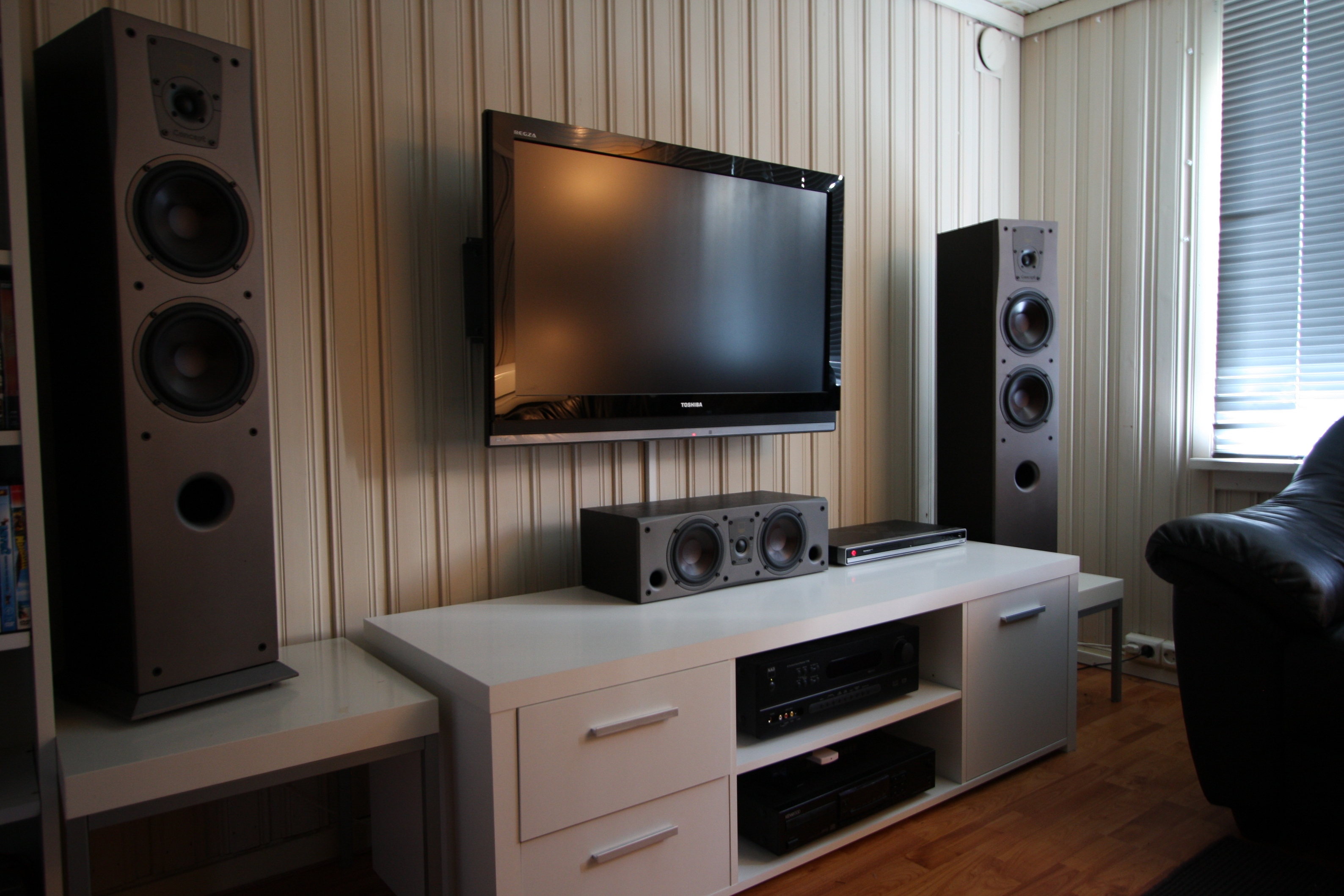

Den nye stereobenken :)

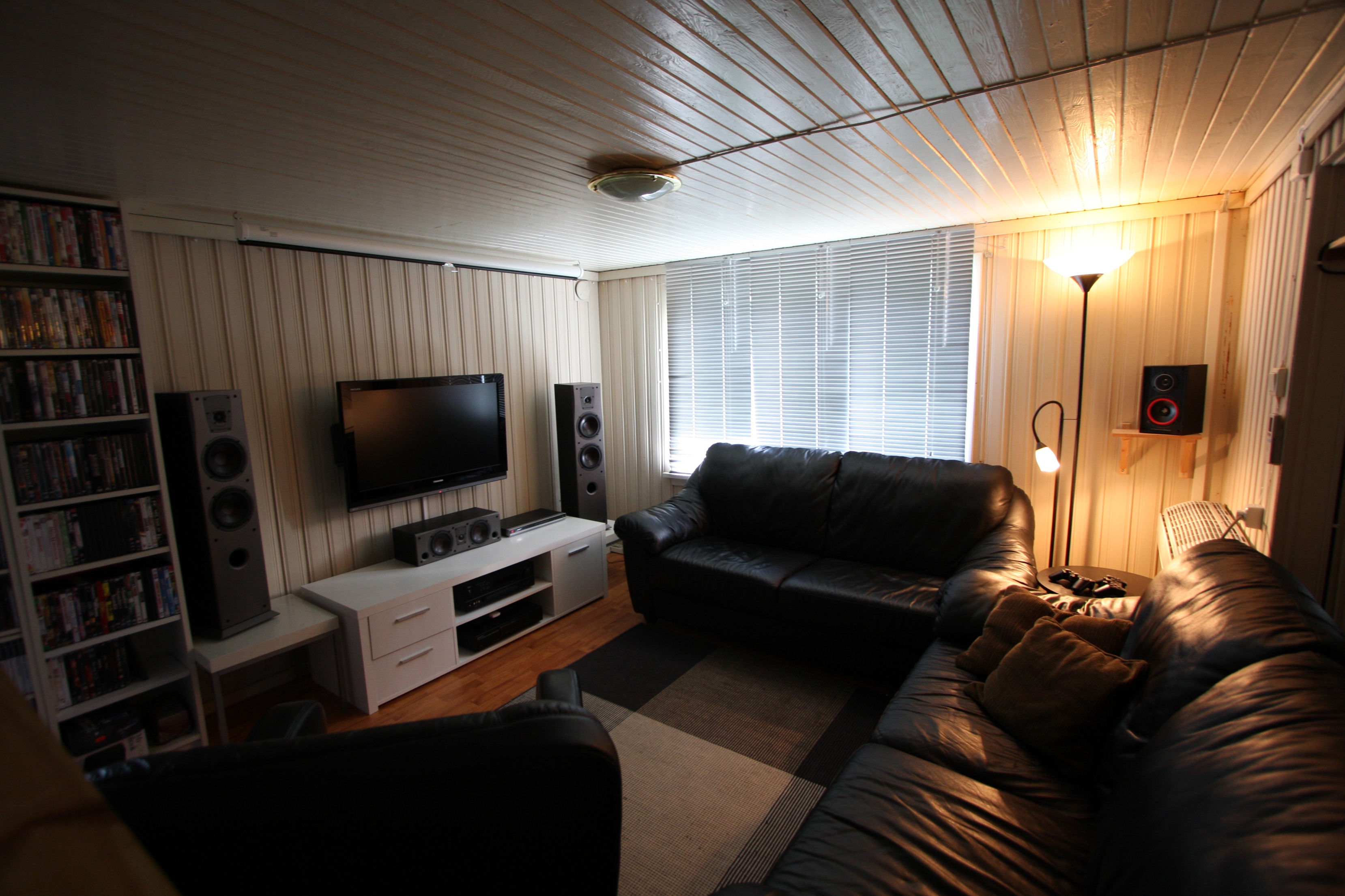

Stua =)

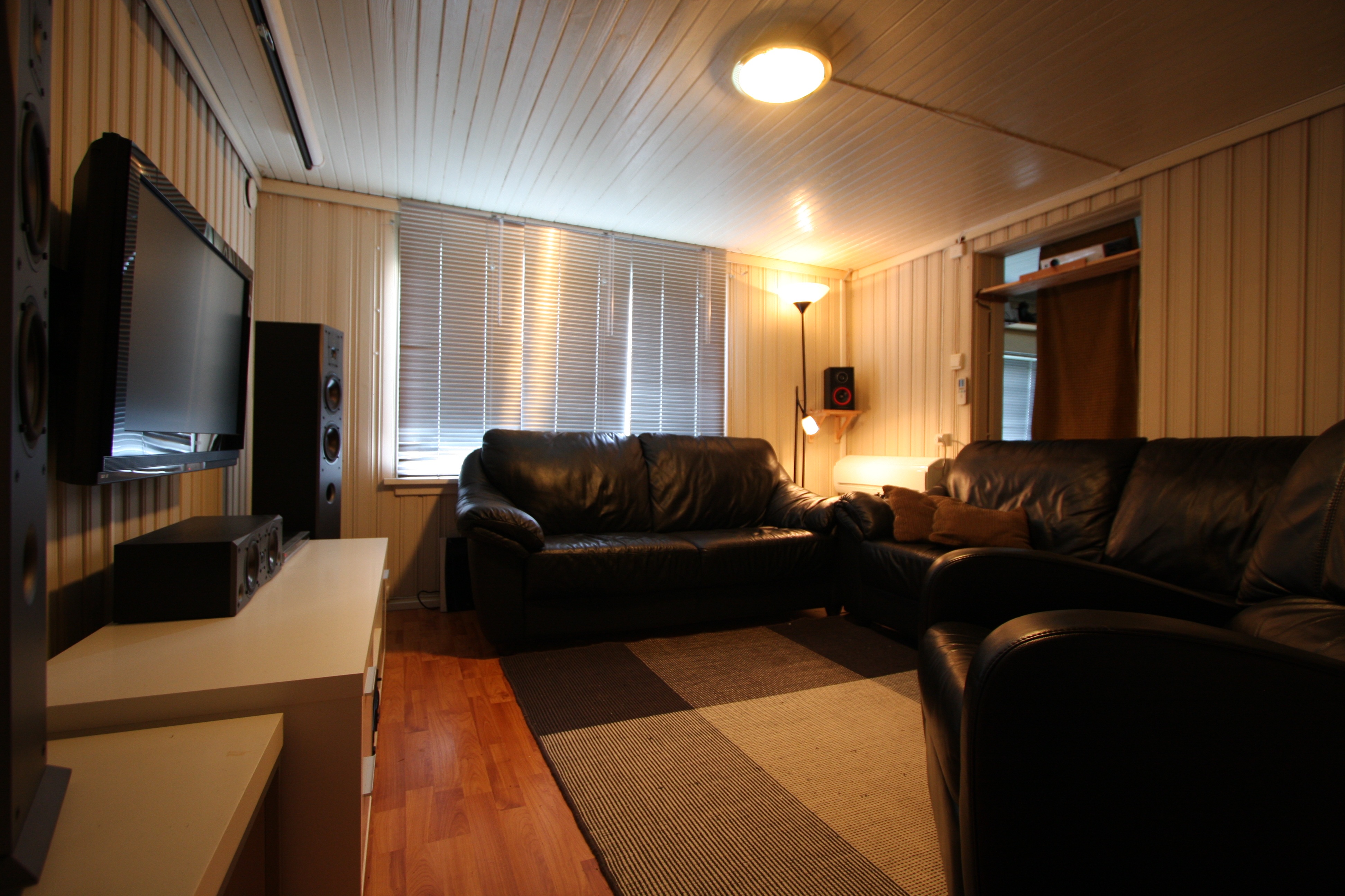

Da var det på tide med ny update! Ny tv er innkjøpt. Og pga. størrelsen på tven så ble jeg nødt til å ommorganisere litt :p
Har også laget litt veggpynt med lp-plater og bilder fra konserter jeg har vært på.

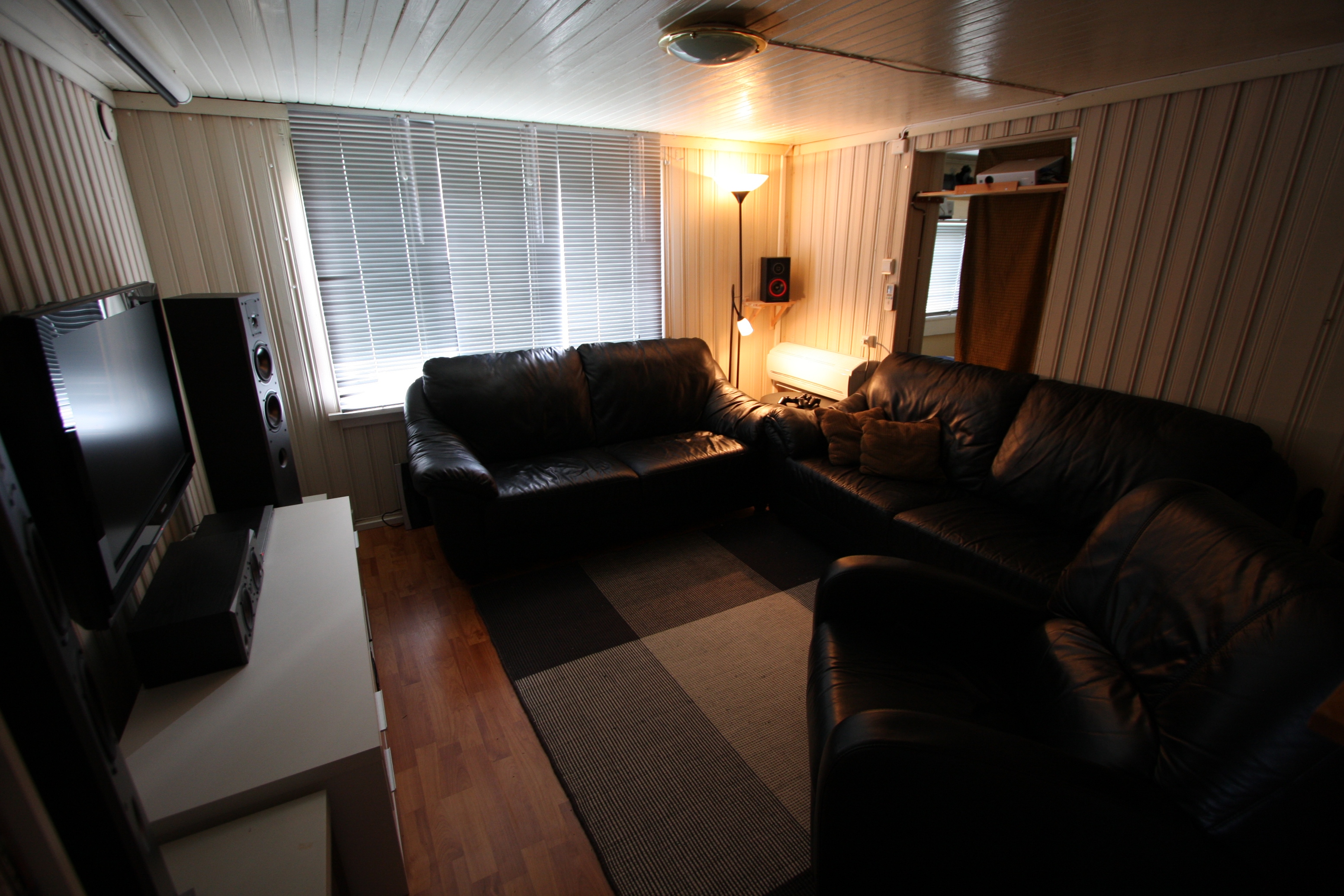

Her er noen bilder av hvordan det ble(nye bilder kommer snart da jeg har ommøblert enda en gang etter dette):
OPPSETT:
2x Dali Concept 6 Fronthøyttalere
1x Concept CT - senterhøytaler
1x Dynabel Phobos 12" Subwoofer
1x Cervin Vega 15" Subwoofer
2x Cervin Vega Bakhøyttalere
TV: Philips 52" LED FULL-HD
Forsterker: Pioneer VSX-LX53
Blu-ray spiller: PS3
HD-DVD Spiller: Thosiba HD-E1
Platespiller: Denon DP-297 + Tecgnics Vinylspiller
CD Spiler: Kenwood DP3080

Det er vel Concept CT-senterhøytaler, ikke Concept 6. :)
Og forøvrig så det ut som en koselig og behagelig hjemmekino.
Endret av Startfanet
Det stemmer nok det! Den er bare så lik Concept 6 høyttalerne at jeg antok den var samme serie :)
Den er veldig deilig ja! Er ikke så mye mer jeg kan gjøre ut av den grunnet plassmangel :p Blir nok bedre når jeg finner meg en leilighet!
Vet at persiennene er fæle! Skal gjøre noe med det asap! :p hva mener du med eggekartong forresten?
Begge høytalerne er i samme serie, bare at Concept 6 er en av gulvhøytalerne du kan få og CT er senteren. :)

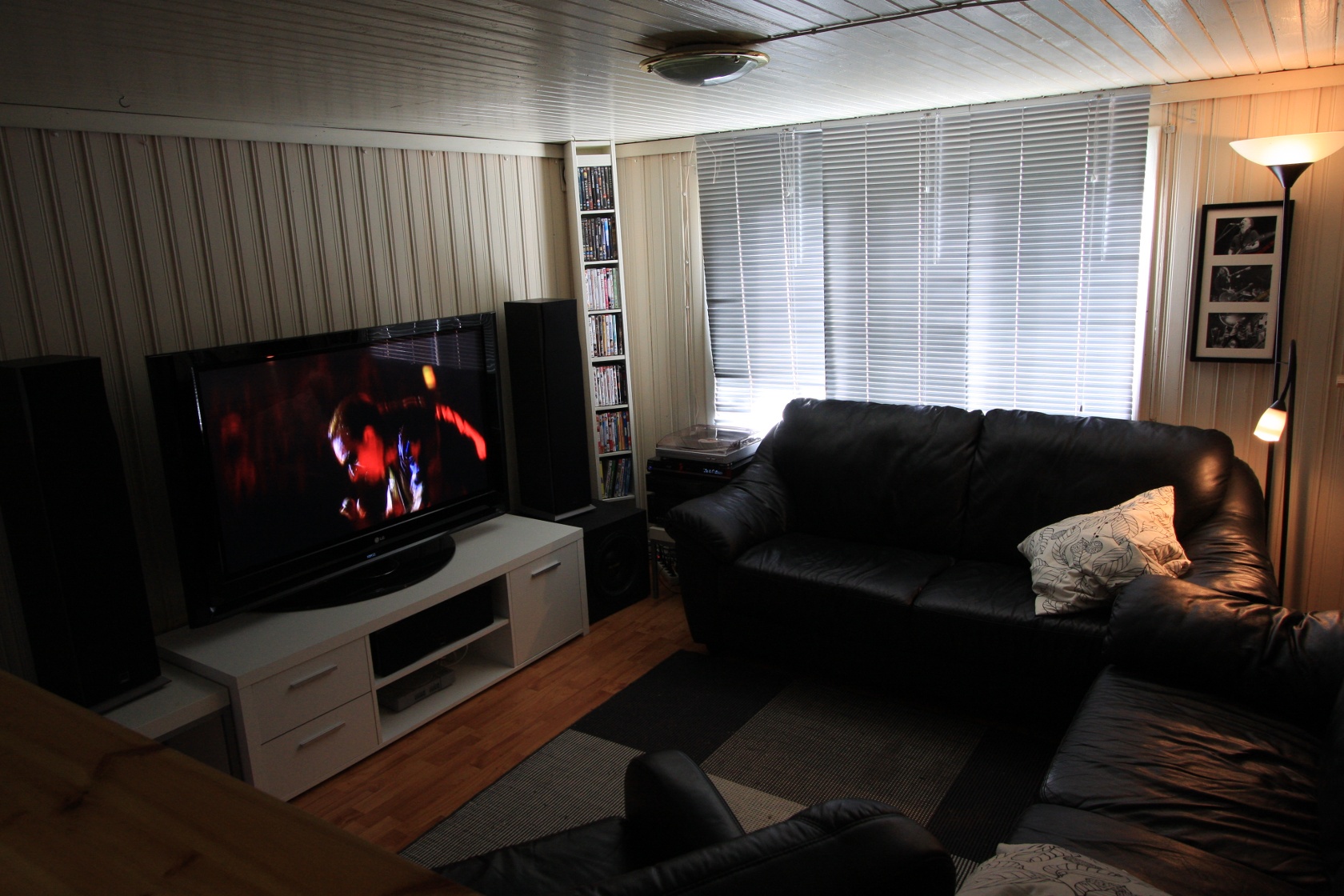

Nå er ikke jeg den med mest kunnskap her på forumet, men jeg vil tro du kan droppe eggekartonger. Veggene ser ut til å være ganske bra kledd, og hvis det er noen store, blanke flater kan du heller henge opp noen fine bilder.
Jeg må bare spørre; hva gjør høyttalerne oppå benker? Jeg skjønner ikke helt hvordan det kan låte bedre enn at de står nede på gulvet? Så lenge de ikke spiller "rett" inn i sofaen, vil jeg tru du får fetere lyd av de står "normalt" :)
Har du prøvd å sette de mer ut ifra veggen? Kjenner en som kjører Concept 8, og det hjalp utrolig på romlete bass å plassere de ut ifra veggen. Vi snakker hvertfall 80cm ifra bakdelen av htt til vegg. Disse har bassport foran, så det kunne vært værre ;)
Jeg ville satt sub i høyre hjørne bak, det ser ut som om du har plass nok ifra sofa, vegger og varmepumpe...?
Det er ikke anbefalt å stable hifiprodukter oppå hverandre, og særlig ikke oppå en forsterker som skal drive så mye som din. Den blir vel fryktelig varm? CD/HD-spillerne skal helst stå under en forsterker, på den måten får forsterker'n nok luft (noe som den trenger).
Du er jo glad i å pusse opp, så sort bakvegg og (aller hest) sorte/mørke sidevegger gjør også sitt for billedopplevelsen!
Sofaen du kjører ser rådeilig ut :)

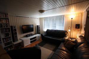

Det skader jo ikke å forbedre akustikken. Du kan lage mye selv (uten at det nødvendigvis trenger å være eggekartonger) og du finner ganske mye her.
Kledning av akustikkplater vil være mye billigere. Mitt prosjekt endte på under 1000 kroner for lydplater (600*1200*50), filt, farge til filten og oppheng. Dette var for 6 stykker. Gjorde underverker for lyden.
Du kan se hvordan det ser ut i profilen min i signatur (AVforum). Nye bilder kommer snart forresten.

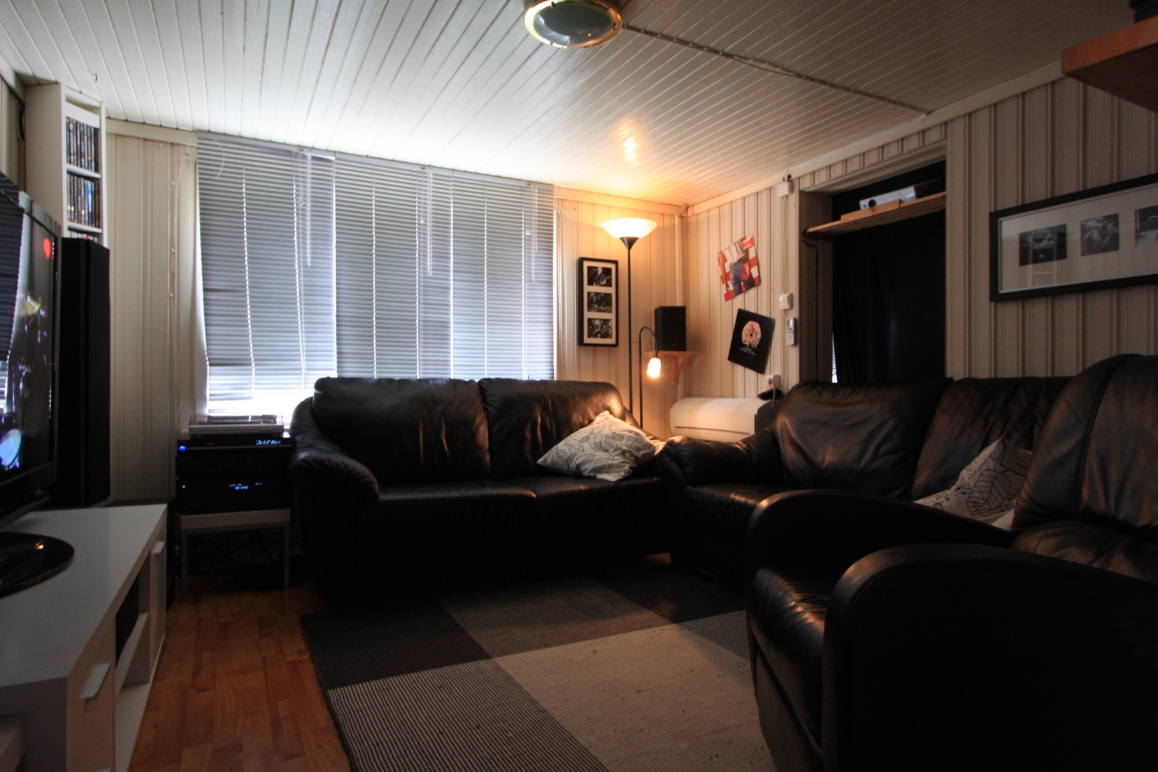

Grunnen til at jeg begynte med å ha dem på benker var vel at det var et rimelig lite rom og sofaen pleide å stå nesten helt inntil høyttaleren før. Men jeg har nå satt dem ned på gulvet og flyttet sofaen slik at den ikke blokkerer, og det lyder veldig godt :)
Stablingen var bare midlertidlig og de er nå satt inn i stereobenken slik at forsterkeren får bra med luft.
Ettersom jeg snart skal flytte så vil jeg ikke gjøre noen store endringer med stuen, men min neste hjemmekino skal ha mørke vegger, heldekkende teppe, og demping/akustikkplater. Det jeg har nå er bare en slags beta-test :)
Sofaene er herlige! Lenestolen i skinn kommer godt med når jeg virkelig skal kose meg :p

Det så veldig gjennomført ut må jeg si. Førsterefleksjoner er vel mer eller mindre ikke-eksisterende. ;)
Takk for det :) Nå er de hengt opp på veggen, hvor de "står" ca 1-2cm ut ifra veggen, så de demper enda litt lenger ned :]
De er også malt sorte, så 'batcaven' er nesten i mål ;)
