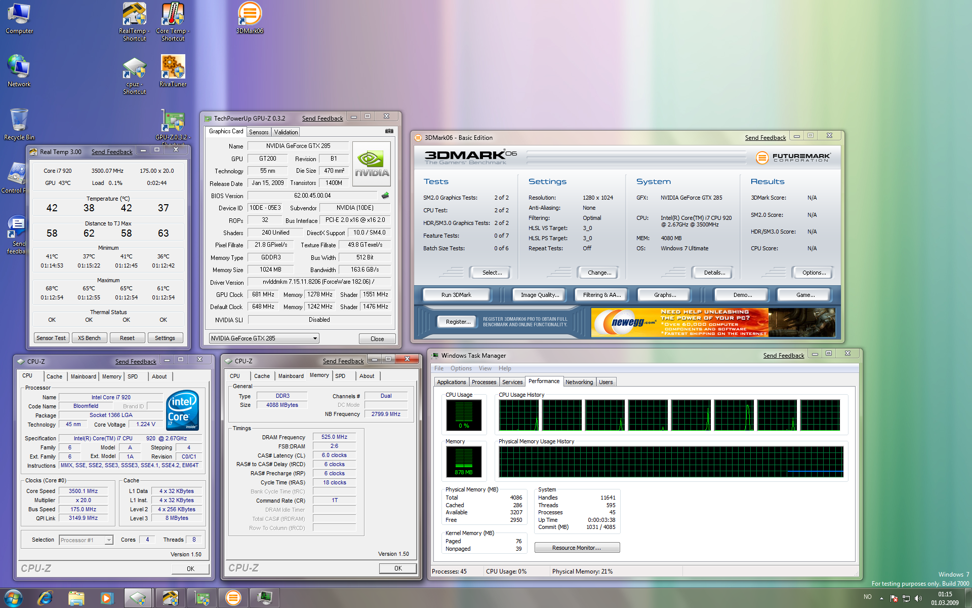

Theo343 Skrevet 28. februar 2009 Skrevet 28. februar 2009 (endret) Hehe sant det TL1000S, jeg meldte det inn til Netshop i dag tidlig og skal returnere det, men jeg tenkte at helsikes nå soom jeg har hatt så mye trøbbel med det så skal jeg ha litt morro før jeg må sette meg ned og vente på noe annet igjen. Jeg har litt vinterferie til overs som jeg bruker nå heh. Men kortet demonteres i helgen og sendes på mandag. De svarene jeg har fått fra Asus support er kun av typen "We're buying time by asking stupid questions over and over!". Pen score i 3dm06 der, hva slags skjermkort? ORBen virker litt rar om dagen og jeg fikk beskjed om at det ikke var noen resultater på din link. Selv måtte jeg registrere meg for at linkene mine skulle virke, men du virker jo å ha en fullversjon. TL1000S: Glem det, lite søvn hehe.. Bra score på et 3870x2 Endret 28. februar 2009 av Theo343

Theo343 Skrevet 28. februar 2009 Skrevet 28. februar 2009 (endret) Absolutt OldMan, jeg er med på den og skal absolutt sjekke Takker for tipset og jeg blir en lykkelig kar om det viser seg å være årsaken. Men hmm dvs. at jeg kan ha forårsaket skade på systemet om det er tifelle, ved å kjøre slik? Her er siste skjermbilde. Endret 28. februar 2009 av Theo343
