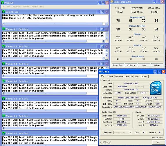

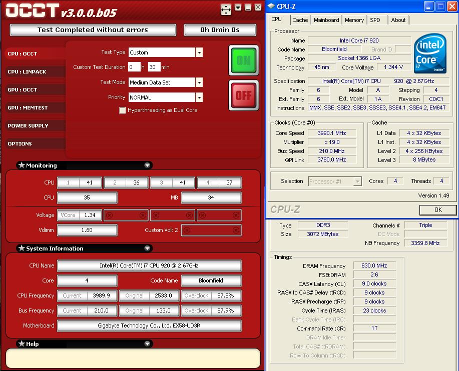

Gjest Slettet+6132 Skrevet 25. februar 2009 Skrevet 25. februar 2009 Dette er slett ikke dårlig på billig HK + billig RAM (+ billig kasse ). Men primestabilt BCLK 210 på høye frekvenser (ca. 4GHz HT:on), er noe man kan skryte av. Det vil kreve både bra CPU-badch, bra HK, og en erfaren overklokker. Det er mange som sliter med å få sin CPU/HK-kombinasjon til å bli primestabilt @4GHZ med BCLK over 200 og HT:on . HT:on er en liten "bøyg" ja. Det er ganske stor forskjell både i max temps og hvor høyt man kommer med HT:on. Jeg ser at Cinebench2003 (32-bits) så godt som ikke "krediterer" HT. Wprime derimot, gir en pen boost (fra ca. 8.5 6til 6.5sek på 32M). Som to eksempler. Hvorvidt man har stor "nytte" av HT:on i det daglige er vel kanskje litt mer tvilsomt. Dersom man er veldig "hissig" på å få en "max stabil" klokk på 4Ghz er det enklest å sette HT:off. Jeg må helt opp på 1.4(1.36) bios(load) for å få det stabilt. Og det synes jeg er mye, i forhold til å kjøre på [email protected](1.24). Men det er jo "kjekt" å ha ett 4Ghz system kjørende stabilt da.
Sam_Oslo Skrevet 25. februar 2009 Skrevet 25. februar 2009 Jeg synes også at man bør sikre seg et stabilt oppsett med HT:off, (som blir på høyre frekvenser og lavere temp), og det er alltid kjekt å ha for de fleste spill og en del ander applikasjoner. Men ytelsen på Core i7 øker formidabel med HT:on. Der man virkelig trenger CPU-muskler (3d-render, video encoding/decoding ol.) vil 3.8GHZ HT:on slå 4.2GHZ HT:off, viser de testene jeg har gjort. i7 @4GHZ HT:on blir et monster som feier av veien selv de mest CPU-sultne applikasjoner, men 3.8GHZ HT:on er ett flott opsett også. Jeg mener at man bør sikre seg et stabilt oppsett med HT:on også, og veksle mellom diss 2 etter behov. Jeg har gjort det slikt, ihvertfall.
