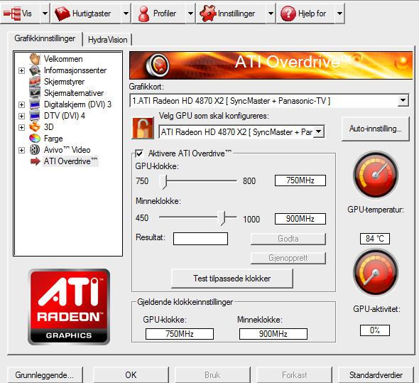

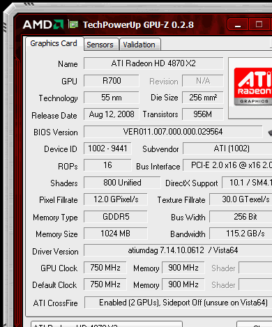

alastor666 Skrevet 9. oktober 2008 Skrevet 9. oktober 2008 Hepp, Har anskaffet meg Gainward Radeon HD4870X2 og fått testet ut litt forskjellige ting nå! Jeg testet GPU-Z opp mot kortet og la merke til at GPU clock og Memory clock er forskjellig på de to "kjernene"! Se bilder! Er dette rett?! I CCC kommer kortet opp med "primary" og "linked adapter. Her er core clock og memory clock lik på begge "kjernene": Core Clock in MHz 750 MHz, Memory Clock in MHz 900 MHz! Kjører versjon 8.9 av catalyst på Vista x64 Ultimate! Prøvde også kortet på 3d mark vantage og fikk vel i overkant av 8000 poeng på grafikk testene! Er ikke dette litt svakt på dette kortet? Er alt som det skal lurer jeg på?!

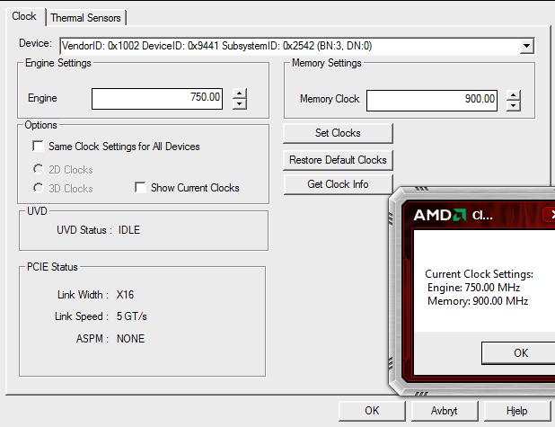

alastor666 Skrevet 10. oktober 2008 Forfatter Skrevet 10. oktober 2008 (endret) Hepp, Har anskaffet meg Gainward Radeon HD4870X2 og fått testet ut litt forskjellige ting nå! Jeg testet GPU-Z opp mot kortet og la merke til at GPU clock og Memory clock er forskjellig på de to "kjernene"! Se bilder! Er dette rett?! I CCC kommer kortet opp med "primary" og "linked adapter. Her er core clock og memory clock lik på begge "kjernene": Core Clock in MHz 750 MHz, Memory Clock in MHz 900 MHz! Kjører versjon 8.9 av catalyst på Vista x64 Ultimate! Prøvde også kortet på 3d mark vantage og fikk vel i overkant av 8000 poeng på grafikk testene! Er ikke dette litt svakt på dette kortet? Er alt som det skal lurer jeg på?! EDIT: Brukte programmet AMD GPU Clock Tool og fikk satt opp hastigheten på begge GPU'ene til "den normale": 750/900!(se vedlagt bilde) Da forandret også verdiene seg i CCC på begge GPU'ene! Ytelsen virket å bli mye bedre! Men når jeg restarter maskinen resettes alt og klokkene går ned til 507/500 på den ene "kjernen" igjen! Hva skyldes dette? Noen som vet? Endret 10. oktober 2008 av akwrath666

Sinusn Skrevet 11. oktober 2008 Skrevet 11. oktober 2008 Hei hadde samme problemet med mitt HIS 4870X2. må laste ned eit overklokkprogram som rivatuner eller noe sånt for og få lik klokk på begge GPUene. eller prøve og overklokke litt i Catalyst. Eg fikk mitt til og kjøre 750 og 900 tilslutt.
Peachy Skrevet 12. oktober 2008 Skrevet 12. oktober 2008 Det er ikke noe å bekymre seg over, GPU'ene klokker seg ned når du ikke kjører 3D-programmer, som spill, det kalles ATI Powerplay. Og vis den andre kjernen blir klokket ned mer enn den andre, er det normalt! ;p
