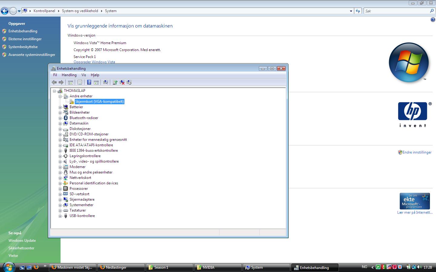

Kadmium Skrevet 3. oktober 2008 Skrevet 3. oktober 2008 (endret) Vaenas her men fra lillebrors bruker. Gikk på Enhetsbehandling også under Andre Enheter står det Skermkort (VGA-kompatibelt). Her Prøvde jeg å installere driverene og avinstalere dem men det fungerte ikke. Har Cleanet alt som er. Men likevel får jeg ikke instalert driveren på dette kortet. (8600M GS) Det er en HP Pavillion dv9700. Håper det hjelper dere med å hjelpe meg. Endret 3. oktober 2008 av Kadmium

Vaenas Skrevet 3. oktober 2008 Forfatter Skrevet 3. oktober 2008 Fungerte ikke. Legger til ett bilde med problemet hvis det er til hjelp.
Vaenas Skrevet 3. oktober 2008 Forfatter Skrevet 3. oktober 2008 Bare Logmein som ikke er direkte en skjermadapter bare en virituel som lar meg koble opp på andre pc'er og bruke dem gjennom min egen. men det fungerer heller ikke uten Vanlig skjermadapter. Men kan det ha noe å si at når jeg oppdaterte til den nyeste driveren, så kræsjet pc'n også etter det oppsto problemet.
