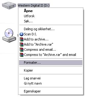

neadii Skrevet 30. september 2008 Skrevet 30. september 2008 Jeg formaterte D-disken på pcen min for litt sida, den er egentlig 200gb. Men når jeg formaterte den så hadde jeg bare ca. 100gb ledig allikavel. Jeg formaterte ved å høyreklikke på den i Min Datamaskin og velge formater.

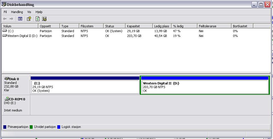

Hårek Skrevet 1. oktober 2008 Skrevet 1. oktober 2008 Kanskje greiest om du viser oss et skjermbilde fra Diskbehandling. http://www.theeldergeek.com/disk_management.htm

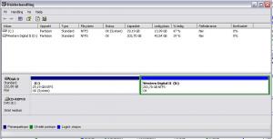

neadii Skrevet 1. oktober 2008 Forfatter Skrevet 1. oktober 2008 (endret) Bilde som vedlegg Endret 1. oktober 2008 av neadii
Hårek Skrevet 2. oktober 2008 Skrevet 2. oktober 2008 OK, der er alt i orden. Men hvis jeg forstår deg rett så er problemet at D: bare har ca 40 GB ledig etter at du har formatert? Det ville være merkelig. Hva ser du da i Utforsker?

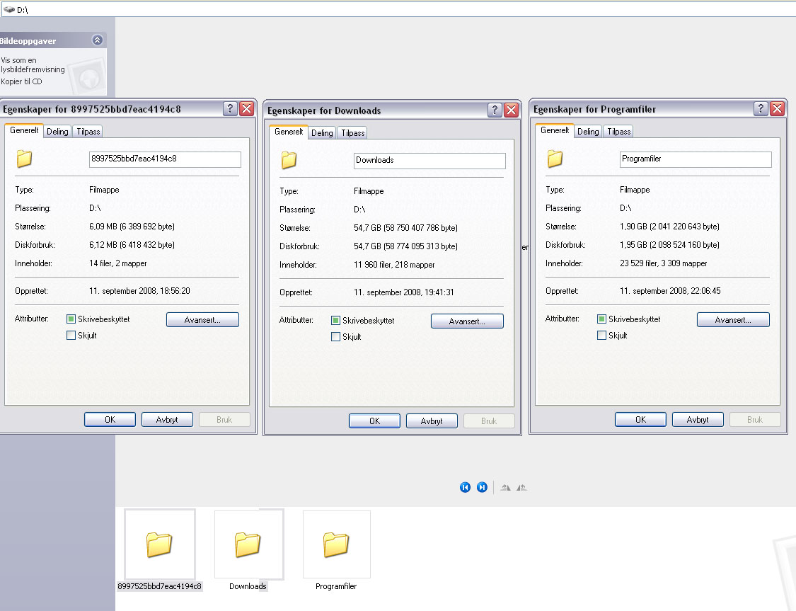

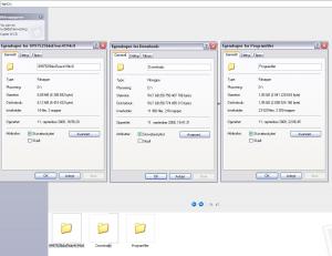

neadii Skrevet 3. oktober 2008 Forfatter Skrevet 3. oktober 2008 What? Utforsker? Uansett, det jeg gjorde var: Jeg høyreklikke på disken min (bilde i vedlegg), og valgte formater. Disken har en total størrelse av 203 GB, men etter formatering hadde jeg ca. halvparten, altså rundt 100 GB. Jeg har også sjekka mappene i D-disken. De er ikke 100 GB tilsammen, de er rundt 60. (Bilde i vedlegg)
PerB Skrevet 3. oktober 2008 Skrevet 3. oktober 2008 Er problemet ditt at du bare har ledig plass på ca 40GB men hadde forventet mer? Ditt problem er ikke at du bare har 100GB harddiskplass (inkl brukt). Den er på 202GB som vist i 1ste bilde du postet. Hva med skjulte mapper og filer? Har du sjekket opp skjulte mapper/filer og systemmapper/filer?

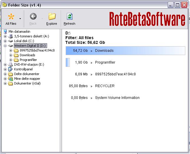

arnizzz Skrevet 3. oktober 2008 Skrevet 3. oktober 2008 Bruker Foldersize fra denne siden: http://www.rotebetasoftware.net/wp/freeware/ Så finner du nok hva som tar opp all plassen din. Hvis du høyreklikker på D: disken og trykker egenskaper vil du nok see at kapasiteten står som 203GB og at brukt plass er høyere enn hva du tror
neadii Skrevet 3. oktober 2008 Forfatter Skrevet 3. oktober 2008 Bildet viser at det blir brukt 54 GB plass... Jeg har 203 GB på disken, men bare 41 GB ledig plass igjen.
