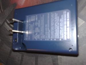

Hei, Prøver og hjelpe moren min.
Hun har kjøpt seg eit canon kamara i usa.
Problemet er at det er amrikanst ladder, men en annen støpsel på
Så finnest det en slik adapter som gjør amrikanst til norsk?
Takker for svar

Hva slags plugg er det? På laderen står det hva slags spenning laderen kan ta i mot. Mange ladere kan automatisk veksle mellom 110 eller 220V (USA har 110V), og bruker standard apparatkabel som tilkopling (8-tallsformet kontakt i laderen). Dersom laderen har slik kontakt og tåler 220V, kan du bare finne en sånn kabel og putte inn. Dere har helt sikkert en sånn i huset. Dersom laderen ikke tåler 220V, må du ha en annen lader, da fungerer den ikke i Norge (utover noen hoteller som har begge deler til gjestenes barbermaskiner o.l).
