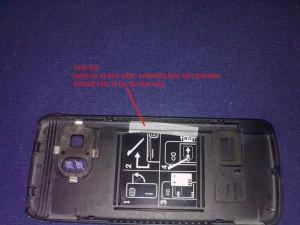

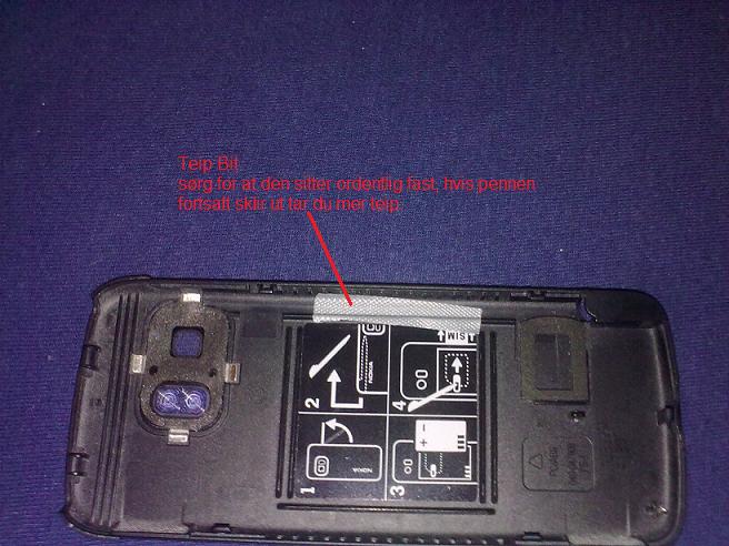

robroy333 Skrevet 27. september 2009 Skrevet 27. september 2009 Pennen min er løs, den glir ut av telefonen :s tror ikke jeg kan gjøre noe med det. Går det ikke an å ta en ørliten bit av isolasjonstape og vikle rundt nærme toppen av pennen. Penner må jo være forbruksvare så det må man jo få tak i en plass. Fant det på Komplett.no.Svinedyrt,75 kr for en tre pakk. Prøv Ebay.com Tror det er noen som selger til en billig penge der ! Min er også løs, men tror ikke det hjelper med en ny penn. Det mangler en bitte liten bit i bakdekselet på min tlf, en stopper som skal passe inn i et lite hakk langt fremme på pennen. Dårlig patent mener jeg. Må jo tåle at pennen blir brukt endel. Hatt tlf siden juni. Tror jeg skal jakte på nytt bakdeksel før jeg skifter penn...

aldoen Skrevet 28. september 2009 Skrevet 28. september 2009 (endret) Pennen min er løs, den glir ut av telefonen :s tror ikke jeg kan gjøre noe med det. Går det ikke an å ta en ørliten bit av isolasjonstape og vikle rundt nærme toppen av pennen. Penner må jo være forbruksvare så det må man jo få tak i en plass. Fant det på Komplett.no.Svinedyrt,75 kr for en tre pakk. Prøv Ebay.com Tror det er noen som selger til en billig penge der ! Min er også løs, men tror ikke det hjelper med en ny penn. Det mangler en bitte liten bit i bakdekselet på min tlf, en stopper som skal passe inn i et lite hakk langt fremme på pennen. Dårlig patent mener jeg. Må jo tåle at pennen blir brukt endel. Hatt tlf siden juni. Tror jeg skal jakte på nytt bakdeksel før jeg skifter penn... Se på bilde. Det ordnet seg med en teip bit under på dekselet Endret 28. september 2009 av aldoen
Mannen med ljåen Skrevet 28. september 2009 Skrevet 28. september 2009 Jeg tror alle som har denne mandagstelefonen opplever at pennen glir ut. Både jeg og en kamerat opplevde det. Takk for teiptipset. Skal prøve det om jeg noen gang finner pennene mine.
