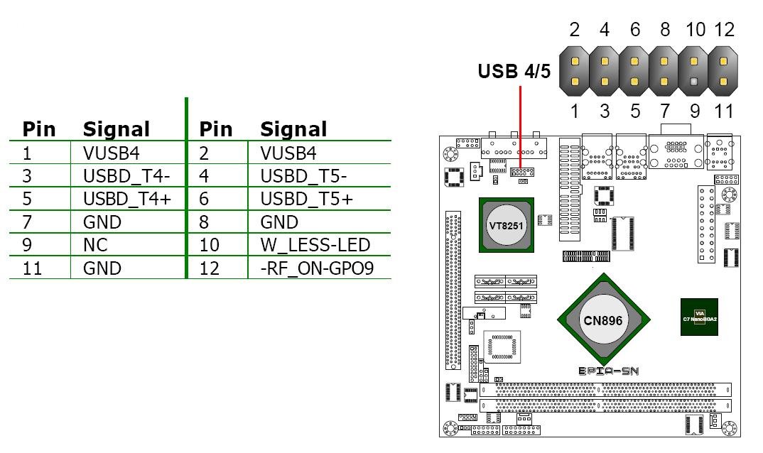

Dragonlove Skrevet 11. september 2008 Skrevet 11. september 2008 Har kjøpt meg ett VIA EPIA-SN18000G som jeg skal ha ett voompc kabinett, problemet er at på hovedkortet er det en Usb pin med 12 pinner mens det på Frontpanelet på voompc kabinettet er en 10 pins kontakt, noen som har vært borti lignende? hvordan løser jeg dette?

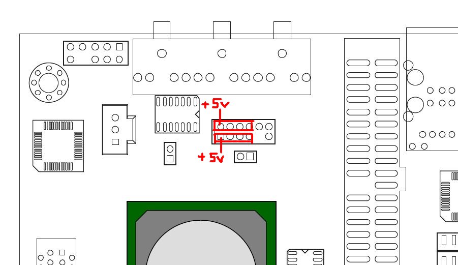

Mr.M Skrevet 11. september 2008 Skrevet 11. september 2008 Tok en kikk i manualen, er vel 11 pinner for å være korrekt (en tom plass) Grunnen til den utformingen såvidt jeg skjønner, er visst fordi man alternativt kan benytte kontakten for å koble til USB WLAN modul kontakt. Forøvrig skulle det være grei skuring å koble til front-panel ledningene. Legger ved et par screen captures; USB1 = pin 1,3,5,7 USB2 = pin 2,4,6,8 (+ 5v kan også hete VCC eller Power)
Dragonlove Skrevet 11. september 2008 Forfatter Skrevet 11. september 2008 Joda jeg har sett i manualen å sånn og har også funnet ut det der med Wlan greiene. Problemet er at de pinnene som er på HK har mindre avstand mellom seg enn standard Usb kabel.
