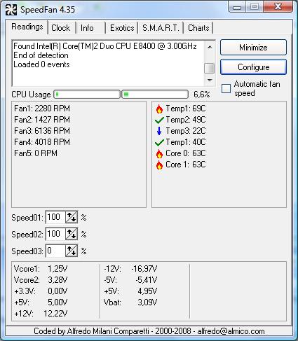

Chipset-kjøleribbene på mitt Asus P5N-D hovedkort er sykt varme, og ifølge Speedfan så er idle temperaturen på 67grader!

Ja, hadde jeg bare visst svaret på det! Noe er ihvertfall galt... når jeg spiller blir den over 80grader varm! Og det har hendt at pcen plutselig har slått seg av som følge av overoppheting....

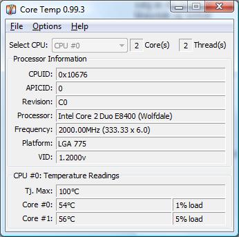

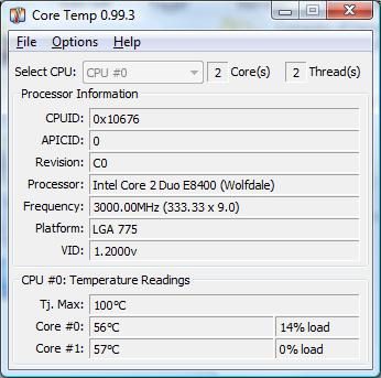

Dessuten så skjer det noe merkelig i Core Temp-programmet.
Under spalten FREQUENCY så veksler det mellom å stå 3000.00 (333.33 x 9) og 2000.00 (333.33 x 6)..... aner ikke hvorfor?
