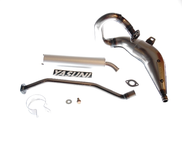

Rmx91 Skrevet 7. september 2008 Skrevet 7. september 2008 hei å hå Har nettopp fått YASUNI CROSS effektpotte.En ting var jo at jeg ikke fikk med pakning,men uansett. Tok den på og brukte en sånn ring pakning.men dt ble jo ikke tett.men uansett så prøvde jeg å kjøre,men den var jo tammere enn en hund med el-halsbånd.når jeg kom opp i turtall så harken den..fikk den opp i 50 så vidt. mens Ninja effektpotta som ogse ikke er helt tett går opp i 60-70 med..skal den YASUNI kjøres inn ? eller MÅ det være helt tett for at den funker ? ble litt mye å skrive men lurer fælt!
bruker365 Skrevet 7. september 2008 Skrevet 7. september 2008 Burde være helt tett ja...Men jeg får Furian min langt over 50 med fri eksos, eller bare svane. Så du kan jo prøve det=p
Rmx91 Skrevet 7. september 2008 Forfatter Skrevet 7. september 2008 hehe joda men er jo rart at Ninjan går 70 mend Yasunien går 50 , når begge er like "tette"
WD40 Skrevet 7. september 2008 Skrevet 7. september 2008 Og den får riktig mengde bensin? Altså at du dysa opp
Rmx91 Skrevet 8. september 2008 Forfatter Skrevet 8. september 2008 er 80 dyse på..bør jeg ha 85 ? men nå fikk jeg nesten tettan helt,så nå går den sånn den skal..men om jeg får trim sylinder..hva vil den ca gå i da ? =)
WD40 Skrevet 8. september 2008 Skrevet 8. september 2008 Kjør på full gass opp en laang oppoverbakke, slå av tenninga og dra inn clutchen. Så skrur du ut pluggen å titter på fargenm hvit da får den for lite, den skal være sjokoladebrun. Angående trimsylinderen så kommer jo det ann på mange faktorer, som dreving, forgasser, innstillning, luftmotstand osv
