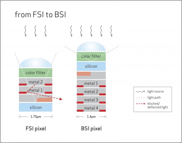

genser Skrevet 27. august 2008 Skrevet 27. august 2008 Amobil, hva med å faktisk nevne hva BSI er og gjør og går ut på?

Simen1 Skrevet 27. august 2008 Skrevet 27. august 2008 Amobil, hva med å faktisk nevne hva BSI er og gjør og går ut på? Jeg fant litt info om BSI: http://www.mobileburn.com/news.jsp?Id=4691 http://www.digitalburn.com/index.php/2008/...see-more-light/ BSI står for back side illumination og er det motsatte av det vanlige FSI, Front side illumination. Kort fortalt lages det lyssensitive laget på sensoren nærmere overflaten. Normalt ligger det en del ledninger, transistorer og kondensatorer å tar opp plass mellom de lyssensitive områdene. BSI legger det sensitive området over disse ledningene osv. Det gir altså økt lyssensitivt areal. Forskjellen er ikke fantastisk, men gir kanskje rundt 20-50% mer lys. Et problem er at det øker diffraksjonsproblemet tilsvarende. Dette bør kompenseres for med oppskarping i firmwaren, men oppskarping har som kjent også en del uheldige bieffekter.

Sigmund_Freud Skrevet 27. august 2008 Skrevet 27. august 2008 Et problem [med BSI] er at det øker diffraksjonsproblemet tilsvarende.Som du har sagt tidligere kan det fikses ved å senke antall MP i kameramenyen, men hvordan blir bilder i 8MP med og uten BSI kontra nedjustert til 3MP med og uten BSI? Er jeg den eneste som ikke ser BSI-bildet ditt?

Simen1 Skrevet 27. august 2008 Skrevet 27. august 2008 Et problem [med BSI] er at det øker diffraksjonsproblemet tilsvarende.Som du har sagt tidligere kan det fikses ved å senke antall MP i kameramenyen, men hvordan blir bilder i 8MP med og uten BSI kontra nedjustert til 3MP med og uten BSI? Jeg forventer omtrent 20-50% mer lys per pixel. Dvs. omtrent tilsvarende bedre dynamikk og sensitivitet som å redusere fra 8 til 5,3-6,7 megapixler. NB. Merk at en ekte reduksjon i antall pixler ville redusert diffraksjonsproblemet, ikke økt det slik BSI gjør. PS. Jeg lastet opp BSI-bildet nå.
