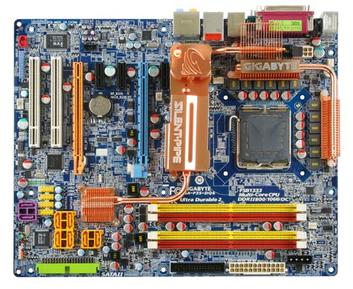

Dette er sakset fra kortet ditt:
Expansion Slots 2 PCI Express X16 slot(x16, x4)
Set ut som det er samme greia som med meg... Får 4x på slot 2 om den er stilt inn slik.
http://www.gigabyte.com.tw/Products/Mother...Name=GA-P35-DQ6

Her er et større bilde av kortet mitt; du hadde funnet riktig kort:
http://www.gigabyte.com.tw/Products/ViewIm...?ProductID=2637
Jeg har brukt den øverste blå PCI-E porten hittil - den heter PCI_16_1. Jeg prøvde, som du anbefalte, å flytte kortet til den nederste oransje PCI-E porten, og den heter PCI_16_2. Kortet ble da selvfølgelig i veien for nesten alle sataporter, og samtlige eksterne USBtilkoblinger.

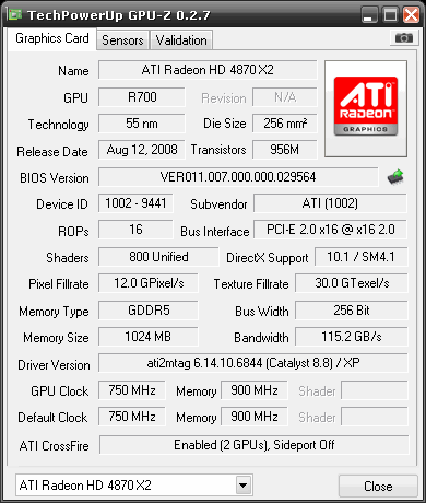

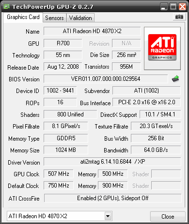

Kan jo teste gpu-z å se om ATI CrossFire er Enabled:
http://www.techpowerup.com/downloads/SysInfo/GPU-Z/
Det er også en hotfix ute:
http://game.amd.com/us-en/drivers_catalyst.aspx
Takker for det!
Har prøvd begge delene. GPU-Z sier at crossfire er enabled. Andre som har samme problemet på fora rundt om får også opp crossfire enabled, men stoler ikke på det. Jeg får imidlertid også opp forskjellig informasjon når jeg velger mellom de to GPU'ene i rullegardina nederst i GPU-Z.
