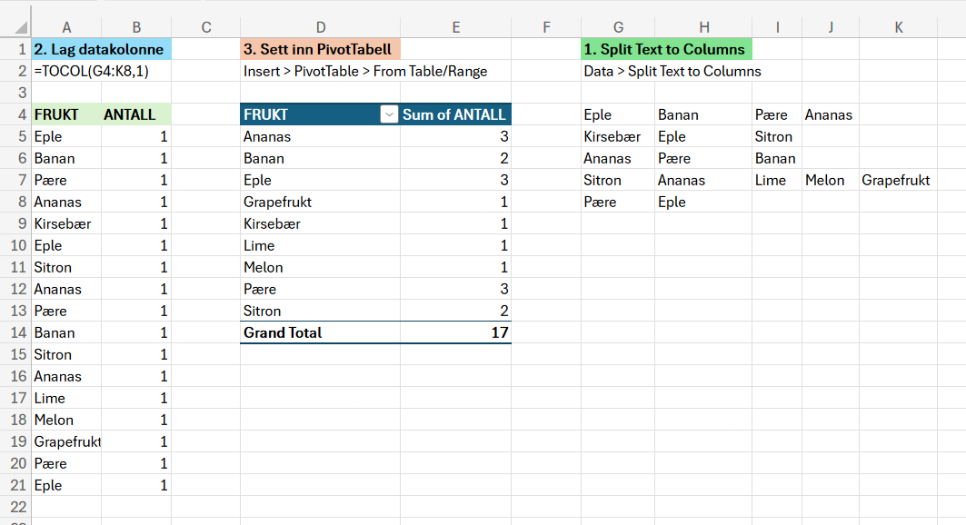

  7. Tips: Dersom du har en Microsoft-konto, har Excel 365 en funksjon kalt TOCOL(), som for øvrig ikke finnes i Excel 2021 som jeg bruker til vanlig. Ved å bruke denne funksjonen slipper du å gå innom Notepad++ eller lignende teksteditor. Jeg legger ved en skjermdump fra Excel 365. Jeg fjernet mellomrommene i dine rådata (Ctrl + H), før jeg brukte "Split Text to Column"). Tallet 1 i `=TOCOL(G4:K8,1)` gjør at funksjonen ignorerer tomme celler.

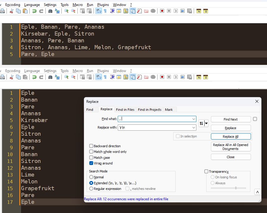

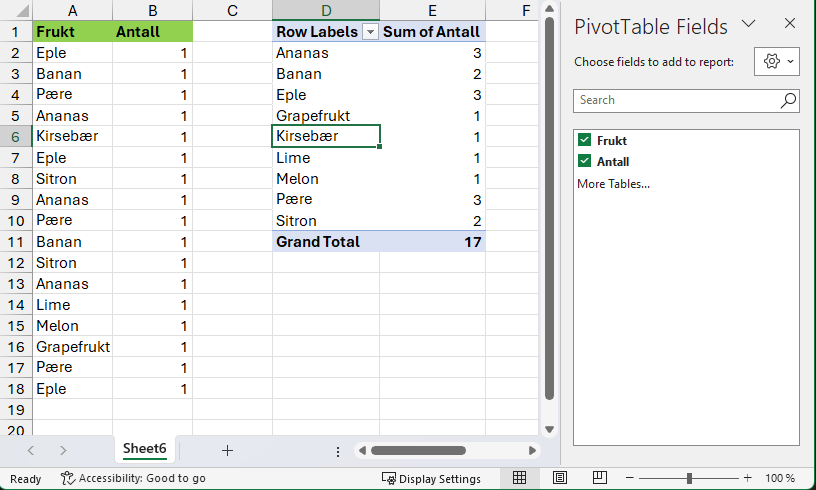

  8. Mitt forslag er at du omformer dataene slik at du bare har en frukt per rad. Jeg erstattet "komma mellomrom" med linjeskift i Notepad++. Denne kolonna limte jeg inn i Excel ("Frukt"). Så opprettet jeg en kolonne med enere ("Antall). Og til slutt merket jeg dataene og satte inn en PivotTabell. Løser dette problemet?
