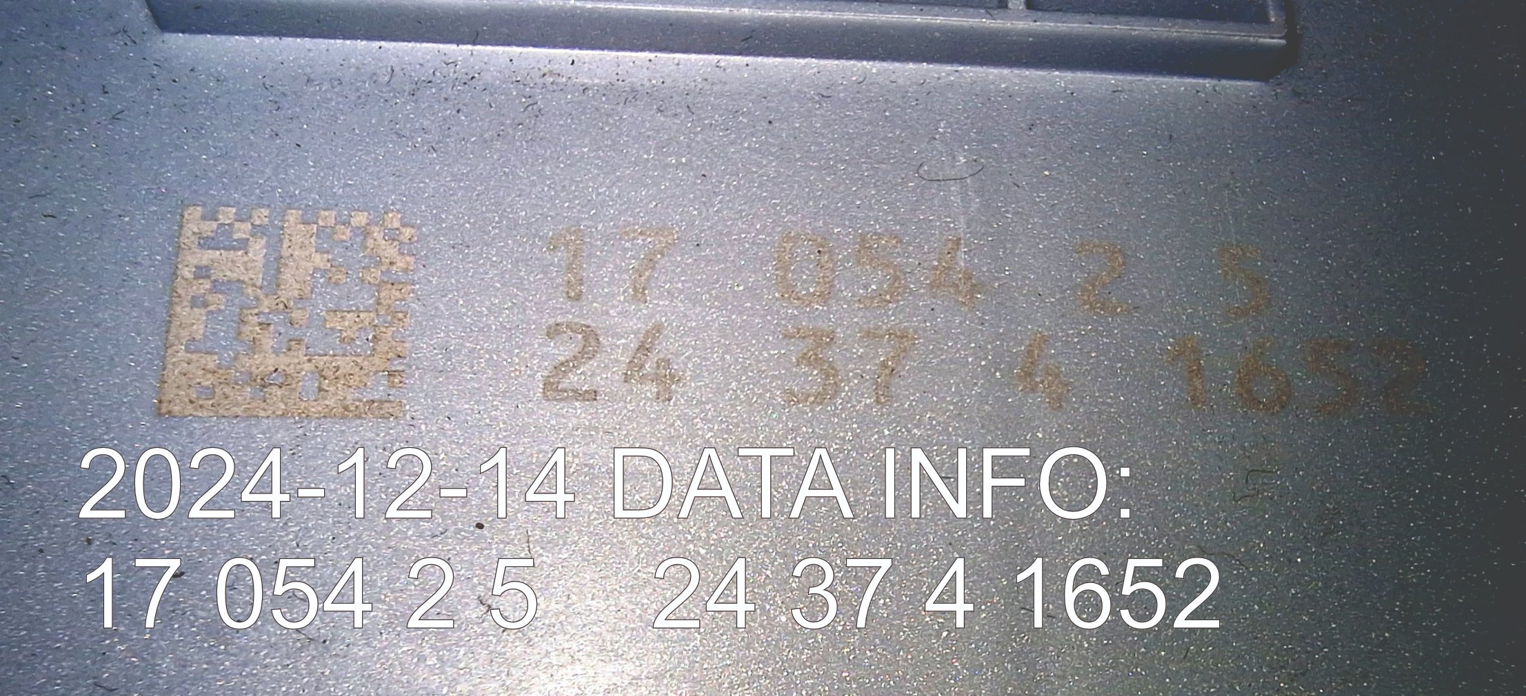

Biltype: VW Caravelle, årdsmodell 2012, T5 Okay, skribenter, jeg tror ikke man kommer lengre i 'etterforskingen'. Tillegg: Er det "normalt" at et AGM batteri produsert uke 37/23 angivelig, topp ladet med DEFA lader for AGM typer (14.4 volt batteripole spenning, uten lader etter 5 min. 12.55V), faller ned til 10.3 volt, 0.6 sek., under starten av kjøretøyet? Bemerk: Starteren er fra 2012/13, kjørt 130.00 km.
VARTA produksjonsdato og bilde var ikke så lett å tyde. Så, du mener at '37' er uka og '4' er 2024?
Jeg var så heldig og i et privatkjøp fekk e kjøpt meg et Varta Silver Dynamic 80A AGM batteri (800CC) Det jeg lurer på er å fine ut av hvor gammalt et slikt batteri kunne være? Det er en egen QR kode stemplet på batteriet, med påskriften av noen tall: 17 054 2 5 24 37 4 1652 Noen her som kan finne ut av produksjonsåret/måneden?
