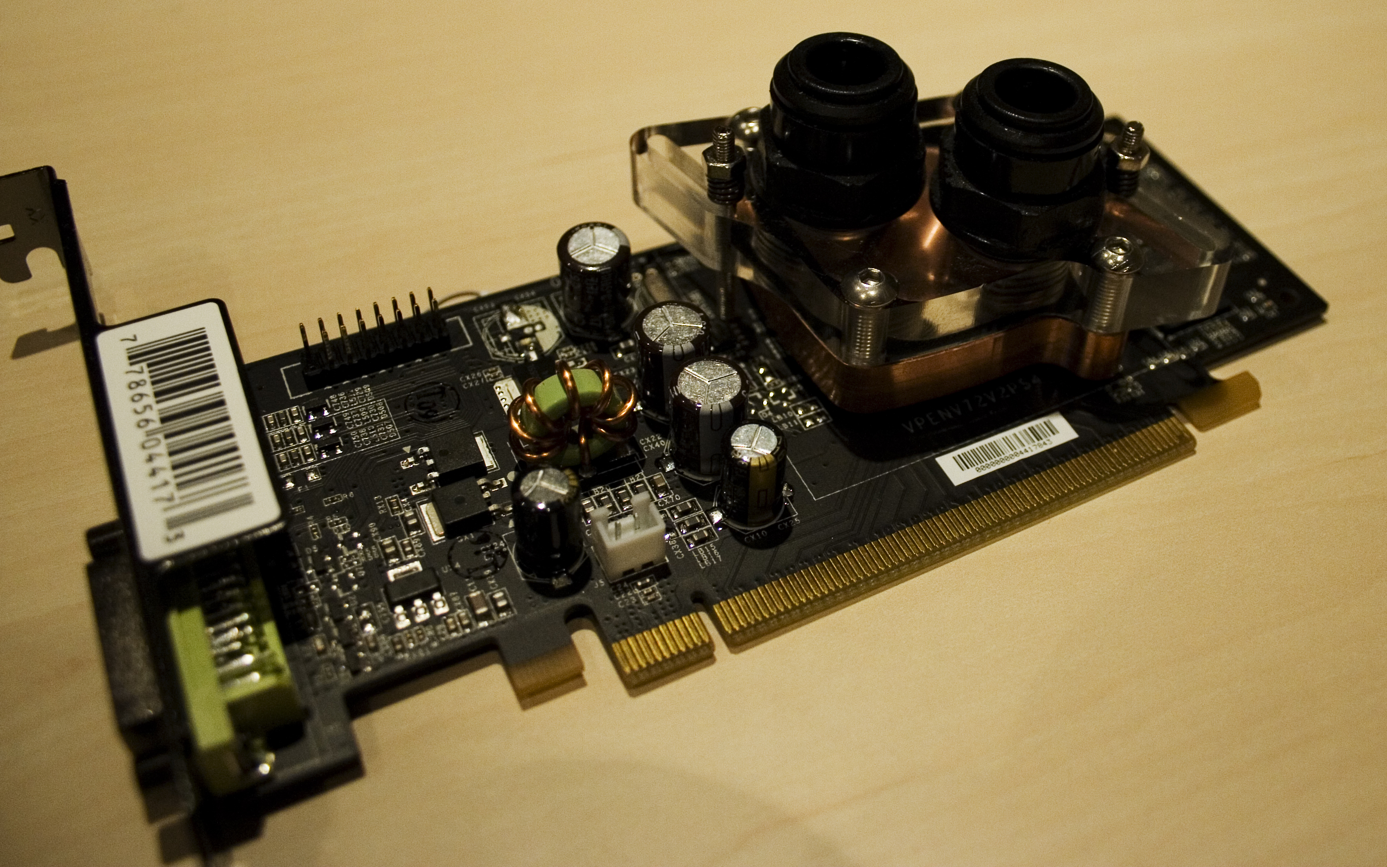

I denne tråden kan vi utveksle ideer rundt v-mods og andre ting. Jeg har allerede kjøpt Asus-versjonen av kortet. Og funnet noen mods som jeg kan dele senere, har også loddet på noen ekstra kondensatorer, samt festet en gammel vannblokk som egentlig var til 9800pro, og har planer om å kjøre det gode gamle is i bøtta-vannkjølingstrikset.

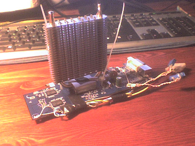

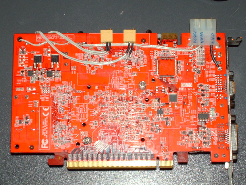

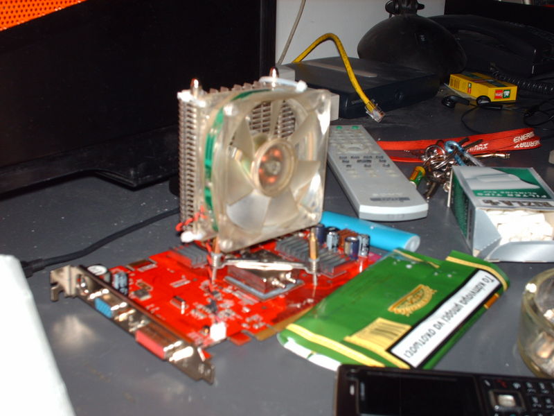

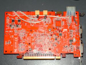

Du hiver deg på alt er tillatt bølgen? Tenkte jeg skulle prøve luft først, og så se om jeg klarer å lure fasen bortpå etterhvert. Kjøper meg nok en chipsetkjøler i morgen. Trenger en uansett, og regner med at dette kortet dør før jeg er ferdig :- )
Hva bruker du som kapasitator?
Endret av hifiking

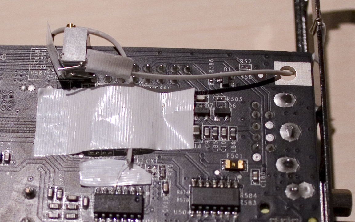

Reglene ble endret til at vann ble tilatt som en del av luft-kategorien. Vet ikke om de kondensatorene jeg loddet på har noe særlig virkning, men fant heldigvis noen som hadde samme volt på ett gammelt hovedkort, så loddet de i parallel med de som allerede var på fremsiden av kortet. Mest for øving/morro egentlig.
Specsa på de jeg loddet på er: 6,3V 1000my (mener å huske at den rare "u/y"-lignende saken heter "my") Fahrad og 16V 460my fahrad.
Endret av Det Dvergiske Kaffebord
Det så faktisk ganske bra ut. Endel bedre enn min jalla-løsning i alle fall, blir nok litt klokking i helga selv om jeg hadde planlagt å spare det til neste helg pga en eksamen som jeg burde øve til.
Har du testet korte enda hifiking? Om du har gjort det har du også problemer med at volten "hopper" opp og ned hele tiden?
Er vmods lette å utføre?
Sitter på en 15w's biltema penn, nokså stor spiss.. Er helt ny på loddinga uansett..
Hifiking, vet du om kortet passer med Swiftech MCW-60? Undrer meg litt om den gjør, blokke er jo større en kortet nesten :p
