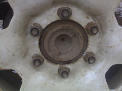

Inge Rognmo Skrevet 30. april 2007 Skrevet 30. april 2007 Mener du virkelig at felgen kun trenger å hvile på boltene? Da gleder jeg meg til å se vedkommende i avisa en dag. "Bil kjørte ut etter at alle hjulboltene knakk og 2 hjul forsvant...." 8456879[/snapback] Toyota Hilux, slik den ble levert fra fabrikken for 22 år og 210.000 km siden, har enda til gode å miste noen hjul: Klikk for å se/fjerne innholdet nedenfor Men: dette er forskjellig fra merke til merke, enkelte biler og (års)modeller er såkalt stud-centric (på boltene), mens andre kan være hub-centric (på navet) (Google er din venn!)
