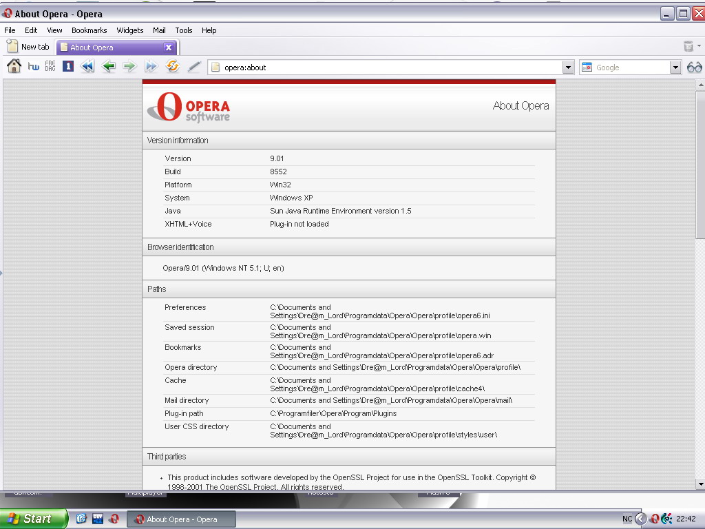

Vi kan begynne med det elementære; kan du fortelle meg hva som står under Versjonsinformasjon når du skriver opera:about i adresselinjen?
