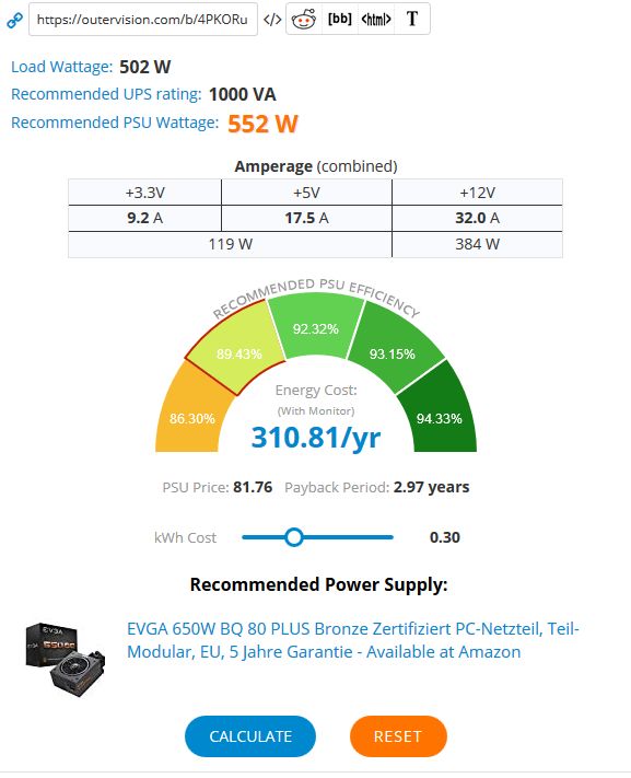

Beregnet på den siden, og kom opp i 319W . Når jeg la til alle komponenter som kan bli aktuelle, fikk jeg dette resultatet:
Det står en anbefaling til strømforsyner under. Det er vel samme som denne hos Cdon.
Er den OK og vil passe i såfall? Gi meg gjerne andre anbefalinger hvis det er bedre. Lite støy har en betydning.

Den GPUen trekker 125W, ser den ikke er over 100W i tester. Jeg tipper Pcen din maks kommer til å trekke 250-300W. Det er ingen grunn til å ha 750W PSU. Alle som skal anbefale PSU sier alltid en god del høyere enn faktisk strømtrekk. Har PC med GTX 960 og i5 og den er ikke i nærheten av å trekke 500W. HD, BR, vifte, RAM trekker forsvinnende lite.
