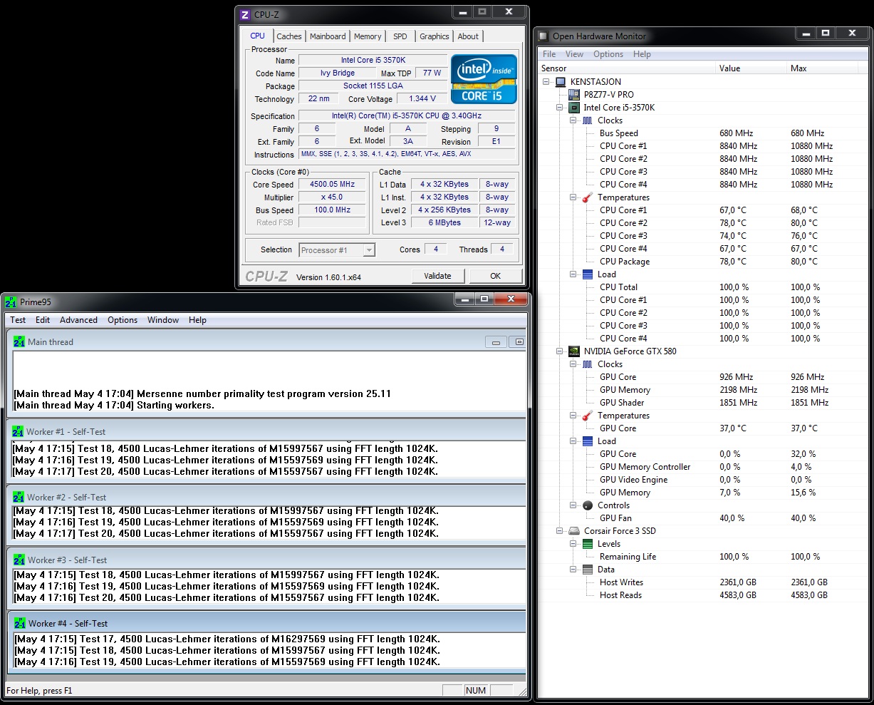

Jeg krangler litt med min nye Ivy Bridge, i5 3570K, på et Asus P8Z77-V Pro kort. Kjører stabilt på 4.5 GHz med vcore på 1,344V under full load, noe jeg syntes er i meste laget på så lav frekvens. Ser veldig mye forskjellige klokkeresultater og driftspenninger, blant annet 4,6GHz@1,184V. Jeg kjører en relativt hissig vannkjøling og holder CPU-en under 80 grader nesten lydløst, så har mer å gå på her.
Lurer på om noen har noen innspill til hva jeg kan prøve eller burde gjøre for å oppnå høyere frekvens og helst lavere spenning?
Målet var 4,8-5,0GHz, med såpass lav spenning at CPU-en vil overleve noen år. Bruker CPU Offset spenning for å unngå konstant høy spenning. Med konstant Vcore på 1,302V greier jeg 4,5GHz, og må opp på 1,37V for å oppnå 3,6GHz.
Har lite erfaring så blir glad for alle saklige innspill;) Legger ved Screenshot av bios, og CPUz og temp når jeg kjører prime.
4.8-5.0 GHz kan du bare glemme med Ivy Bridge på ferdigkjøling, for 5GHz må du nok ha nedkjølt vann og en veldig heldig brikke. Kanskje fasekjøling til og med.
De fleste pleier også å gi seg når de når 80°C i Prime95 med Intel-prosessorer når de overklokker. Ivy Bridge tåler bare 5°C høyere temperaturer enn Sandy Bridge, så du har absolutt ikke mye å gå på.

Som vanlig har arni90 helt rikig her, 4,8-5ghz kan du nok legge fra deg. Og siden du "bare" har 1,344v og nesten 80c etter rett under 15 min med prime så har du nok ikke så veldig mye mer å gå på. Men uansett, 4,5ghz på ivy er jo bra det da, ikke noe å være misfornøyd med !

Spenning/frekvens kurven jobber veldig imot deg etterhvert, hadde gitt meg på 4,5.
