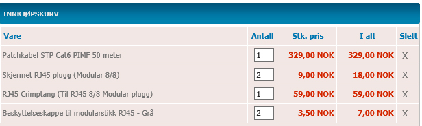

Sissel B Skrevet 11. august 2014 Forfatter Skrevet 11. august 2014 Ja det er mulig, men ikke direkte enkelt, vil være mye enklere å kjøpe Datauttak 2xRJ45 Exxact Eventuelt Modularjack, UTP Cat6 og feste Cat6 kabelene i som en skjøtekabel. Skal lite til du mangler 1 eller flere kabeler i pluggen da må du gjøre alt på nytt igjen. Hva er det som gjør det så komplisert da? Skjønner ikke helt hvorfor jeg skal ha den på den første linken i stedet? Jeg skal ha en skjerma kabel som jeg skal trekke gjennom ett rør og grave ned under parkeringsplassen og litt under en plen mellom huset og annekset. Ene enden skal kobles til router/modem inne, andre enden skal kobles til ett trådløst aksesspunkt inne i annekset. Slik at gutta kan bruke Wii U, nettbrett og telefoner på nett der inne. RJ45 kontaktene bør vel være skjerma og når kabelen er det? Hmm....når jeg tenker meg om. så er det kanskje kjekkere å montere enden i annekset i en slik boks i den enden som skal være i annekset. Hvis man da bare klipper av den ene pluggen , så vil det jo være greit å dra den enden igjennom røret som skal graves ned. Trenger man da krimpetang for å montere den enden uten plugg i en slik boks?

Sissel B Skrevet 11. august 2014 Forfatter Skrevet 11. august 2014 Sånn som det her ? Det var dyrt for en gangs bruk Er den her det samme? Hva er egentlig enklest å få til? Montere en plugg med crimpetang-greiene eller montere ett slikt uttak på den enden man skal trekke igjennom røret?
ChrisCo Skrevet 11. august 2014 Skrevet 11. august 2014 Det enkleste er definitivt å bare klemme på en ny plugg på kabelen... Hvis du skal ha veggboks, så må du borre hull i veggen for å montere boksen og du må ha kronetang for å terminere lederne korrekt i kontaktene i boksen... Så blir jo egentlig opp til deg hvor mye jobb og hvor komplisert du vil gjøre det....
Sissel B Skrevet 11. august 2014 Forfatter Skrevet 11. august 2014 Nei tror nok vi går for å bare å sette ny plugg på kabelen etter å ha trukket den. Er disse cat6 kablene veldig stive? En ting er å trekke de i ett rør på en rett strekning over parkeringsplassen, men de må jo også opp og inn både i hus og anneks også. Inne i huset må den trekkes gjennom ett rom (vaskerom) for å komme inn til der hvor routeren står. Så litt boring i vegger og styr vil det nok bli uansett bli. Er det forresten noe problem å la den (nettverksledningen inn til annekset) gå fra routeren som er koblet til modemet via nettverkskabel fra 2etasje ned til 1 etasje? Eller bør den helst kobles direkte til modemet (i 2.etasje) via en av nettverksportene der. Tenker å bruke TP-Link Range Extenderen som aksesspunkt inne i annekset. Slik at nettbrett, telefoner etc kan kobles trådløst der inne. Men da har jeg alt jeg trenger på handlelisten under?

Sissel B Skrevet 15. august 2014 Forfatter Skrevet 15. august 2014 Da har jeg iallfall fått trekt den 50 m lange Cat6 nettverkskabelen over parkeringsplassen og fått testa den og TP-Linken som aksesspunkt i stedet for repeater. Ser ut til å gi mye mer stabil dekning. Så da er det bare å begynne å grave og få den i rør og under jorden Koblet den til D-linken da.
