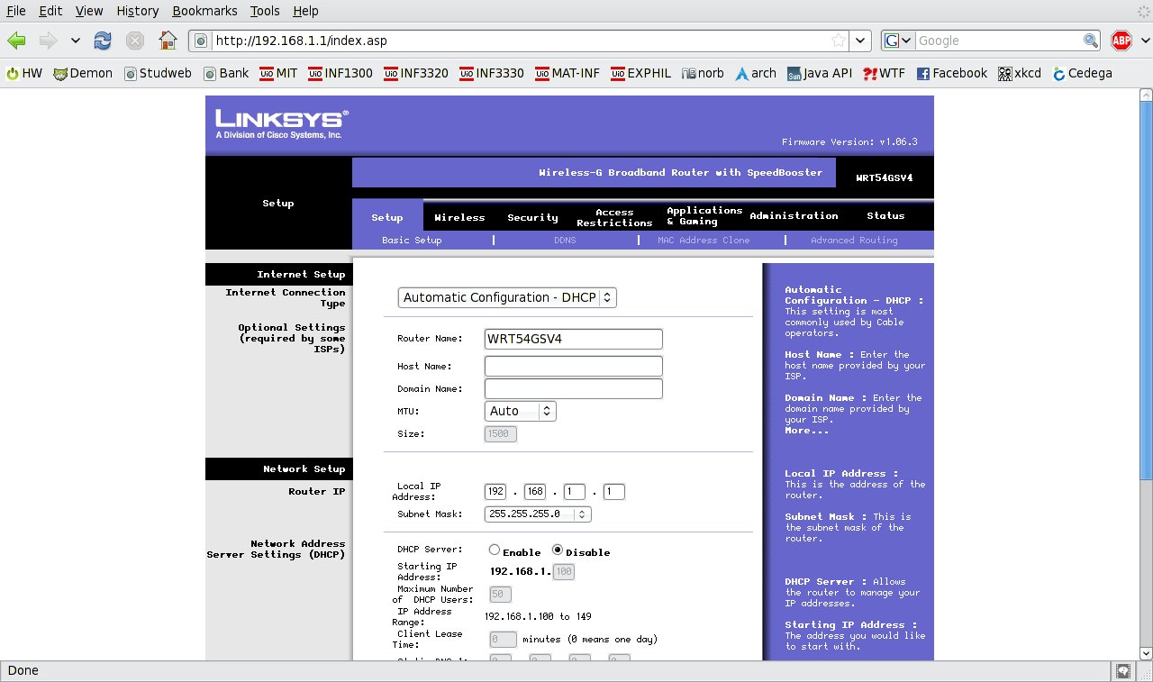

Jeg har et problem med det trådløse nettverket mitt. Routeren, en Linksys WRT54GS version 4 med nyeste firmware (v1.06.3), får nett uten problemer. Jeg får også koblet meg til routeren, og får sett i status ut den har IP osv. Derimot kommer jeg meg ikke lenger ut på nett enn det. Kobler jeg meg direkte i veggen får også jeg internett (sitter sånn nå), men altså ikke gjennom routeren. Har slått av DHCP serveren på routeren da det ikke er lov med DHCP server her. Lurer på om noen vet hva dette kan komme av, og selvsagt en løsning på det? Må jeg muligens sette opp routeren som en gateway? Og hvordan gjør jeg i så fall det?

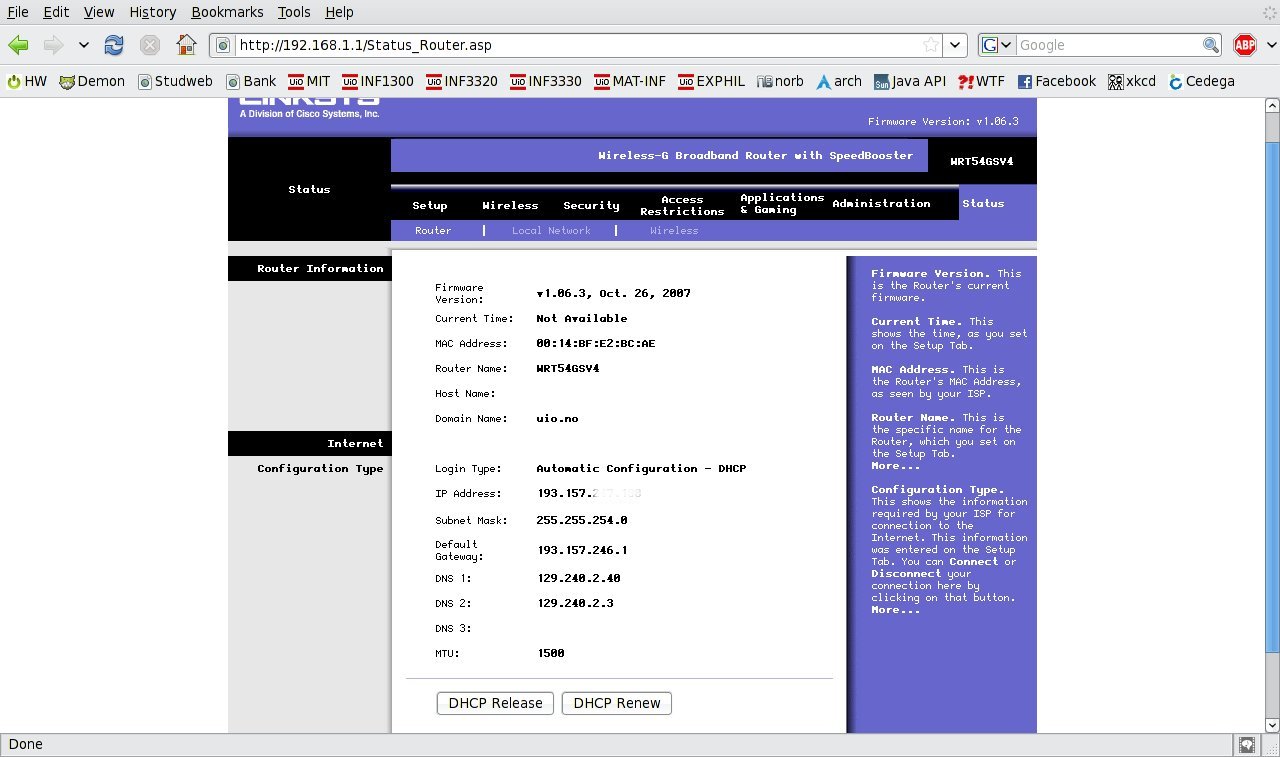

Er ikke helt stø på routere, men WAN er vel porten det står internett på? Er i denne porten ethernet kabelen står i hvertfall. Videre får routeren ip til internett, og fra routeren kan jeg også pinge f. eks. vg.no, men på pc'en har jeg muligheten til å rote rundt på routeren, men nettsider er ikke tilgjengelige. Altså virker det som om routeren ikke sender forespørslene mine videre, eller ikke sender svaret fra ISPen tilbake til meg.

Testet ut å klone nå, uten at det hjalp. Du har ingen ide om hva jeg kan ha gjort feil i static-ip opsettet? Vil tro det er noe kluss der. Eneste jeg gjorde var å slå av DHCP-serveren, og så sette opp pcene til å bestemme hvilken IP de skal ha. På den måten har pcene kontakt med routeren, og routeren har også kontakt med Uninett. Men det er ikke gjort noe forwarding av noe. Så routeren er akkurat som med DHCP server, bortsett fra det at DHCP-serveren er slått av. I status på routeren står det at jeg har nettkobling, men jeg får ikke surfet på nett fordet. Jeg skjønner virkelig ikke hva som er feil :(

DHCP i LAN enden er slått av fra før, har forsøkt å koble kabelen fra Uninett inn i en av LAN portene på routeren, uten at det hjalp. Er det kanskje noen innstillinger jeg må gjøre der? Bare si ifra hvis dere vil ha noen screens fra routeren, hvis noe er uklart. F. eks. fra status siden eller home siden.

Det er sånn den har vært, og ja. Routeren har motatt IP og DNS, har også kunnet pinge eksterne websider gjennom en funksjon i routeren. Problemet er at maskiner som er koblet til routeren ikke kan surfe på nettet, selv om routeren har kontakt med nettet. Kan ordne en screenshott da jeg kommer hjem så du ser at routeren har tilgang til nettet hvis du ønsker det.
