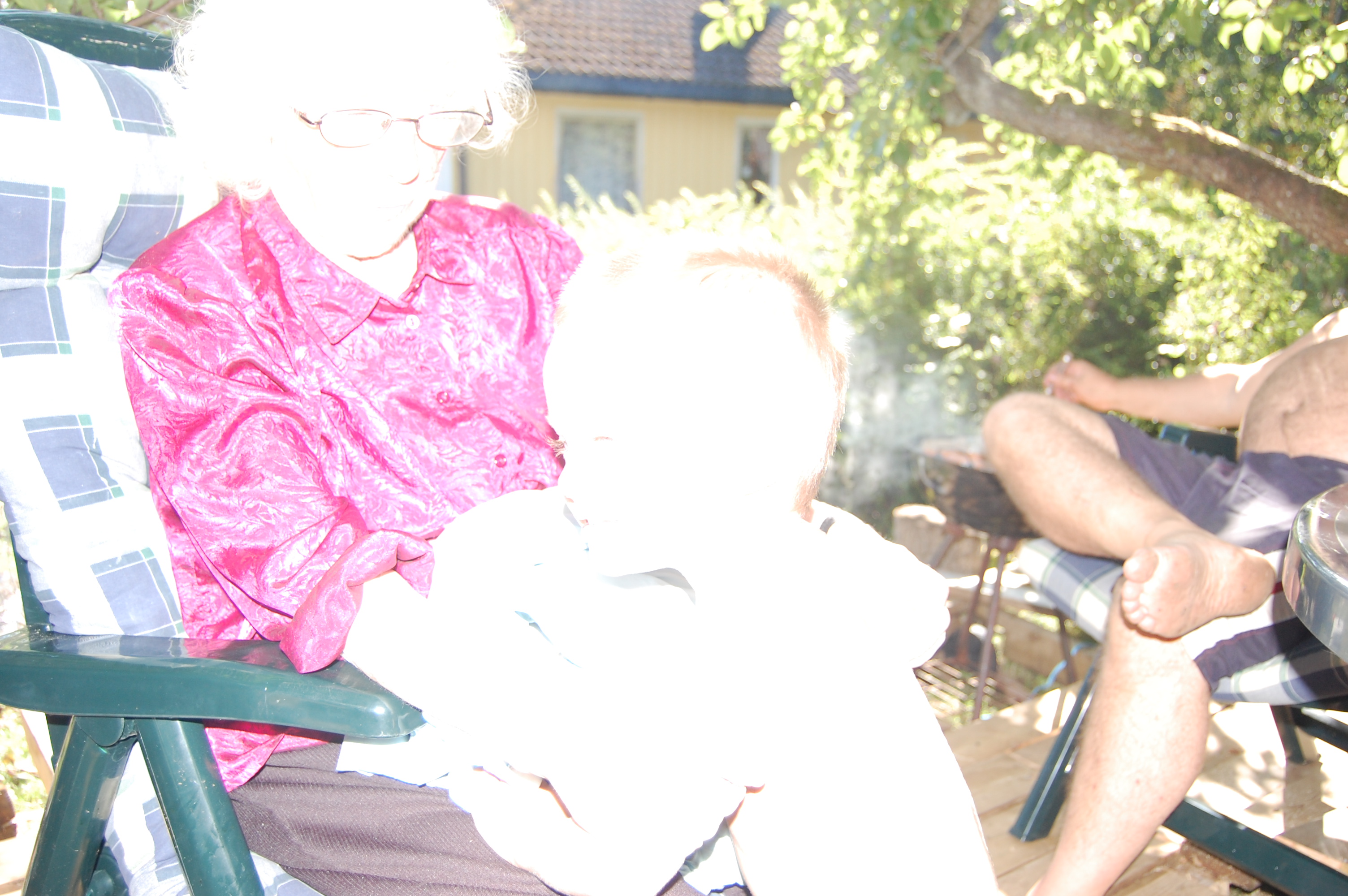

Mr. Floppy Skrevet 26. august 2008 Skrevet 26. august 2008 Jeg er veldig nybegynner på kamera, så vær snill og bær over med meg. Vi har et familiekamera, Nikon D40, som krangler litt. Jeg regner med at det er overeksponering som er problemet på det vedlagte bildet. Jeg kan ikke huske å ha lagt merke til mange slike bilder tidligere, men i det siste har det blitt svært mange av dem. Det har tiltatt etter at kameraet ble brukt oppe i lykterommet i et fyrtårn. Nei, det ble ikke tatt bilde av fyrlyset (det var dagtid), men det ble tatt bilder i rommet, også direkte mot selve lysreflektoren i fyret. Spørsmålet blir da: Har kameraet tatt skade av slik fotografering? Kan det resettes på noen måte? Eller må det til reparasjon? Eller skyldes alle de overeksponerte bildene i den senere tid noe annet, som f.eks. brukerfeil... Jeg ser også at linsen har et lag av et eller annet... litt usikker på hva det er, siden det ikke er jeg som bruker kameraet til daglig, men det ligner et fett fingeravtrykk som er forsøkt visket bort. Kan dette påvirke bildet og gi resultater som i det vedlagte bildet? Takker for all hjelp som kan bringe meg nærmere en løsning. Dette er svært nytt og ukjent terreng for meg.
C₈H₁₀N₄O₂ Skrevet 26. august 2008 Skrevet 26. august 2008 Interessant feil. Eventuelle merker på linsa har etter all sannsynlighet ikke noe å gjøre med dette, tror objektivet kan friskmeldes. Bildet ser ut som det egentlig er riktig eksponert (ISO400 f/4 1/250). Det at enkelte partier i bakgrunnen ser greie ut underbygger dette. Er det tatt med blits? Hva slags modus var kameraet på da du tok det?

Mr. Floppy Skrevet 26. august 2008 Forfatter Skrevet 26. august 2008 Bildet ser ut som det egentlig er riktig eksponert (ISO400 f/4 1/250). Det at enkelte partier i bakgrunnen ser greie ut underbygger dette. Er det tatt med blits? Hva slags modus var kameraet på da du tok det? Det var ikke jeg som tok akkurat dette bildet, men kunnskapsnivået ligger på å velge mellom "Auto" og "Auto uten blits", så jeg er ganske sikker på at dette bildet ble tatt på Auto (med utløst blits ifølge exif-data). Når jeg leter etter exif data av bildet så kommer det opp Canon 450D kit i metadata Hæ? Hvilket program bruker du for å se det? Jeg ser bare at det er Nikon D40. Mer info: Objektivet er det som fulgte med i pakken, Nikon D40 Kit, som ble solgt i fjor sommer. Bildet ble tatt med Auto, og følgende exif-data ligger i bildet - F-Stop: f/4.0, ISO: 400, Flash: Fired. Da det ikke er jeg som tar alle bildene har jeg ikke full kontroll, men det kan virke som om problemet bare er tilstede når blitsen utløses. Det ser også ut til å gjelde motiver som er "nærme" kameraet (men ikke nødvendigvis helt opptil). Bilder som ikke har "nære" motiver, men tatt i et rom, kan få et tydelig lyst preg jevnt over. Men for å presisere nok en gang, dette gjelder ikke alle bildene (men sannsynligvis flertallet av blits-bilder med "nære" motiver). Min store frykt er at CCD-panelet(?) har "brent" seg eller noe som gjør det overfølsomt for lys. Jeg kan prøve å nullstille softwaren til fabrikkinnstillinger. Håper bare jeg får alt på plass igjen...

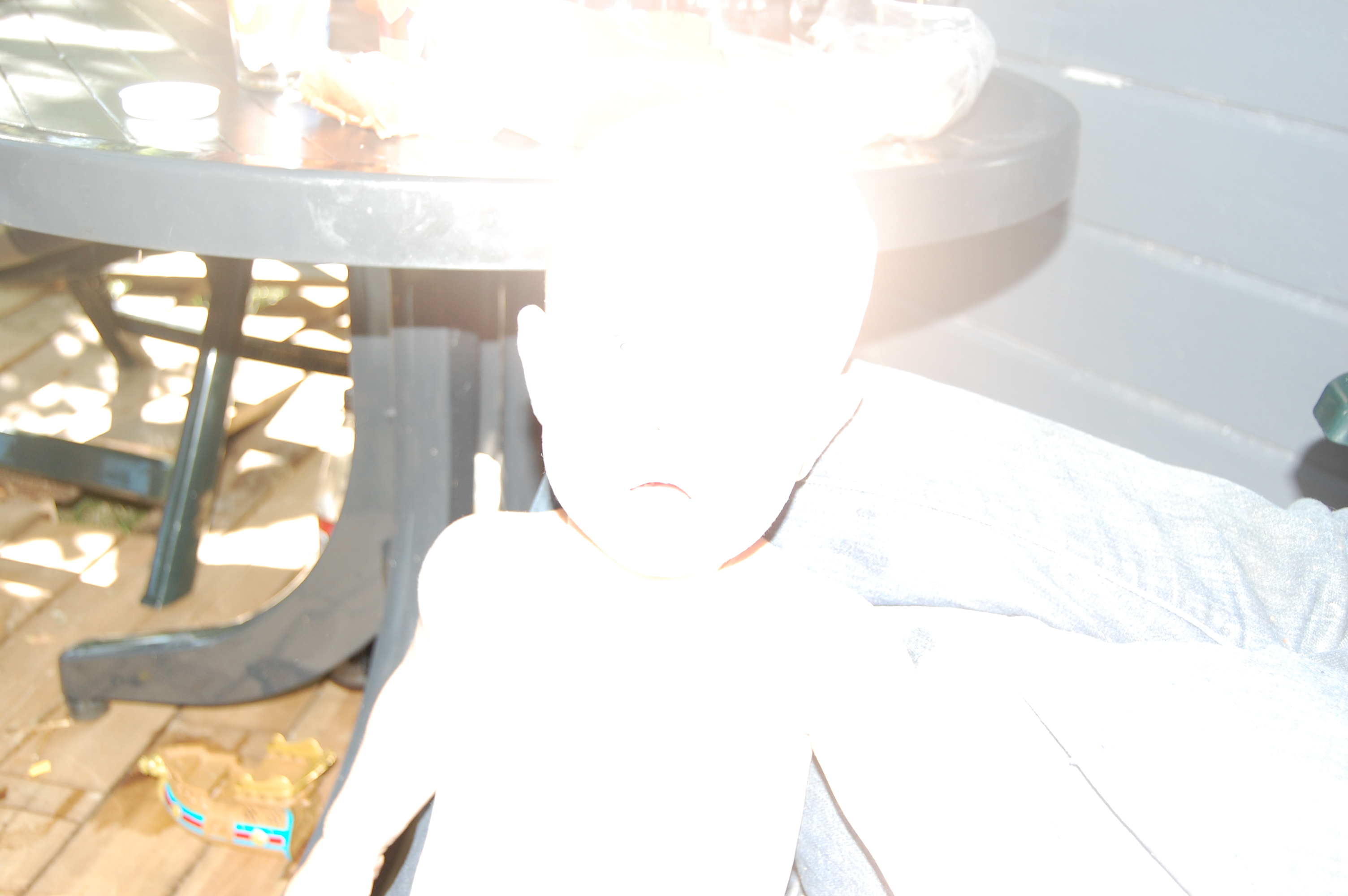

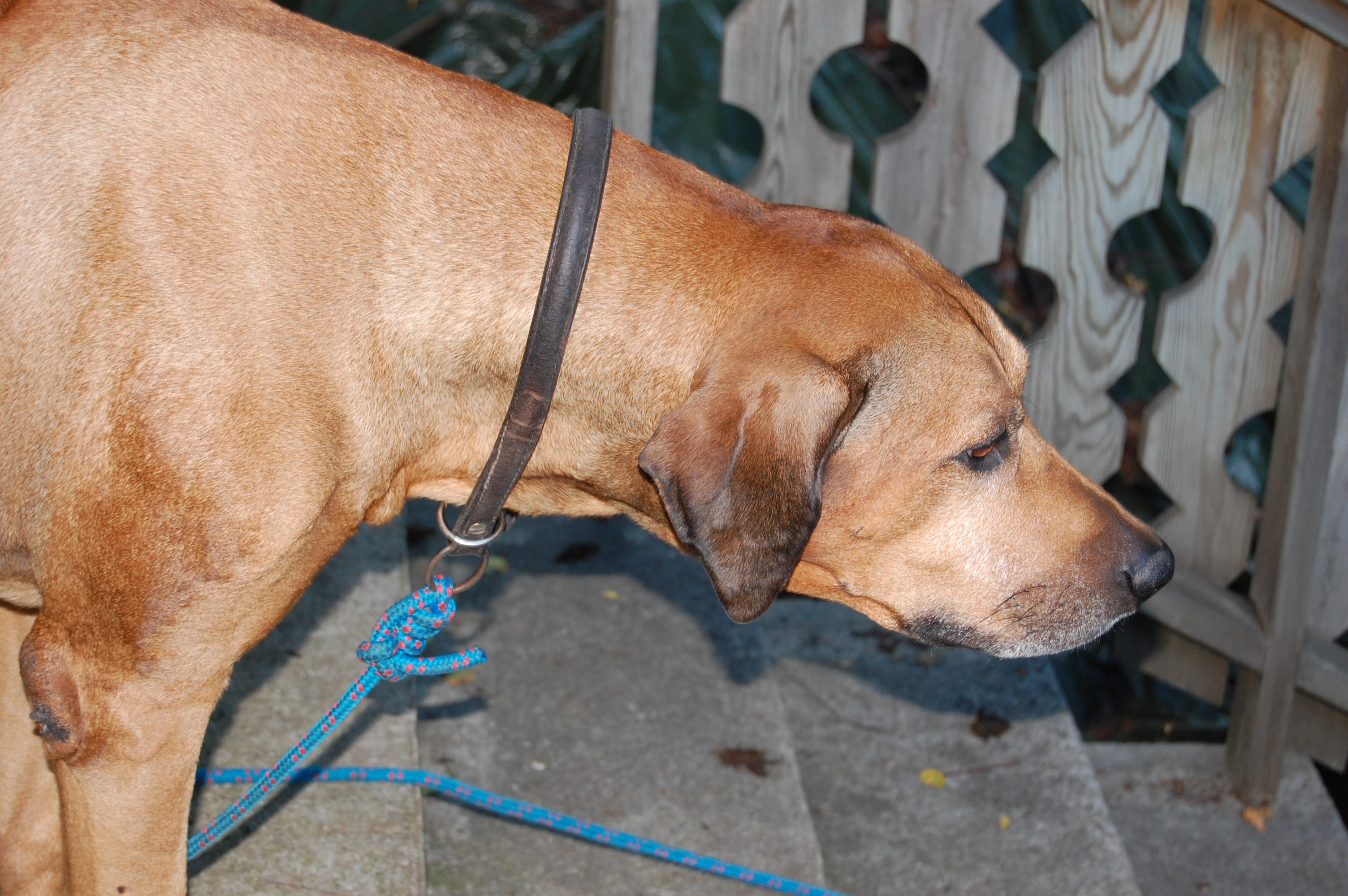

Mr. Floppy Skrevet 26. august 2008 Forfatter Skrevet 26. august 2008 Et par eksempler til i tilfelle noen kan se noe feil. Det første bildet er kraftig rammet av problemet, men i det andre bildet kan ikke mitt utrente øye se noe til dette problemet. Bilde 1: F-stop f/3.8, ISO 400, blits utløst. Bilde 2: F-stop f/5.6, ISO 400, blits utløst. Exif-data ligger i begge bildene.
PerB Skrevet 27. august 2008 Skrevet 27. august 2008 Det første bildet (gruppe på veranda) er overeksponert. Ser på bakgrunn at det burde være lyst nok til ikke å bruke blits. Deler av motivet er for nær kamera slik at blitslyset blir for kraftig i dette området. Tilsvarende ser ut til å gjelde eksempel i oppstartsinnlegget. Forløpig konklusjon: brukerfeil.
Anew Skrevet 27. august 2008 Skrevet 27. august 2008 Jeg er ikke umiddelbart med på at dette er brukerfeil. Riktignok stusser jeg over at iso er satt til 400 - det er en brukerfeil (er du udugelig, så sett iso til auto), og det kan selvfølgelig være at det har rotet det til for automatikken, men jeg tviler - men automatikken burde klare å ordne det ved å blende ned litt mer. (den ønsker nok å skyte vidåpent på denne korte avstanden, fordi den antar at du vil ha uskarp bakgrunn). Blitsbilder i auto på kort avstand skal ikke by på noe problem, og eksponeringen skal sitte som et skudd hver gang. Jeg heller mot at noen uforvarende har lagt inn eksponeringskompensasjon på blitsen, eller at noe rett og slett er feil. (det er i så fall ikke fordi CCD-brikken har "brent seg" ) Et annet alternativ kan være at noen har endret lysmålingen vekk fra Matrix til sentrumsveid eller spot. Om det er tilfelle, så sett lysmåleren tilbake til matrix (se instruksjonsboken...).

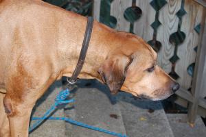

Beej80 Skrevet 27. august 2008 Skrevet 27. august 2008 Jeg la merke til en pussig ting i EXIF informasjonen på det bildet over hunden... "Flash = Flash fired, auto mode, return light not detected" Uten å være noe ekspert ville jeg ha sagt "There's your problem!". Blitsen er i auto modus, og med TTL måling vil blitsen stilles til MAKS når den ikke får noe feedback på reflektert lys. Hvorfor dette skjer kan jeg desverre ikke svare på, men jeg mener det kan være en indikasjon på at noe er galt med TTL-systemet. Sånn bortsett fra det så er jo dette med ISO 400, f/3.8, 1/320s antagelig nokså overkill når det kommer til eksponering. "Sunny 16" regelen sier jo 1/125s, ISO100 og F/16. => 1/500s, ISO 400, f/16 => 1/8000s, IS0400, f/4 OG i tillegg har vi blits... Greit nok at lyset kanskje ikke var 'sterkt' nok til at det har EV nivå tilsvarende "sunny 16", men det gir jo egentlig en indikasjon på at det er å dra det litt langt når blitsen i tillegg går av for full kraft. Mvh, Beej80
