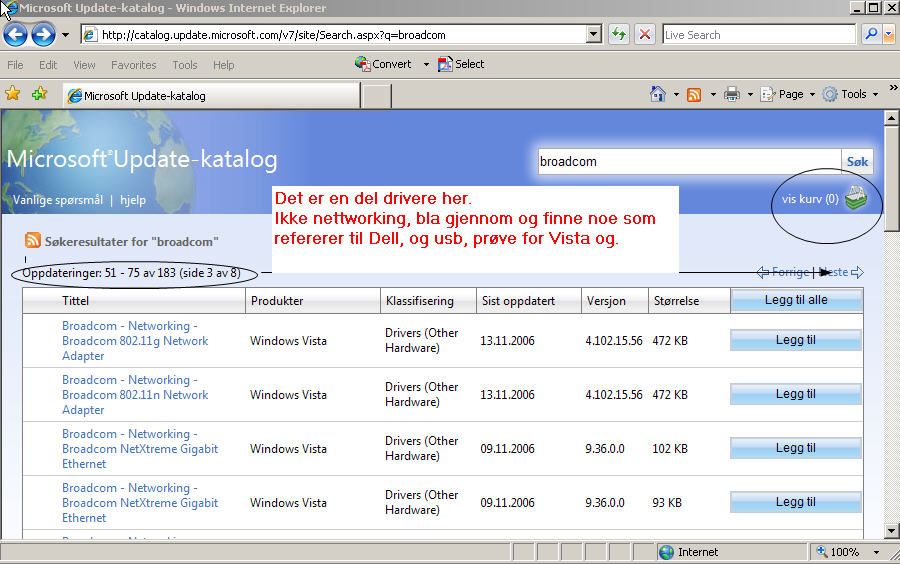

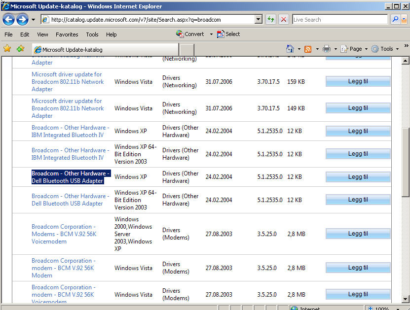

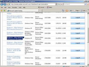

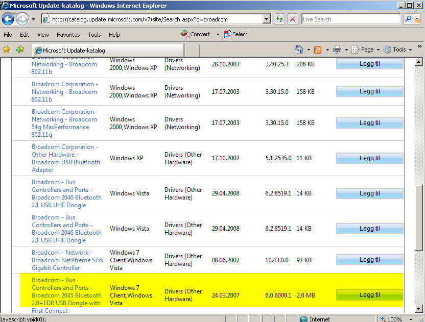

wiberos Skrevet 25. august 2008 Skrevet 25. august 2008 Ikke så enkelt å si hva du trenger.. Men du kan og prøve fra: -klikk for Windows Update og velg Administrator options, og deretter Windows update catalog. Du kan søke for broadcom som vist på bildene. Prøve å fine noe som du tror det kan være aktuelt. Alle vil samle seg i ..Kurven, når du velger Legg til. Deretter klikk på vis kurven og velg å Laste ned og å expandere dem etter nedlastningen. Det er bare inf og cat filene tror eg, det betyr at sys file er i systemet ditt. Da kan du prøve å update driveren med å henvise til den folder som du har nettopp ordnet. Dvs du velger å ikke søke automatisk men henviser til det. Det er bare å prøve. Det skader ikke. Hvis inf file er ikke riktig så får du meldning om det. At andre virker men ikke den der, kan bety at kanskje det er boksen til disken din ja. Har du kontrollert at kabellen er i orden foresten? Vedlegger noe bilder, det er bare tilfeldig vist her.

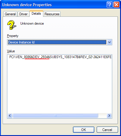

Syar-2003 Skrevet 26. august 2008 Skrevet 26. august 2008 (endret) Dobbeltlikk på den enheten i enhetsbehandlig med ? tegn Trykk på detalj tabben. Si oss hvilken Vendor ID det er (4 karakterer) , og hvilken Device ID det er (4 karakterer) . Disse representeres med tall/bokstaver (hex) post resultatet her i tråden. Se vedlagt bilde for eksempel. (her er Vendor/produsent 8086 , og device/enhet 2934 ) Detaljer finner vi på http://www.pcidatabase.com/ eller http://pci-ids.ucw.cz/iii/ 8086=Intel 2934=82801I (ICH9 Family) USB UHCI Controller #1 Så utfra data i bildet jeg postet snakkes det om :Intel 82801I ICH9 USB UHCI Kontroller Og da vet man 100% tilslutt hva man er ute etter av drivere til. Edit: Siden du sier at når du plugger den inn kommer det opp ny hw og BCM2045 i enhetsbehandlig tror jeg dette ikke er noen USB thumb drive/flash disk i det hele tatt. Men en USB Bluetooth Radio dongle. De ser like ut ved første øyekast som en USB pen/thumbdrive. Endret 26. august 2008 av syar2003
