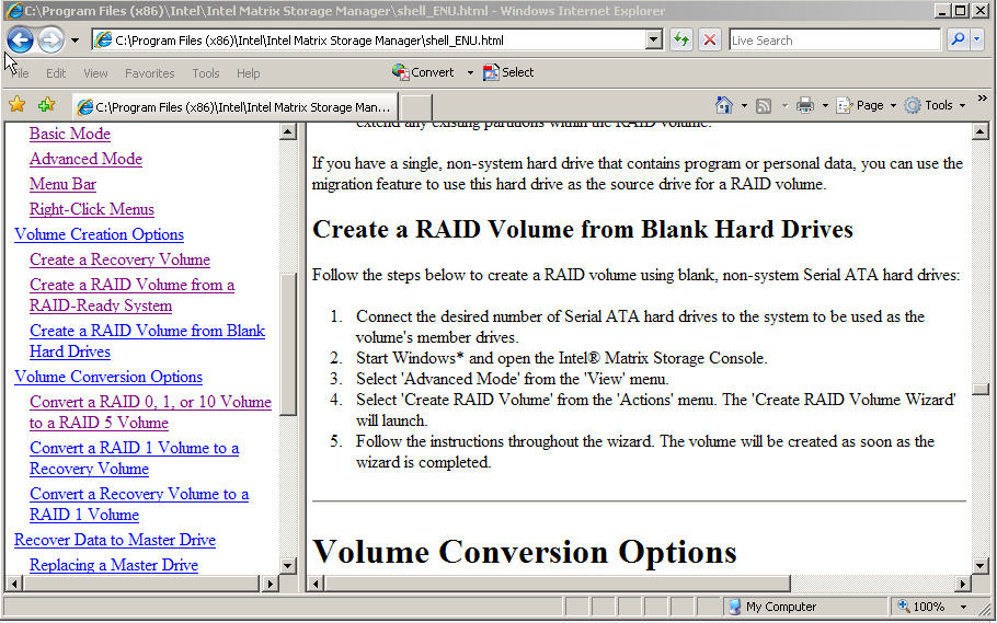

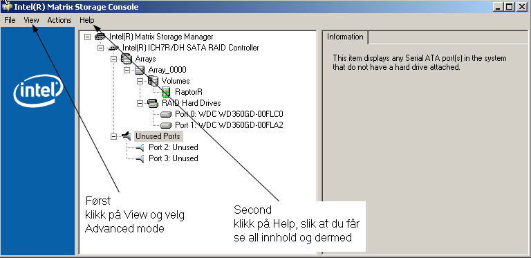

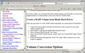

wiberos Skrevet 20. august 2008 Skrevet 20. august 2008 Det er vist ingen problem for deg chatrine17, bare løsninger. Det er ikke alltid lett å forklare like godt som man ønsker seg. Men nå vedlegger jeg bilde fra det som du og skal ha i din Windows, hvis du har installert den Intel matrix sak. Du vil da forstå alle konfigurasjons mulighetene som du nå har, og at du kan opprette raid volumene derfra og ikke nødvendigvis fra Intel bios. Men hvis, fra starten av, hadde du ønsket å installere selve Windows, på et Raid volumet, så måtte du selvfølgelig hadde startet med å konfigurere et volumet i Intel biosen. Dvs -first config Sata as Raid i Biosen -second, configure raid volume I Intel biosen -tredje starte med installasjon og F6 tasten
