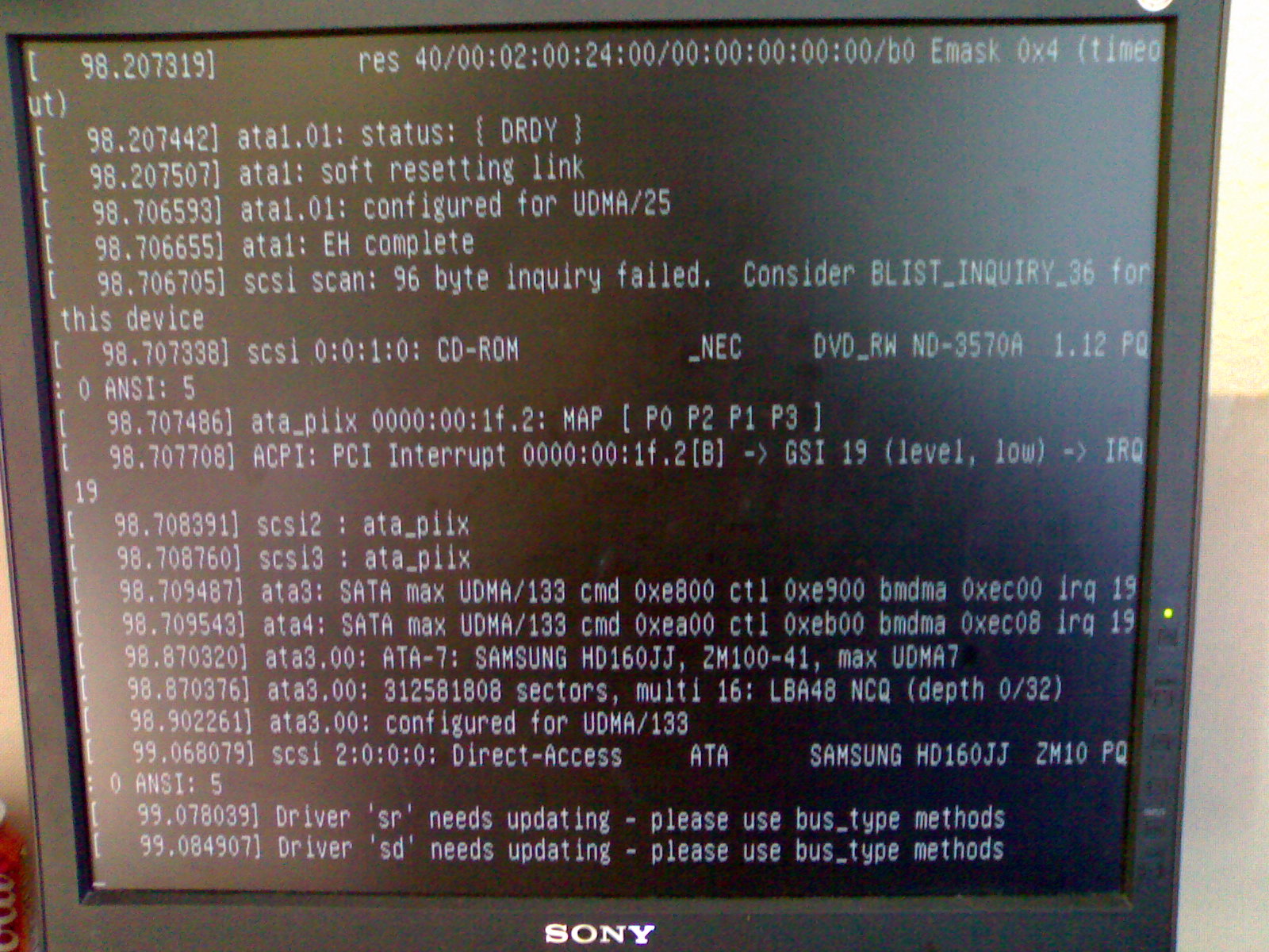

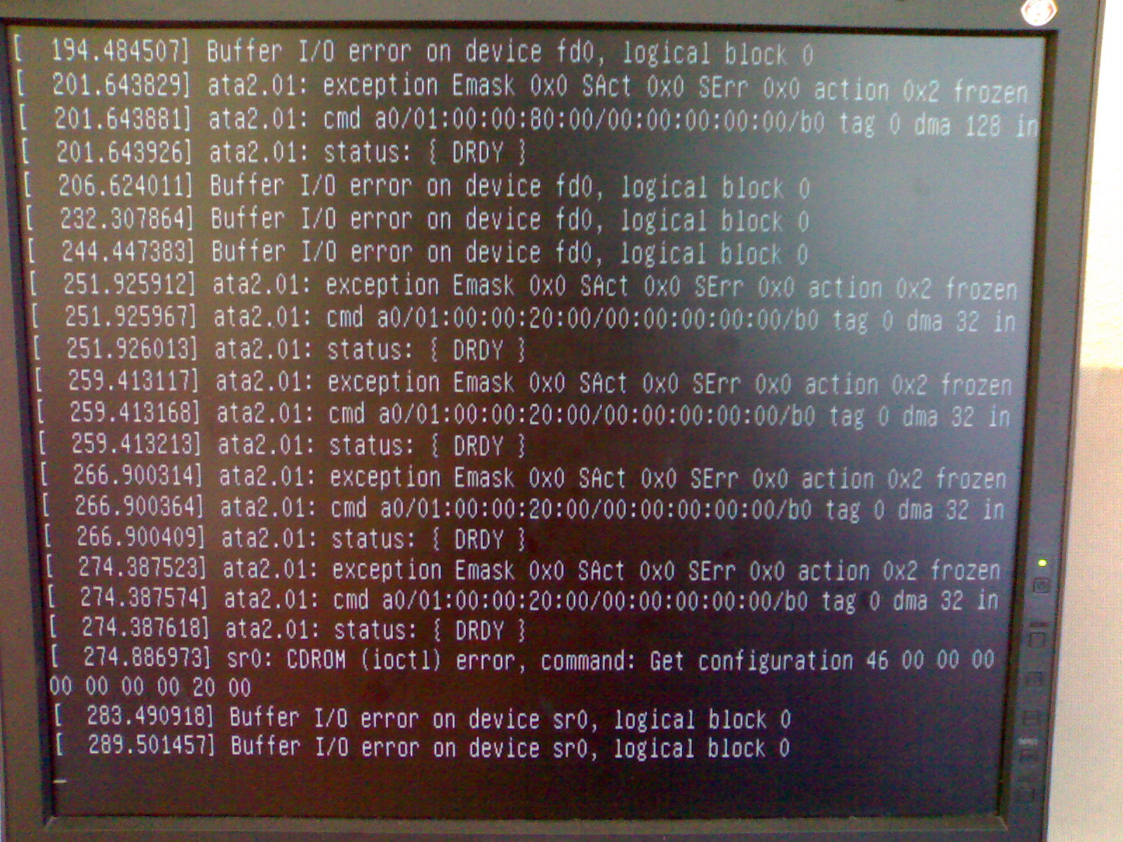

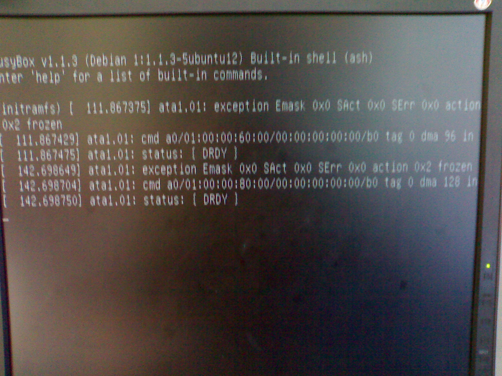

Toast Is Pimp! Skrevet 10. august 2008 Skrevet 10. august 2008 (endret) OS: Ubuntu 8.04.1 64bit [Gnome]. HK: MSI (Kjøpt 2006) Ram: 1gbyte CPU: 2.8 GHz Celeron GPU: nVidia 7300GT MD5/HASH er ok på ISO fil. Starter opp maskinen. Velger Norsk. Går for og skjekke plata for error. Linux Kernel eller hva faen som kommer opp går mot 100%. Ubuntu logoen og noe ala Win XP animert greie dukker opp. Det blir svart. En haug med feil kommer opp. Får opp erroren: Buffer I/O error device FDo logical block 0 Denne andre erroren kom også: CDROM (ioctl) error, command: get configuration 46 00 00 00 00 00 00 00 20 00 Hadde dette noe med diskettstasjonen og gjøre? (I følge google). Eller grafisk (i følge noen). Bilde med alt som kommer opp: Endret 10. august 2008 av Lord Grÿllwotth
jonnor Skrevet 10. august 2008 Skrevet 10. august 2008 Det har mest sannsynlig med kommunikasjon med cdrom/harddisk/diskettstasjon å gjøre. Problemet er nok knyttet til chipsettet på hovedkortet, så derfor er det mye lettere å hjelpe deg om du kan finne ut hvilken sørside du har. Du kan forsøke å boote ved å legge til parameteren "irqpoll". Det gjør du ved å trykke F4 (advanced options eller noe sånt) på det menyvalget du ønsker, og legge til irqpoll bakerst.
Toast Is Pimp! Skrevet 10. august 2008 Forfatter Skrevet 10. august 2008 (endret) Hva gjør så IRQPoll? Jeg ble kvitt noe av problemet. Deaktiverte Diskettstasjonen. DMA tallene økte litt. Til 128 mener jeg. Så kom det ikke mer. Skal prøve IRQpoll og si hva som kommer da. Nei dette virket ikke i det hele tatt. Om det skal stå -- irqpoll eller uten de "--" to etter all oppstartsteksten aner jeg ikke. Prøvde med 2 og uten de. Har ikke prøvd med bare en. Så feilene fortsetter. Skal lete fram info om Hovedkortet. Etter noe googling: I'm getting a similar problem at the moment - this thread advises you to press f6 at the boot menu and change "quiet splash" to "splash irqpoll" - it's not a Gutsy thread, but I tried it and had more luck than last time however it's gone back to being a logical block again now. I can't run the live CD either - so will let you know if I find a solution. Endret 10. august 2008 av Lord Grÿllwotth
jonnor Skrevet 10. august 2008 Skrevet 10. august 2008 Tradisjonelt så kommuniserer interne enheter med hovedkortet ved å sende et interupt-signal til hovedkortet når det skjer noe. Ved å enable irqpoll vil hovedkortet istedet "spørre" enhetene om noe har skjedd ved faste intervaller.

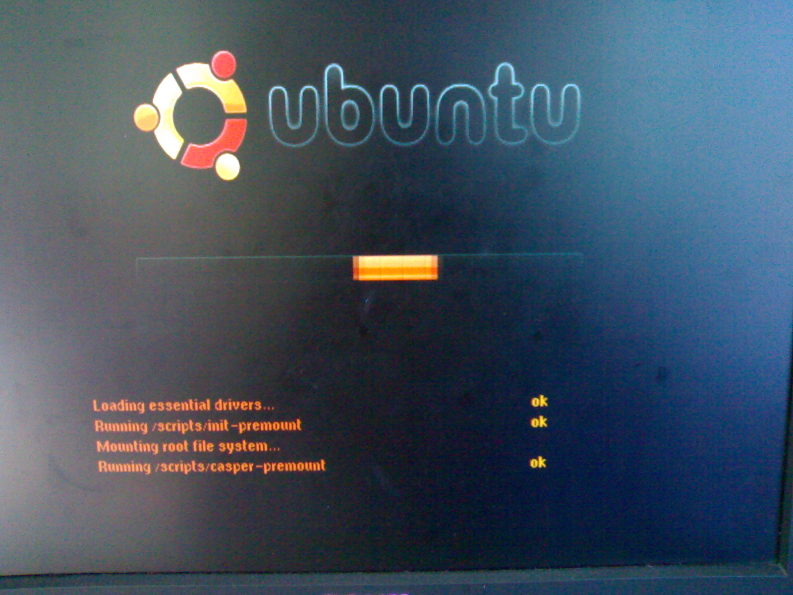

Toast Is Pimp! Skrevet 10. august 2008 Forfatter Skrevet 10. august 2008 (endret) Hovedkort: 915P Combo 2 915P Combo2 - F(601 - 7140 - 020) Intel 915P, ICH6. Prescott ready. Det skjedde noe DRASTISK etter og skiftet "quiet splash" med "splash irqpoll". Men!! Men!! Nå kom det noe opp under Ubuntu Logoen: Noe angående CDROM'et kan leses: Det kommer beskjed om og opptatere noe. Endret 10. august 2008 av Lord Grÿllwotth
jonnor Skrevet 10. august 2008 Skrevet 10. august 2008 (endret) Hehe, det er bare at når du fjerner "quiet" så vil du få mer informasjon opp ved splash skjermen (som er det bildet du ser). Men forsøk med å legge til "noapic noacpi" eller "acpi=off noacpi" istedet for irqpoll. Det hjalp visst enkelte. EDIT: her stod det litt av hvert http://ubuntuforums.org/showthread.php?t=75002 Endret 10. august 2008 av NorthWave
