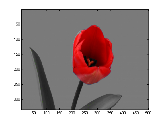

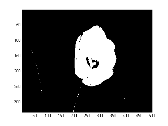

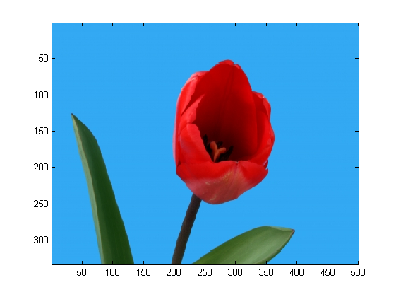

knutinh Skrevet 10. august 2008 Skrevet 10. august 2008 (endret) Er det denne effekten du er ute etter?:  Dette er bare et primitivt forsøk i scripte-språket Matlab. Jeg har ikke gjort noe i rom, utelukkende definert en kube i rgb-fargerommet som "rød" (og resten som "ikke rød"). Alle deler av bildet som er "ikke rød" får en vektet midling av r, g og b mens det røde er urørt.  Som du ser er masken min ikke perfekt (kantene av det grønne bladet feilidentifiseres). im = imread('s_red-tulip1.jpg'); thr = [60 255; 0 92; 0 200]; mask = ones(size(im(:,:,1))); channels = [1 2 3] for ch = channels mask = mask & (im(:,:,ch) >= thr(ch,1)); mask = mask & (im(:,:,ch) <= thr(ch,2)); end mask = cat(3, mask, mask, mask); luma_vect = [0.257 0.504 0.098]; bw_im = luma_vect(1)*im(:,:,1) + luma_vect(2)*im(:,:,2) + luma_vect(3)*im(:,:,3); bw_im = cat(3, bw_im, bw_im, bw_im); out_im = double(im).*mask + double(bw_im).*(-mask+1); Endret 10. august 2008 av knutinh

Mortensen0 Skrevet 11. august 2008 Forfatter Skrevet 11. august 2008 Er det denne effekten du er ute etter?: Dette er bare et primitivt forsøk i scripte-språket Matlab. Jeg har ikke gjort noe i rom, utelukkende definert en kube i rgb-fargerommet som "rød" (og resten som "ikke rød"). Alle deler av bildet som er "ikke rød" får en vektet midling av r, g og b mens det røde er urørt.  Som du ser er masken min ikke perfekt (kantene av det grønne bladet feilidentifiseres). im = imread('s_red-tulip1.jpg'); thr = [60 255; 0 92; 0 200]; mask = ones(size(im(:,:,1))); channels = [1 2 3] for ch = channels mask = mask & (im(:,:,ch) >= thr(ch,1)); mask = mask & (im(:,:,ch) <= thr(ch,2)); end mask = cat(3, mask, mask, mask); luma_vect = [0.257 0.504 0.098]; bw_im = luma_vect(1)*im(:,:,1) + luma_vect(2)*im(:,:,2) + luma_vect(3)*im(:,:,3); bw_im = cat(3, bw_im, bw_im, bw_im); out_im = double(im).*mask + double(bw_im).*(-mask+1);   Det er dette jeg snakker om, men det er vel omtrendt det samme? Hvordan utfører man denne koden da? Bilde jeg la inn er tatt med kamera, og ikke gjort om på i photoshop. Syns det er utrolig stilig
