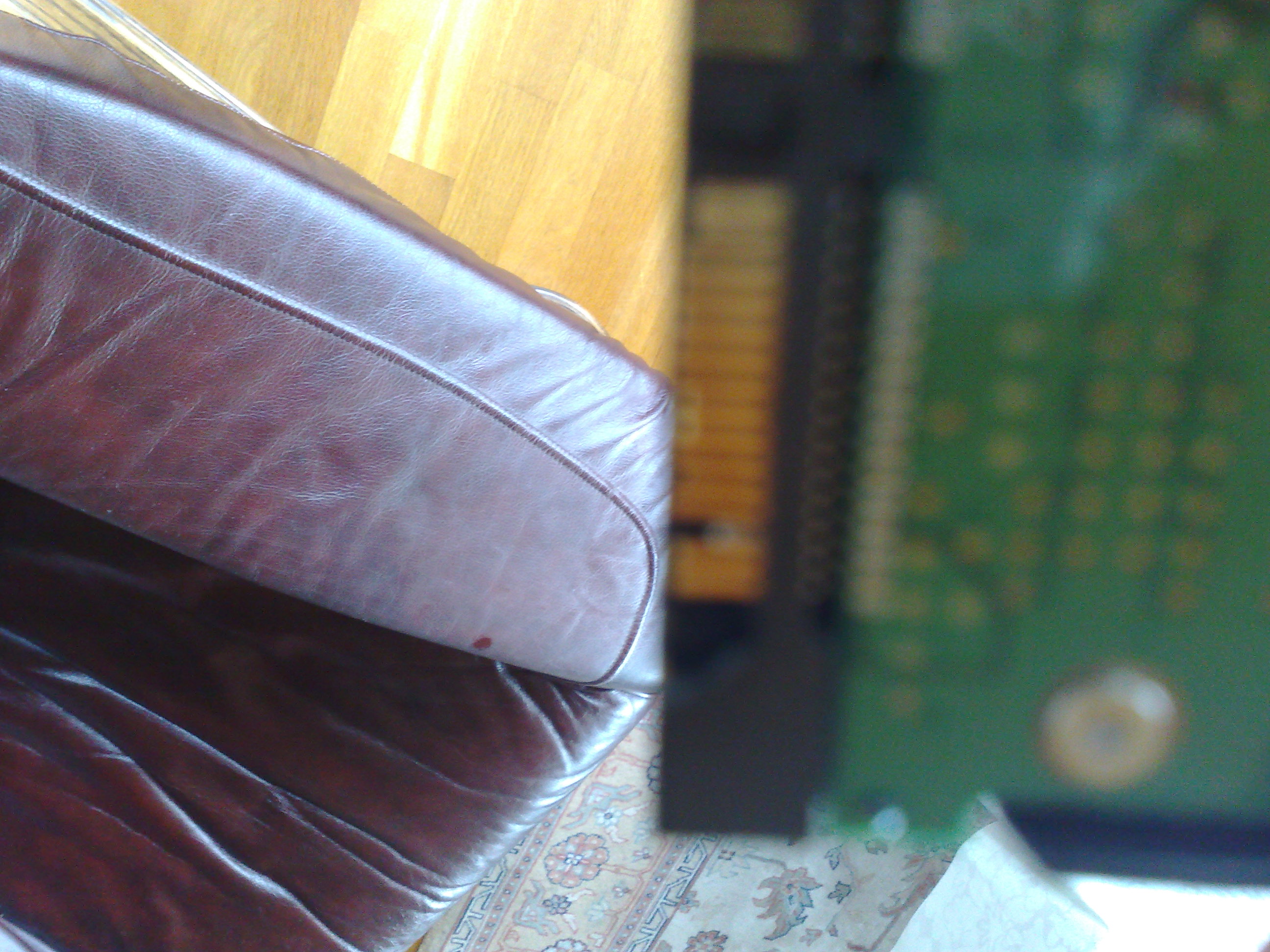

Tosha0007 Skrevet 11. august 2008 Forfatter Skrevet 11. august 2008 (endret) beklager... trudde eg hadde gjort det for lenge sidan. Har diverre for tiden bare tilgang på eit elendig kamera, så bildekvaliteten blir så som så. Du ser at det mangler delvis ein pinn der. edit: den var visst ikkje knekt allikvell, berre eg som byrjar å bli blind Noko verktøy som godt egna til å bøye den tilbake? er det fare for kortslutning viss eg bruker skrujern? Endret 11. august 2008 av tosha0007

Hårek Skrevet 11. august 2008 Skrevet 11. august 2008 Det bildet var ikke mye hjelp i. Du holder disken for nærme, den er helt ute av fokus. Det er mye bedre å ha den lenger unna, og så klippe ut den delen av bildet som er interessant. Vi trenger jo ikke å se sofaen din. Men det var off-topic. Mange av pinnene er koblet sammen, så det trenger ikke være krise hvis det ikke er kontakt. http://www.interfacebus.com/SATA_Pinout.html
ps3nerd45 Skrevet 11. august 2008 Skrevet 11. august 2008 Enig med Hårek. Tror ikke det gjør så veldig mye. Om pinnen er sånn nogenlunde rett så vil den vil bli tvunget tilbake til eksakt posisjon når du presser kabelen på plass. Bare ikke trykk pinnen ned, men inn i hullet den opprinnelig skulle til så vil den nok rette seg. Lykke til
Tosha0007 Skrevet 11. august 2008 Forfatter Skrevet 11. august 2008 er enig i at det ikkje er noko bra bilete, men mobilkamera og håplause bilete kan det nok aldri bli bra. Prøvde å ta lenger vekk, men då såg ein ikkje pinnane. Ser ut til at disken virker, takk for hjelpa!

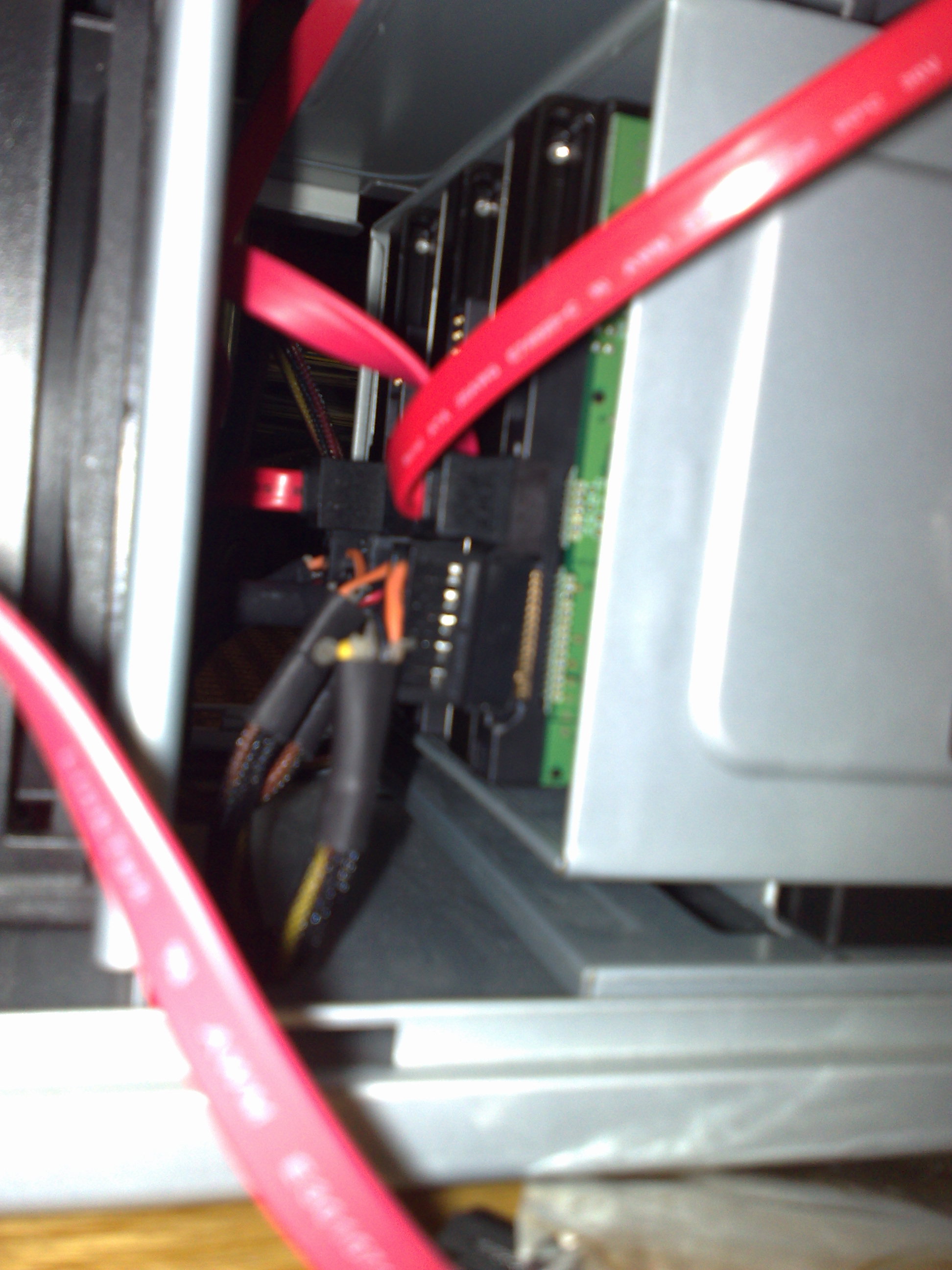

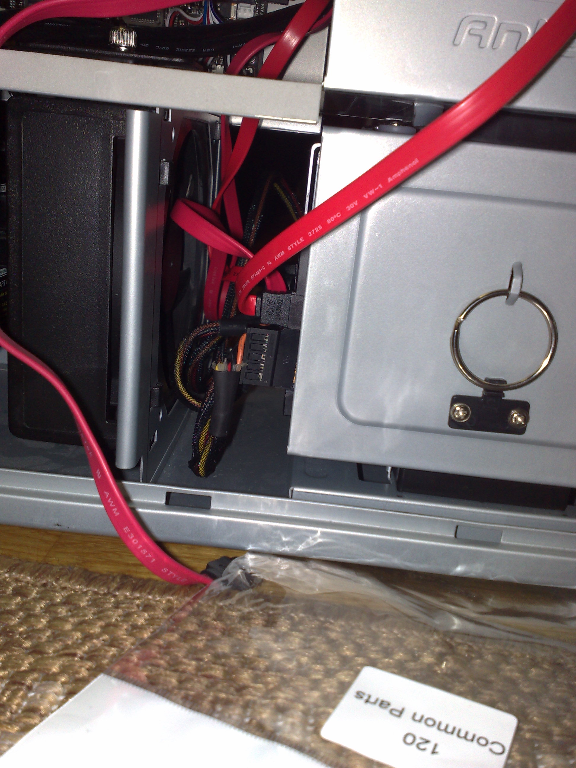

Tosha0007 Skrevet 13. august 2008 Forfatter Skrevet 13. august 2008 (endret) Eg fann no ut kvifor harddisken av og til ikkje responderer, straumkontakten eg festar sit ikkje skikkeleg på og hoppar litt av slik at det ikkje blir kontakt. Sjå bilete (trur dei er betre denne gongen ) Nokre idear til kva eg kan gjera for å festa kontakten tettare til hdd. Når eg held nede, pressar inn går det fint. Er det problem å feste ein strips eller liknande i botn der og trekkje kabelen gjennom og sjå om det hjelper. Nokon med andre gode idear? Ops eg har ei vifte på motsett side av hdd-ane som kan ver litt i vegen. Endret 13. august 2008 av tosha0007
