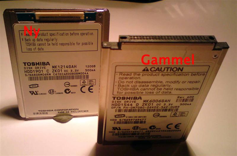

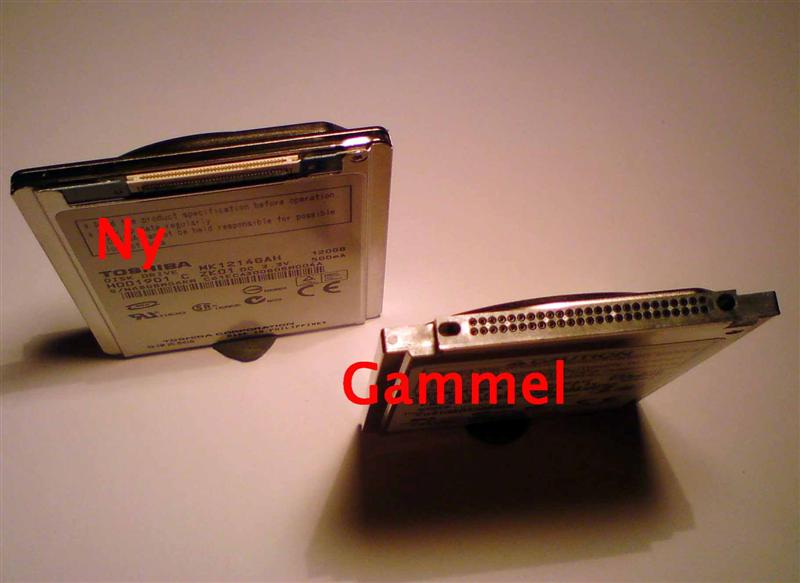

eUnaas Skrevet 31. juli 2008 Skrevet 31. juli 2008 Harddisken på min dell X1 tok livet av seg. Etter å ha letet nettet rundt etter 1.8 tommer harddisker så fant jeg endelig noen hos Amentio. Etter noen mnd ventetid fikk jeg den endelig, men det viser seg at jeg har støtt på flere problemer. Kontaten passer ikke. Kan den gammle modellen min sammenlignes med IDE disk, og den nye SATA? Finnes det noen overganger eller omformere?
PerB Skrevet 1. august 2008 Skrevet 1. august 2008 Begge er PATA, men de benytter forskjellige interface. HDD1544 benytter ATA-6 HDD1901 benytter ATA-7 Om det finnes overganger, og ikke minst om det er plass i den maskinen de skal inn i, kan jeg ikke svare på.
eUnaas Skrevet 1. august 2008 Forfatter Skrevet 1. august 2008 Så, håpet er lite for å få dette til å passe?
Hårek Skrevet 1. august 2008 Skrevet 1. august 2008 ATA-6 / ATA-7 har jo absolutt ingenting med dette å gjøre. Det er protokoller, ikke fysisk kobling. Har ikke vært borte i slik disker, men tror det er ZIF til IDE adapter du skal ha. http://www.span.com/catalog/popup_image.php?pID=8932
