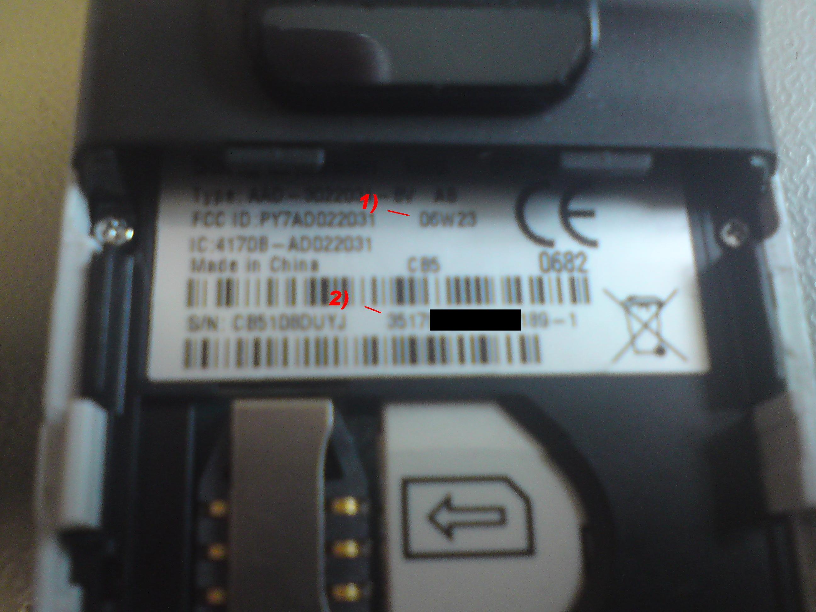

Equiox Skrevet 30. juli 2008 Skrevet 30. juli 2008 @pologutt: Hvis du gir meg produksjonsdatoen og IMEI-nummeret, kan jeg sjekke om telefonen er innenfor garantien. Se på bildet jeg legger ved. 1)= Produksjonsdato 2)= IMEI (15 siffer)
esoteric Skrevet 30. juli 2008 Skrevet 30. juli 2008 (endret) Er den kjøpt i juli i 2006 så går den ut juli 2008. Som det ikke er mange dager igjen av. Ikke sikkert det er så dyrt og bytte. Ring et verksted og hør om pris. Reklamasjonsrette gjelder f.eks. om det er produksjonsfeil på produktet, ikke slitasje etter bruk, som dette er. Da er det kun vel 2 år vanlig garanti som gjelder. Equiox: Hvordan skal du få sjekket dette? Garantien gjelder fra kjøps dato, så blir kun kjøpskvitteringen som gjelder her. Nyere telefoner kunne man gjort dette på men ikke når den er 2 år gammel. edit: La med et par bilder jeg kom over, om du vil prøve fikse den selv, dersom garantien skulle ha gått ut. Using a toothpick, insert into the area as seen in pic, and press down the toothpick gently.. u should get a "click", dun worry, it's not ur joystick breaking When u have successfully removed the centre part, you should be able to remove the whole upper keypad assembly. Removed using some WD-40, "put" some on a toothpick and drip a tiny drop of it onto the joystick, as seen in pic. Remove any excess WD-40 by using some cotton budsticks. (especially on the squarish metal part) lastly, when u put them back, remember that the clip part circled in red is the bottom part (so they will be juz above the key "2") DONE! Now you get a better joystick, at least for me! http://forums.hardwarezone.com.sg/showthread.php?t=1570020 http://www.mobile01.com/topicdetail.php?f=...mp;last=2531642 Endret 30. juli 2008 av Dain Bramaged
