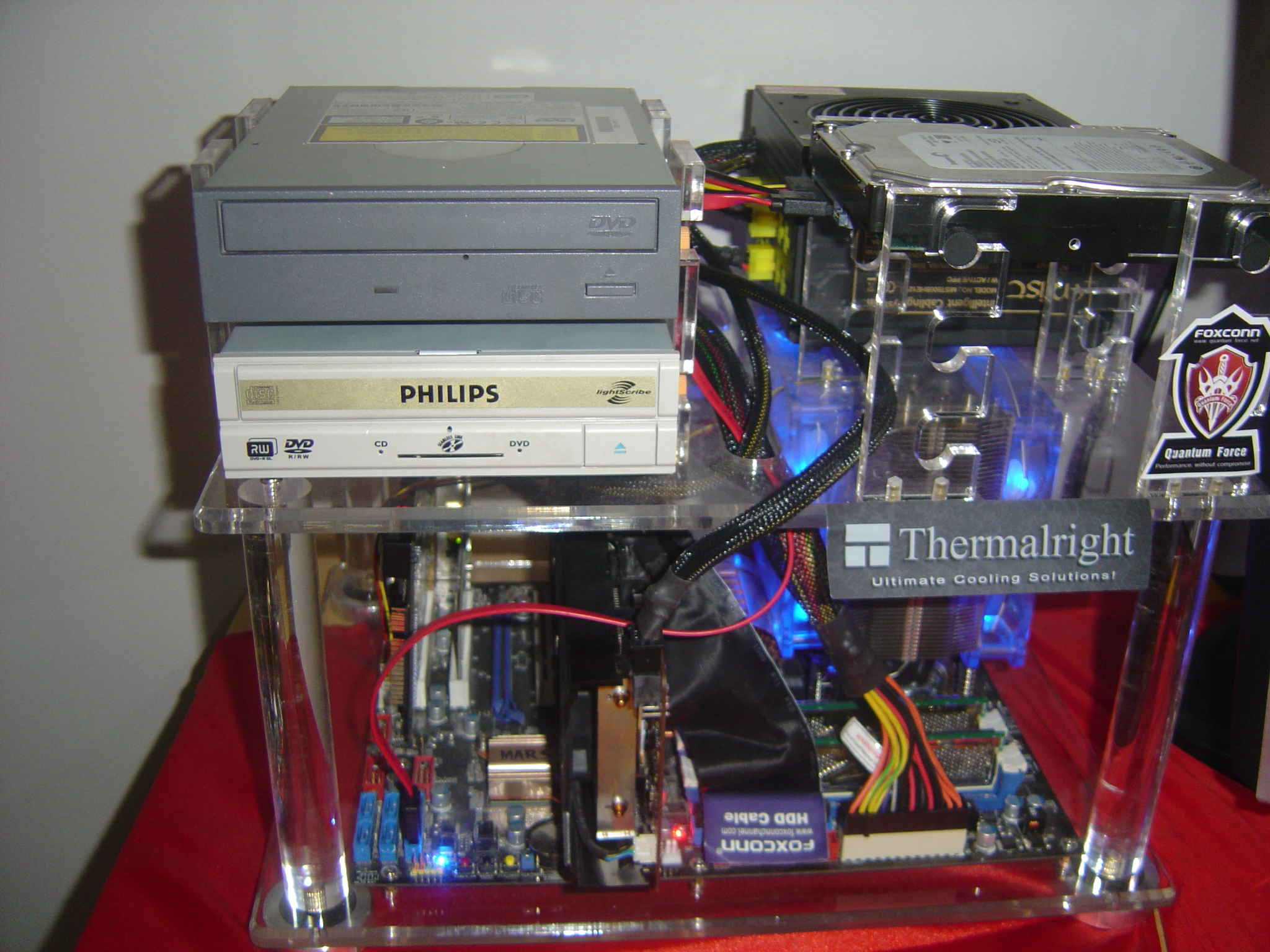

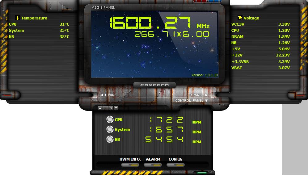

Gjest Slettet-wtZtqAvs Skrevet 31. juli 2008 Skrevet 31. juli 2008 (endret) Hæ? Helt sikker på det?Hvor mye Volt har du på CPU'n da? Du har Go-stepping? Hvilken CPU-kjøling har du? Vann? Ja helt sikker jeg leser av tempraturen vært 5 min for og sjekke at jeg ikke får for høye i forhold til hva jeg personlig liker. Go stepping ja, akkurat nå er den helt vanlig ikke overklokket CPU. 1,18V Dram 1.89 NB 1.26 CPU: 31 south bridge: 35 NB: 38 rom tempratur: 24,7 Så cpu tempratur pleier og ligge mellom 5-6 grader over romtempratur. Har luft kjøling jeg Thermalright extreme 120 med 2 vifter. Men så har jeg også et helt spessielt kabinett. Edit: den ekke nedklokket men akkurat i det jeg tok skjermbildet så stod den på 1600 istede for 2400mhz men det gir ingen tempratur forskjell. Endret 31. juli 2008 av Slettet-wtZtqAvs

Gjest Slettet-wtZtqAvs Skrevet 31. juli 2008 Skrevet 31. juli 2008 (endret) lest den av flere steder. men så er det et helt åpent kabinett med en ganske kraftig kjøler som da holder tempraturene ganske lavt. men den steg ganske kraftig i det jeg begynte og spille da kom den fort opp i 50. Endret 31. juli 2008 av Slettet-wtZtqAvs
Giallorossi Skrevet 31. juli 2008 Skrevet 31. juli 2008 Daså, jeg har også TRUE som CPU-kjøler, og en kraftig Papst vifte på den. Og som du sikkert vet, TRUE er den beste kjøleren (du har den du å utifra bildene?). Uansett, du leser av Kjerne temperaturen?
Gjest Slettet-wtZtqAvs Skrevet 31. juli 2008 Skrevet 31. juli 2008 Har thermalright extreme 120 med 2 vifter på 1700rpm. jeg bruker OCCT for og sjekke alle 4 kjernene og det viser akkurat samme tempratur som Aegis panel som jeg ga et bilde av. så det burde vel være ganske likt da. er jo 1-3 graders forskjell noen ganger på kjernene men kanke tro det er mulig og få dem 100% like i tempratur? Eller er det noe med min cpu som er galt da? Skal de vise lik tempratur?
