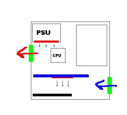

Tørriss Skrevet 22. juli 2008 Rapporter Del Skrevet 22. juli 2008 God dag Etter at jeg oppgraderte PSU'en min har jeg slitt med at grafikkortet mitt blir overopphetet rimelig fort (PSUen blåser rett ned på grafikkortet) Har derfor gått til innkjøp av 2x 80mm vifter for å forhindre dette. Før jeg setter inn disse vil jeg gjerne ha litt feedback om hvordan sere der hjemme anbefaler at disse viftene står for å få best mulig gjennomstrømming uten at lufte blir "stengt inne" i kabinettet. Her er en liten illustrasjonstegning av hvordan PCen ser ut. De grønne feltene viser hvor plassene til viftene sitter. Takker for all hjelp! Lenke til kommentar

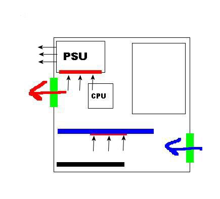

Syar-2003 Skrevet 22. juli 2008 Rapporter Del Skrevet 22. juli 2008 (endret) Nå er vel airflow retningen både for PSU og GPU feil i den tegningen. (PSU trekker luft , ikke blåser , samme med GPU) Det riktige er jo slik: Endret 22. juli 2008 av syar2003 Lenke til kommentar

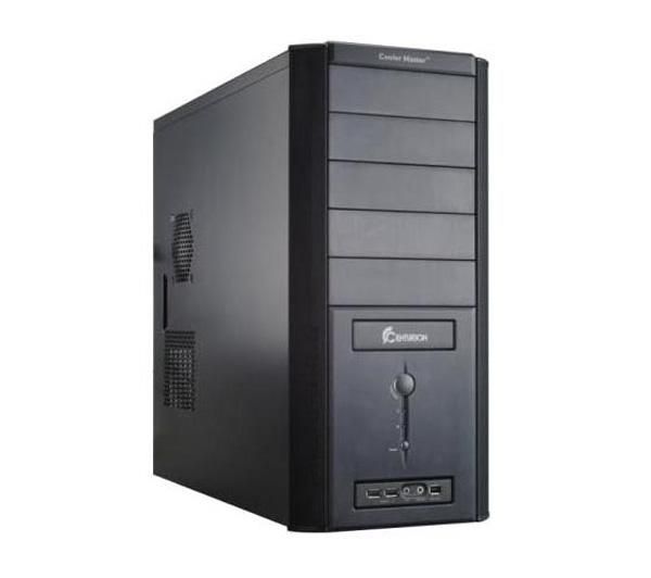

Syar-2003 Skrevet 23. juli 2008 Rapporter Del Skrevet 23. juli 2008 (endret) Begge deler .. Hvis du ser på de fleste nyere kabinetter så er det ett luftinntak som er sentrert over CPU med muligheter for en 80mm vifte , samt ofte med en innvendig trakt. I tillegg er det et perforert lufteinntak under til venstre for denne ment for skjermkort (PCI kort) kjøling. Eksempel: Endret 23. juli 2008 av syar2003 Lenke til kommentar

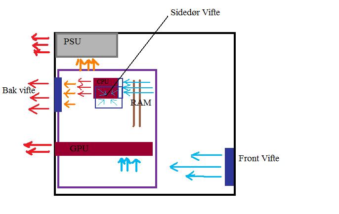

Core2Dude Skrevet 24. juli 2008 Rapporter Del Skrevet 24. juli 2008 Jeg er fornøyd med den enkle kjølingen jeg har. En 12mm bak, en i front og en 92mm i sidedøra. Så får jeg kald luft ifra 2 plasser og en som spyler ut. GPU tar inn kald luft fra den viften i front og blåser også lufta ut av kabinett. CPU tar luft fra den i sidedøra og blåser bort til den bakerste vifta som igjen spyler dette ut. PSU'en trekker vel antakeligvis inn sånn passe varm/kald luft ettersom cpu er ganske nærme. Lenke til kommentar
Tørriss Skrevet 25. juli 2008 Forfatter Rapporter Del Skrevet 25. juli 2008 Jeg er fornøyd med den enkle kjølingen jeg har. En 12mm bak, en i front og en 92mm i sidedøra. Så får jeg kald luft ifra 2 plasser og en som spyler ut. GPU tar inn kald luft fra den viften i front og blåser også lufta ut av kabinett. CPU tar luft fra den i sidedøra og blåser bort til den bakerste vifta som igjen spyler dette ut. PSU'en trekker vel antakeligvis inn sånn passe varm/kald luft ettersom cpu er ganske nærme. Takker, flott bilde! Må bare skaffe meg noe skjæreredskaper slik at jeg får laget detta hullet i sidedøren Lenke til kommentar
