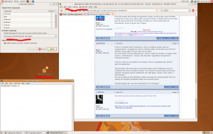

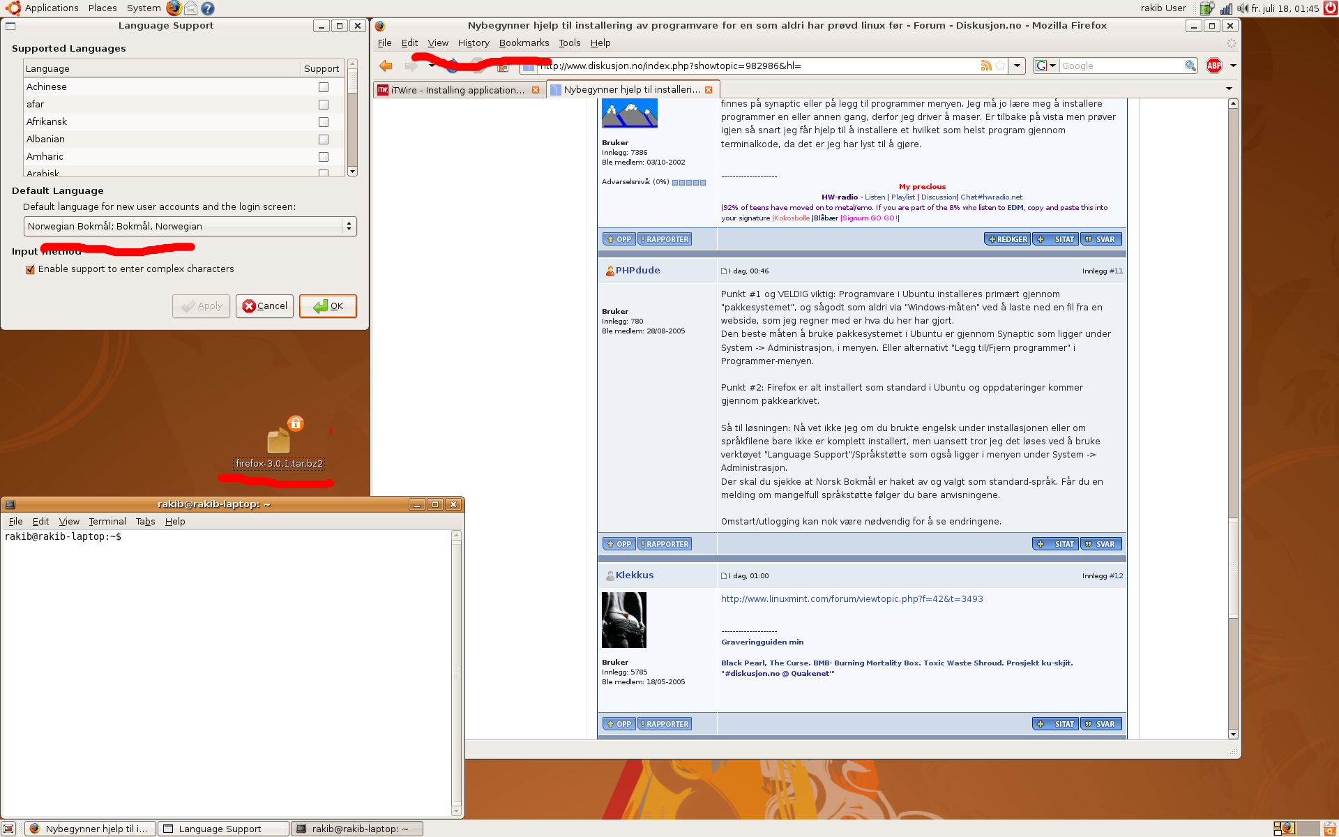

Blåbær Skrevet 17. juli 2008 Skrevet 17. juli 2008 Av nyskjerrighet så har jeg installert Ubuntu siden mange har anbefalt det som en enkel nybegynner utgave av linux. Programmene som fulgte med var jo greie nok, men da jeg er vant med norsk firefox og det var installert med engelsk utgave så sliter jeg med å få installert firefox på nytt. Har funnet ut man kan installere programmer som ligger inne som valgbare på ubuntu. Men norsk firefox er ikke der. Så har jeg sett flere guider, både her og andre steder på nett, til og med videoer men ingen av dem hjelper meg noe særlig videre med problemet mitt. Så har nå flyttet filen over til desktop og leter etter nå koden jeg må skrive for å få installert filen "firefox-3.0.1.tar.bz2" fra terminale. Samtidig så leter jeg også etter nye fonter mer lik windows da skriften på firefox er altfor liten for meg med 1920x1200 på 15tommers skjerm her på ubuntu mens på windows er den grei. Takk for all hjelp og håper spørsmålene ikke er altfor vanskelige å forstå. Er som sagt helt ny på linux.

PHPdude Skrevet 17. juli 2008 Skrevet 17. juli 2008 Punkt #1 og VELDIG viktig: Programvare i Ubuntu installeres primært gjennom "pakkesystemet", og sågodt som aldri via "Windows-måten" ved å laste ned en fil fra en webside, som jeg regner med er hva du her har gjort. Den beste måten å bruke pakkesystemet i Ubuntu er gjennom Synaptic som ligger under System -> Administrasjon, i menyen. Eller alternativt "Legg til/Fjern programmer" i Programmer-menyen. Punkt #2: Firefox er alt installert som standard i Ubuntu og oppdateringer kommer gjennom pakkearkivet. Så til løsningen: Nå vet ikke jeg om du brukte engelsk under installasjonen eller om språkfilene bare ikke er komplett installert, men uansett tror jeg det løses ved å bruke verktøyet "Language Support"/Språkstøtte som også ligger i menyen under System -> Administrasjon. Der skal du sjekke at Norsk Bokmål er haket av og valgt som standard-språk. Får du en melding om mangelfull språkstøtte følger du bare anvisningene. Omstart/utlogging kan nok være nødvendig for å se endringene.

dabear Skrevet 18. juli 2008 Skrevet 18. juli 2008 (endret) Se på language support-vinduet. Du ser at det er lista flere språk mer avmerkingsbokser til høyre. Bla deg ned til du finner norsk. Det skal/kan være flere "norske språk" inkludert "norsk", "bokmål" og "nynorsk" (mulig de heter noe annet). Sørg for både "norsk" og "bokmål" har avmerkingsboksene avkryssa og trykk "apply". Logg deretter ut og inn igjen, og start firefox på nytt; den skal nå være på norsk. På innlogginsskjermen skal det dessuten være en meny nederst til venstre som du kan høyreklikke på, der du kan velge språk som skal brukes på sesjonen. Angående fontene; det skal holde å installere den pakka, og eventuelt plassere flere fonter i ~/.fonts/ (bare for din bruker) og så starte på nytt / kjøre "sudo fc-cache -fv". Du må ha administratorrettigheter for kopiere til /etc/fonts . Din bruker (første bruker på systemet) har automatisk dette, men du får det ikke uten at du autentifikerer deg med passordet ditt(tenk på det som uac i vista, bare at du slipper å skrive inn passordet ditt _hver_ gang). Har du ubuntu 8.04? mente drag og dropp skulle automatisk spørre deg om passord. Mulig jeg tok feil... Ellers kan du trykke inn alt+f2 og skrive inn følgende for å starte filbehandleren med superbrukerettigheter/som root-bruker/administrator (ord for det samme): gksu nautilus og så trykke enter. Annbefales å bruke dette forsiktig, da alle filer som du evt åpner vil ha tilgang til hele systemet (inkludert å slette hele ). Du kan også gjøre dette fra konsoll/terminal. da bruker du sudo mv ~/Desktop/katalogfoo /sti/til/plassering/av/annen/mappe (om mappa heter "katalogfoo") http://ubuntu.wordpress.com/2005/09/09/ins...icrosoft-fonts/ Endret 18. juli 2008 av dabear
Blåbær Skrevet 18. juli 2008 Forfatter Skrevet 18. juli 2008 Tusen tusen takk. Endelig fått norsk språk etter å ha valgt norsk og bokmål. Og med hjelp av nautilus fikk jeg kopiert over filene.
