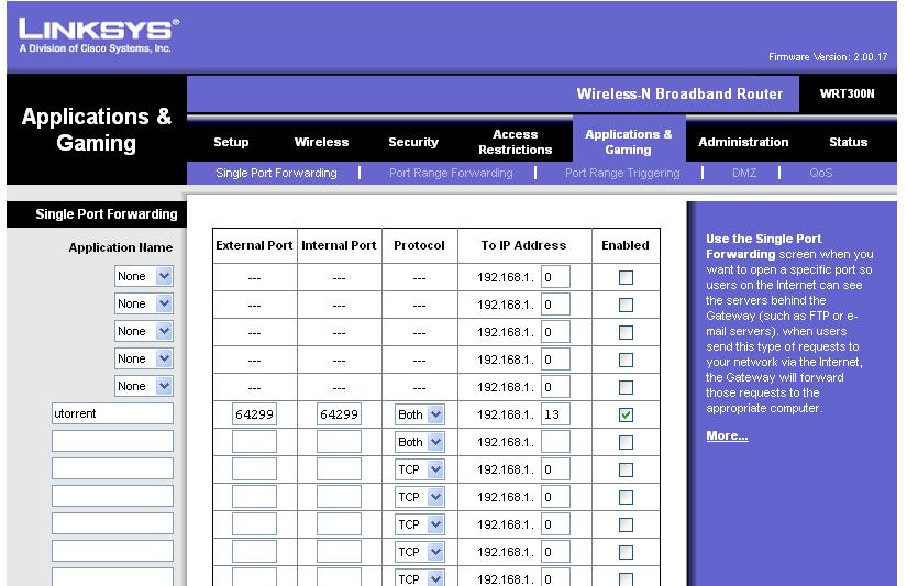

Let etter det som kalles "lytteport" som regel et 5 siffret tall.. dette tallet er porten du skal åpne i routeren din (eller redirekte til din pc)..
Du må også vite din lokale ip adresse.
Legger ved et par bilde av mitt oppsett.
Endret av okasin
Bruker bitcomet, har lytteport nr ja. Jeg finner bare port range forwarding på min, er ikke helt likt som på dine bilder. Prøvde å gjøre det guiden sa, men fortsatt like tregt.
