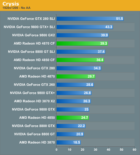

Du ser på bildet hvordan 8800gt er i SLI, og 8800gts 320mb er vell bare litt dårligere? Men vis det går ann og ha en 320 og en 640 i SLI så blir det nokk mye lignende ytelse som 8800gt 512mb i SLI.
