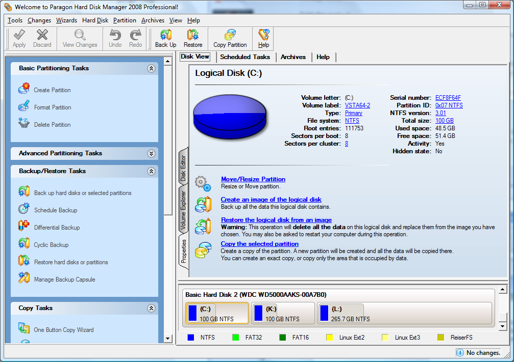

Kjøp deg
Pagagon Harddisk Manager 2008 Suite Personal
http://www.paragon-software.com/home/hdm-personal/
Så gjør du enkelt en "resize" av din C: Partisjon til ønsket krympet størrelse.
På slack som etterølger denne lager du da ny(e) partisjon(er).
Eventuelt
Paragon Partition Manager 9.0 Personal (har kun basic Partisjons verktøy)
http://www.paragon-software.com/home/pm-personal/
Endret av syar2003

Acronis bruker jeg også . Det er forbeholdt å ta image/backup only.
Det jeg mener du skal gjøre med f.eks Paragon er å krympe den ene partisjonen du har på den ene' 500GB disken din.Krympe er IKKE partisjonering, partisjonere sletter alt av data.
Paragon 8.5 og 9.0 gjør dette glatt med Vista32bits/Vista64bits.
Jeg pleier å være litt "raus" og lar systemdisken (OS) få 80-100GB , så lager jeg en eller to partisjoner til etter denne avhengig av diskens totale kapasitet.
Alt av programmer,spill o.l installerer jeg da på C: .
Akkurat nå har jeg Vista OS på en WD500GB SE 16 tildelt 100GB (C:), neste er dual boot XP , så er resten av plassen brukt som arkiv/lagring/data.
Deler disker vanligvis mest opp i tre deler grunnet hastigheten som avtar etter hvert utover og er tregest helt på slutten. OS først på raske delen så omtrent fra halvparten og til slutten brukes til lagring.
