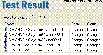

Oppgavebehandling gir null respons. Ingen reaksjon.
Oppgavebehandling reagerer ikke. Ingening skjer ved ctrl+alt+del. Ikke manuelt heller. Kan det ha noe med disse feilene og kan de fikses uten å måtte formatere?
Endret av AndySimmons
Hva er det slags test du har kjørt? Ikke lett å si utifra det skjermbildet du har lagt ved.
Feilene går nok sikkert an å reparerer uten å måtte formatere, du kan sette inn windows-platen din og velge repear-installasjon så du slipper at viktig data går tapt.
Starter den greit i sikkerhetmodus.
Boot trykk f8 flere ganger velg sikkerhetmodus.
Da er det og fortrekker at du systemgjenoppretting derfra.
Start->alle programmer->tilbehør->systemverktøy->systemgjennoppretting
Finne en dato der alt fungerte bra.
Kan godt kjøre denne så får se om du har noe grums.
Last ned HijackThis legg i egen mappe på skrivebordet.
Start programmet og velg "Trykk scan og save log"
Post HijackThis.txt
