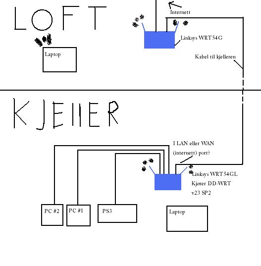

FuzzFuet Skrevet 18. juli 2008 Forfatter Skrevet 18. juli 2008 Da er endelig kabelen i boks, måtte bytte på begge endene for at den skulle bli bra. Men, nå trenger jeg litt hjelp med å sette opp routeren som jeg skal bruke nedi kjelleren (Linksys WRT54GL med firmware: DD-WRT v23 SP2 (09/15/06) std). Den som står på loftet er en Linksys WRT54G med Linksys firmware Version : v4.20.7). Men kabelen som går fra loftet og ned i kjelleren som fraker internetten, skal den plugges i en av de 4 LAN portene eller i WAN porten på routeren? Nettverket blir slik tror jeg: Hva skal jeg akivere eller deaktivere i routeren? Må jeg kryptere de 2 trådløsnettverkene så det ikke bli kluss med de? Håper på hjelp, er helt grønn på dette området

FuzzFuet Skrevet 19. juli 2008 Forfatter Skrevet 19. juli 2008 (endret) Et ekstra spørsmål:Hvis en bruker Cat6 kabel, må en bruke anderledes kontakter en RJ45? Nei, samme kontakt. På arbeidsplassen min hvor vi nå bygger et seismik skip til 250mil. så bruker de cat7 kabel med samme kontakter, er vell bare kvaliteten på kabelen category 5,6,7 betyr. Men, ingen som vet hva jeg må gjøre for å få routeren til og fungere? Endret 19. juli 2008 av Einar'n
