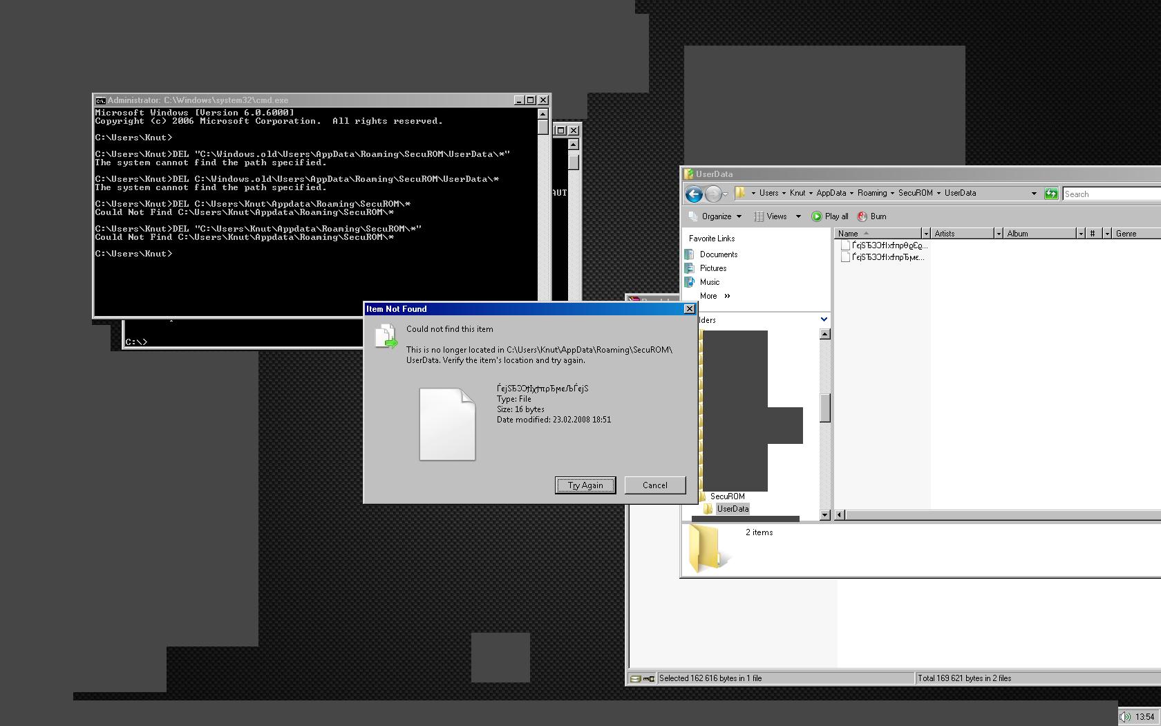

chokke Skrevet 4. juli 2008 Skrevet 4. juli 2008 (endret) Selv sliter jeg med steg nummer 11. Det er de to filene med bare tegn som navn. Først prøvde jeg å slette de, men det tillot ikke PC-en. Så lasta jeg ned det artige programmet, uten at det gjorde så mye, og nå går det ikke å slette de i det hele tatt. Det står at "path" (i mangel av norskt ord, veien etc) til mappa SecuROM ikke eksisterer enda jeg kan åpne den og se resten av innholdet i den . Kan ikke kopiere filene, flytte filene, behandle filene på noe måte. Men jeg kan dobbeltklikke på de og kjøre de som ukjent filtype (sånn velg prgram denne fila skal åpnes i). Vista 64 bit. [Paranoia]Når jeg søkte etter mappen ga det ingen resultater, eller PC-en søkte ikke i det hele tatt og Explorer.exe brukte opptil 60-70 % av CPU-en, mens om jeg søkte på normale ting (openoffice, msn osv osv) så fungerte alt normalt og Explorer.exe brukte mye mindre . Nå skal det nevnes at Oppgavebehandling har hatt noen problemer hjemme hos meg i lengre tid, men det er som regel prossesn Taskmanager.exe og ikke Explorer.exe. [/paranoia] Legger ved et bilde. På bildet har jeg brukt C:\users\knut\ fant jeg ut (det rimer!), men sjekket med C:\ og det ga samme resultat. Endret 4. juli 2008 av chokke

simba (= Skrevet 4. september 2008 Skrevet 4. september 2008 For Vista 64bit brukere som ikke kan bruke Unlocker ved fjerning av de 2 filene (ЃϵϳЅЂϿϽϯІχϯπρЂϻϵЉЃϵϳЅ) kan dere teste ut DelinvFile,ble kvitt de. Link http://www.purgeie.com/delinv/
