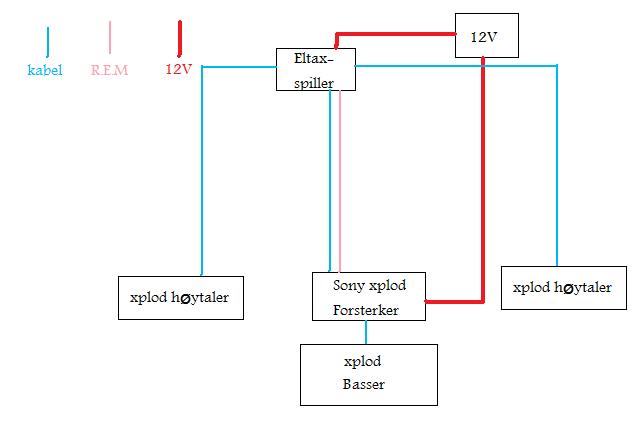

jeantea Skrevet 24. juni 2008 Forfatter Skrevet 24. juni 2008 (endret) Du er sikker på at styrestrømkabelen (remote) er koblet riktig?Høres ut som den kan være koblet på noe med konstantstrøm Går forresten ut ifra at du har skrudd spilleren helt av? Ganske sikker på at den skal være koblet riktig når jeg får lyd? Uansett så var det en kort r.e.m. (remote) ledning ut fra spilleren, den koblet jeg en lengere remote kabel på, (sammen med lyden, var sånn i den pakka jeg kjøpte nemlig). så tok jeg den andre enden og satte den inn der det står (r.e.m. / remote) på forsterkeren. Er ikke det ganske idiotsikkert? Regner med at når spilleren skrur seg av sammen med tenninga, at spilleren gir et signal til forsterkeren om å skru seg av? Eller i det minste ikke gir et signal, sånn at forsterkeren bare kutter ut å gjøre noe (skrur seg av). Er ikke det logisk? Riktignok er det en klokke som står å går i spillerdisplayet, og jeg vet ikke om noen annen måte å skru den av på enn, med avknapp/tenning (hvor ingen av de delene får forsterker til å skru seg av) Noen som har hatt noe lignende problem før? skal jeg tegne opp ett koblingskjema som dere kan se på? -- EDIT -- Lagt ved noe jeg tror kan være et koblingskjema. Endret 24. juni 2008 av jeantea
jeantea Skrevet 24. juni 2008 Forfatter Skrevet 24. juni 2008 Du er sikker på at styrestrømkabelen (remote) er koblet riktig?Høres ut som den kan være koblet på noe med konstantstrøm Går forresten ut ifra at du har skrudd spilleren helt av? Ganske sikker på at den skal være koblet riktig når jeg får lyd? Uansett så var det en kort r.e.m. (remote) ledning ut fra spilleren, den koblet jeg en lengere remote kabel på, (sammen med lyden, var sånn i den pakka jeg kjøpte nemlig). så tok jeg den andre enden og satte den inn der det står (r.e.m. / remote) på forsterkeren. Er ikke det ganske idiotsikkert? Regner med at når spilleren skrur seg av sammen med tenninga, at spilleren gir et signal til forsterkeren om å skru seg av? Eller i det minste ikke gir et signal, sånn at forsterkeren bare kutter ut å gjøre noe (skrur seg av). Er ikke det logisk? Riktignok er det en klokke som står å går i spillerdisplayet, og jeg vet ikke om noen annen måte å skru den av på enn, med avknapp/tenning (hvor ingen av de delene får forsterker til å skru seg av) Noen som har hatt noe lignende problem før? skal jeg tegne opp ett koblingskjema som dere kan se på? -- EDIT -- Lagt ved noe jeg tror kan være et koblingskjema. Kan være jeg har driti meg ut, og at det rett og slett ikke er noen remote utgang på denne spilleren (kan det stemme?)
SteffenMA Skrevet 24. juni 2008 Skrevet 24. juni 2008 Ledningsfarger Der har du ihvertfall en forklaring på hva de forskjellige kablene er\gjør. Men det ser ut som du har koblet alt riktig, så det kan kanskje være spilleren eller forsterkeren som er gåen. jeg kjøpte meg en ny spiller for en måneds tid tilbake, og subben hoppet nesten ut av bagasjerommet pga defekt med spiller. Hvis du har mulighet, kan du kanskje prøve med en annen spiller? Kan være den som er problemet..eller forsterker.
jeantea Skrevet 26. juni 2008 Forfatter Skrevet 26. juni 2008 Ledningsfarger Der har du ihvertfall en forklaring på hva de forskjellige kablene er\gjør. Men det ser ut som du har koblet alt riktig, så det kan kanskje være spilleren eller forsterkeren som er gåen. jeg kjøpte meg en ny spiller for en måneds tid tilbake, og subben hoppet nesten ut av bagasjerommet pga defekt med spiller. Hvis du har mulighet, kan du kanskje prøve med en annen spiller? Kan være den som er problemet..eller forsterker. Oki. Skal kjøpe meg ny spiller, som jeg nevnte tror jeg kanskje jeg har driti meg ut med remoten. At der hvor jeg har fått for meg er remote, ikke er remote men kanskje mute elns.. er ikke sikker. Skal uansett vente til lønning og kjøpe en bedre spiller tenkte jeg. Noen som har noen erfaringer med hva som går til xplod forsterker, sub og høytalere? til en overlevlig pris da, 1500-2000.
transmedia.no Skrevet 26. juni 2008 Skrevet 26. juni 2008 Eltax-spilleren din har selvfølgelig en Remote-utgang, men den heter vel Antenna, Ant Rem eller noe lignende... det er den du skal benytte.

jeantea Skrevet 27. juni 2008 Forfatter Skrevet 27. juni 2008 Eltax-spilleren din har selvfølgelig en Remote-utgang, men den heter vel Antenna, Ant Rem eller noe lignende... det er den du skal benytte. Tror du det kan være AUTO. ANT (m/ 0.5a sikring)? den er blå om jeg ikke husker helt feil =S
Pluggen Skrevet 27. juni 2008 Skrevet 27. juni 2008 Der har du den tenker jeg Siden det står maks 0,5A så er det ikke store spenninga som går der, så er nok ingen fare for å prøve
jeantea Skrevet 27. juni 2008 Forfatter Skrevet 27. juni 2008 Der har du den tenker jeg Siden det står maks 0,5A så er det ikke store spenninga som går der, så er nok ingen fare for å prøve Har prøvd nå, og det virker som om det funker jævelig bra. Nå skrur forsterkeren seg av likt med spiller. ^^ dunk dunk, tut og kjør! takk for all hjelp
