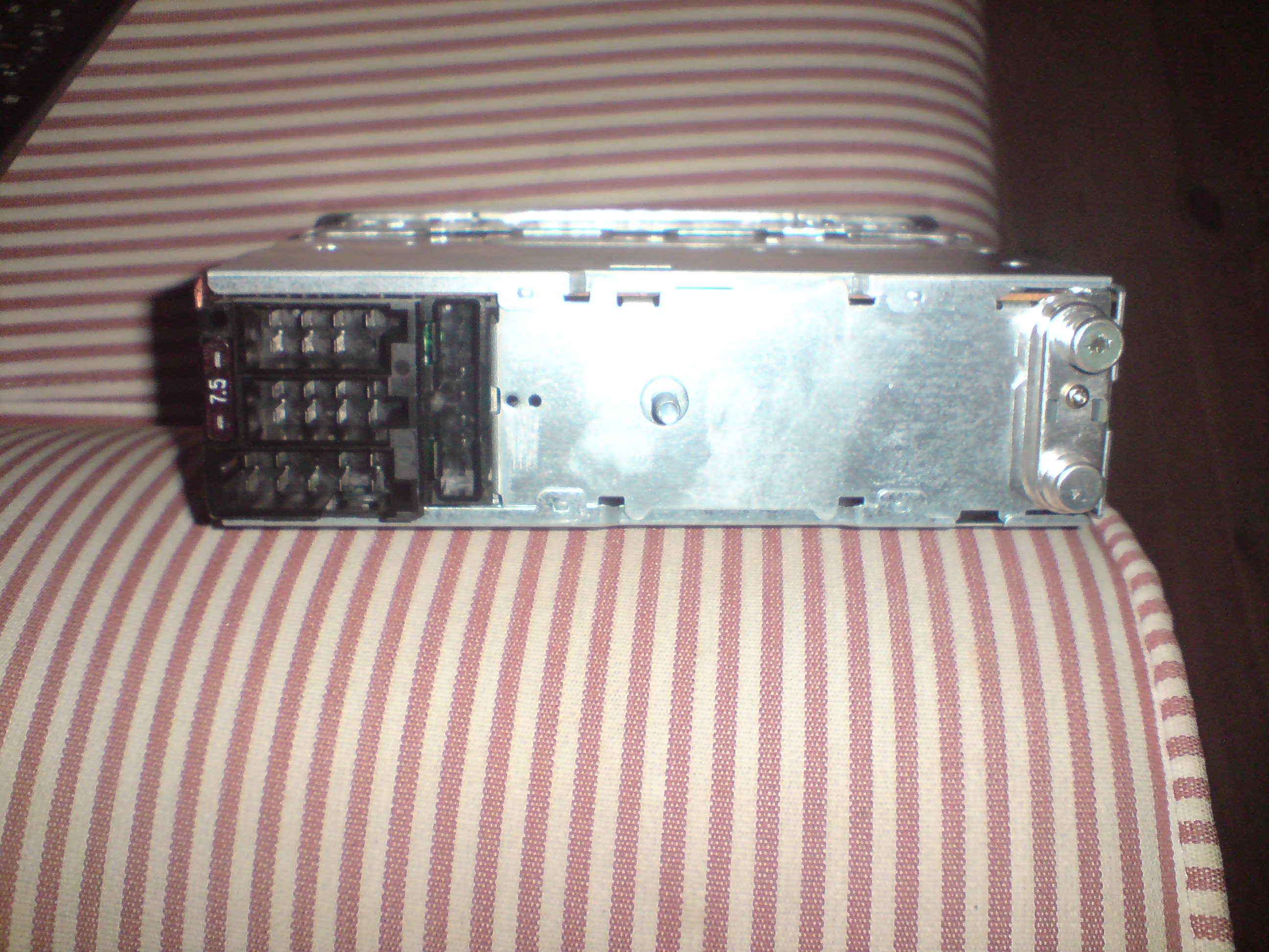

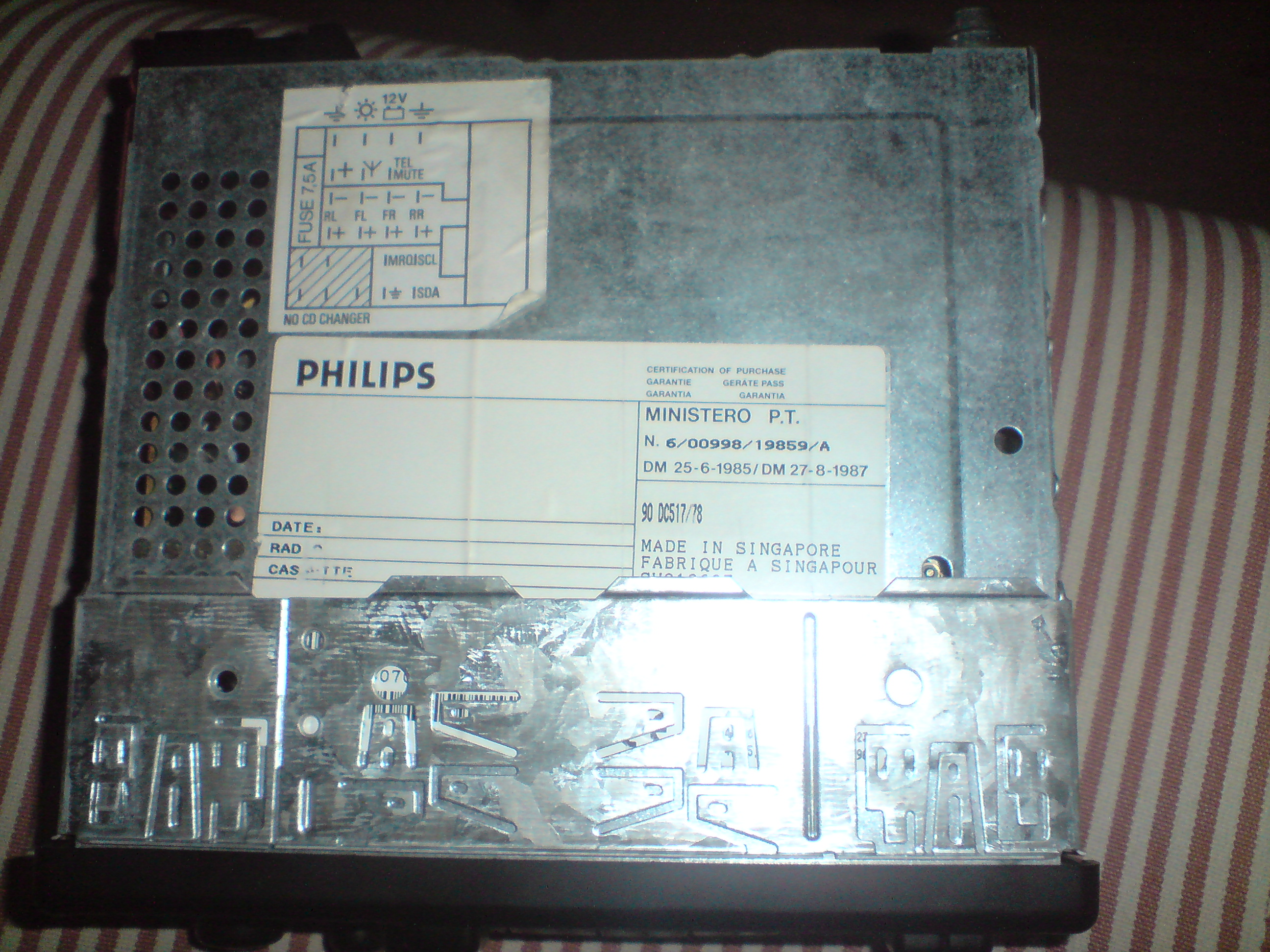

Habitats Skrevet 16. juni 2008 Skrevet 16. juni 2008 (endret) Hei Har kjøpt meg min første bil, Opel Vectra 1.6. 1996 modell. Jeg har lyst til å bytte ut radioen. Den som sitter i er en gammel kasettspiller. Det jeg har lyst på er et eller annet jeg kan koble iPoden min til og noe som kan spille av mp3 CD'r. Er dette mulig? Jeg er også usikker på hvordan koblingene fungerer. Her er noen bilder av den jeg har i dag. //hab Endret 16. juni 2008 av Habitats

bzzlink Skrevet 9. juli 2008 Skrevet 9. juli 2008 tipper Vectra'en har eget display som er flyttet vekk fra spilleren ? (var ihvertfal slik i en '96 astra som jeg hadde en gang itiden) Dette vil ikke fungere med annet enn de phillips spillerene som er tilpasset opæl. Dersom du driter i displayet så kan du koble inn hva slags merke du vil, opel bruker standard ISO kontakter, så det er bare å kjøpe med en ledning fra der du kjøper spilleren. Det er også mulig at du må ta ut "kasetten" som spilleren sitter i. (igjen slik var det i Astra) Opel lagde det på den tiden slik at det var hurtigkobling på spilleren. Så skulle man bytte til en annen Phillips spiller var det bare å trekke ut den gamle, og skyve inn en ny, så fungerte det.
