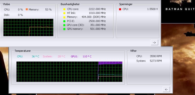

Neptun_ Skrevet 13. juni 2008 Skrevet 13. juni 2008 Har en eldre pc som jeg har et lite problem med. Når pc står på er varmen i skjermkort 114 grader Celcius i snitt. Det er sykt. Lurer på hva dette kan skyldes. Vurderer å formatere harddisken da det ikke har vært gjort siden 2006, men kan det egentlig ha noe med den syke varmgangen i kortet å gjøre? Har pr nå to 80mm vifter og en bordvifte ståendes som blåser på kortet uten at det hjelper. Hele driten tar vel snart fyr

H80 Skrevet 13. juni 2008 Skrevet 13. juni 2008 Hei, Disse kortene blir ganske varme, og trenger kjøling. Siden dette er en gammel PC, er det stor sannsynlighet for at det ligger en del støv i kjøleribbene som sperrer for luftstrømmen og fører til dårligere kjøling. Har du sjekket dette? Støvsuging eller trykkluft på boks er å anbefale for å fjerne støv. Ellers er ikke 114 grader celsius noen drepende temperatur for dette skjermkortet. Så vidt jeg husker, skal kortet tåle 135 grader før det automatisk begynner å redusere ytelsen.

Neptun_ Skrevet 13. juni 2008 Forfatter Skrevet 13. juni 2008 Det er faktisk ikke så lenge siden jeg tok av kjøleribba og rengjorde og blåste uten at dette hadde noe særlig effekt. Problemet er jo det at jeg ikke kan spille noe som helst i 5 minutter før hele skjermen blir en eneste stor artifact. Den kjøleren fra komplett er fristende, men det er surt å koste på maskina så mye...

Neptun_ Skrevet 14. juni 2008 Forfatter Skrevet 14. juni 2008 Fjerna nå den metallbiten med klistremerke på permanent, temp sank til 56C med en gang. Det skal sies at det blåser et pat-sju vifter på den men det er jo braaaa. Takk for svar!
Andrull Skrevet 14. juni 2008 Skrevet 14. juni 2008 Wow! De eksterne viftene dine høres ut som de gjør en ganske god jobb ja.
